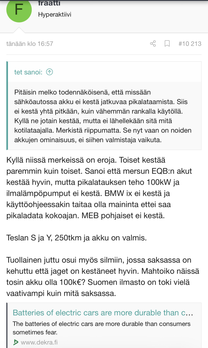

Kyllä niissä merkeissä on eroja. Toiset kestää paremmin kuin toiset. Sanoi että mersun EQB:n akut kestää hyvin, mutta pikalatauksen teho 100kW ja ilmalämpöpumput ei kestä. BMW ix ei kestä ja käyttöohjeessakin taitaa olla maininta ettei saa pikaladata kokoajan. MEB pohjaiset ei kestä.
Teslan S ja Y, 250tkm ja akku on valmis.
Tuollainen juttu osui myös silmiin, jossa saksassa on kehuttu että jaget on kestäneet hyvin. Mahtoiko näissä tosin akku olla 100k€? Suomen ilmasto on toki vielä vaativampi kuin mitä saksassa.

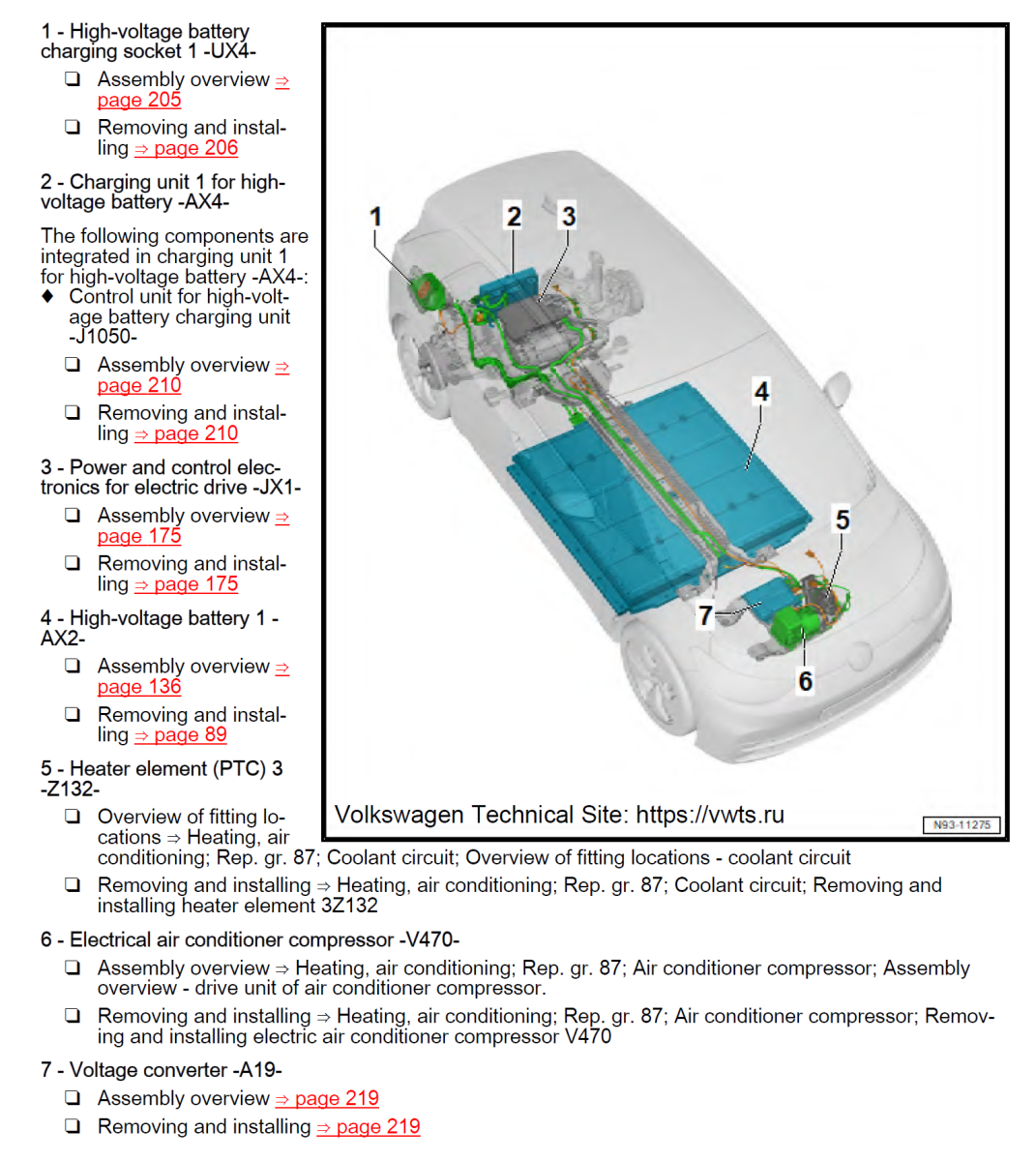

Mitä akun ulkopuolista siellä oli sitten rikki?

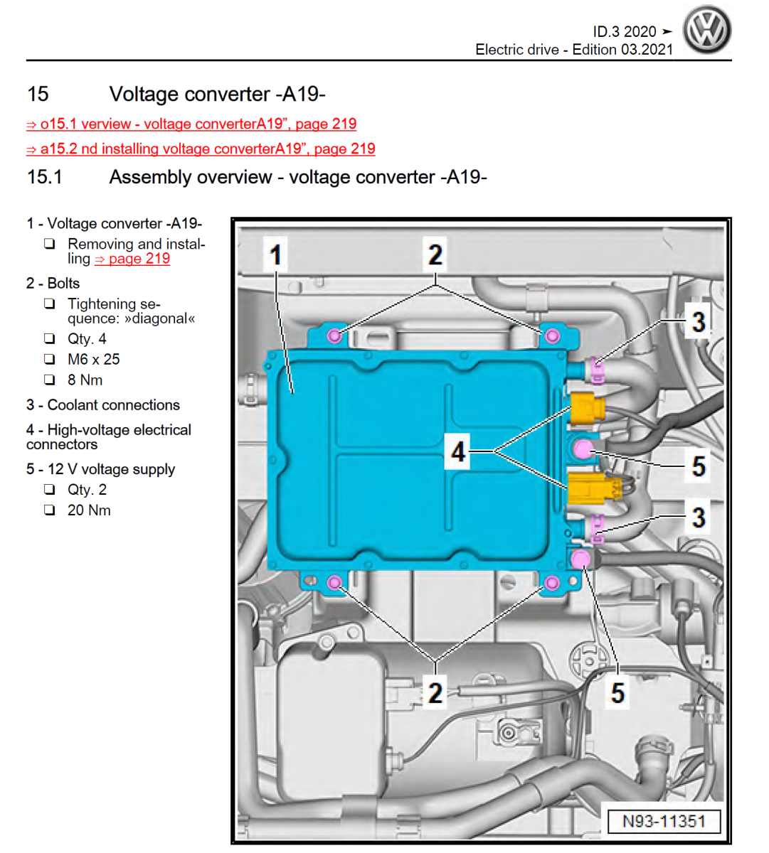

Mystinen "jännitteenmuunnin", tuolla nimellä se oli työselosteessa mutta en tiedä, mikä sen virallinen nimi on.
Ok, tutkitaanpas että mistä on kyse.
Tuolta löytyy ID3 korjausoppaat, jos sattuu olemaan tarvetta. Ryssäläinen sivusto ja filet on pdf:ä. Sieltä löytyy niitä muihinkin malleihin, kuten vaikkapa ID4....
Jännitemuunnin lienee DC-DC konvertteri. Tekee siis auton muille järjestelmille 12v jännitteen ja tietty myös lataa sitä pikkuakkua. Miten vika ilmeni, että hakeuduit korjaamolle?
Tuonne menee korkeajänniteakusta plus ja miinus ja pahin mitä voisi tapahtua on se että tuo menisi oikosulkuun. En usko tarinaa mitä ne on sulle kertoneet sieltä huollosta.
