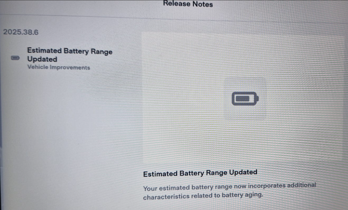

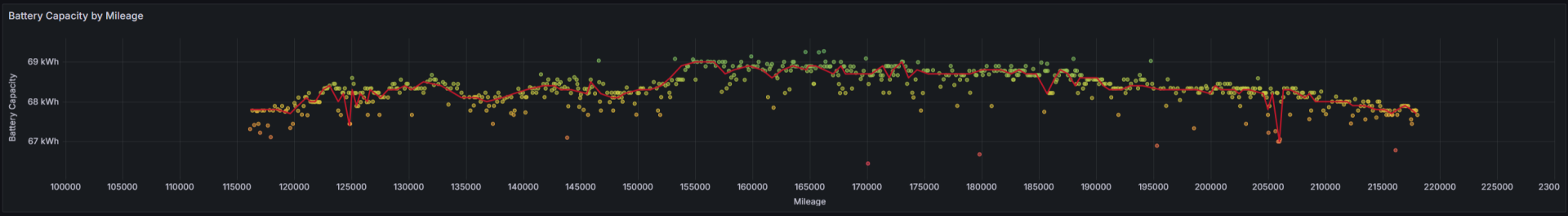

Vanhemmat Teslat, tarkemmin '20 ja sitä vanhemmat Model S ja Model X, saivat päivityksen jossa kasvatettiin akun puskurikapasiteettia 4 kWh -> 6 kWh. Eli siis 2 kWh pois käytössä olevasta, tai oikeammin lataustason mennessä nollaan, on vielä 6 kWh jäljellä.
Uudemman infonäytön autot saivat tuon 2025.32-alkuisessa versiossa syyskuussa, vanhempiin tuli viime viikolla jakoon 2025.38.6.
Oma autoni on jo 9 vuotta vanha, mittarissa 218 000 km. Uutena bruttokapasiteetti on ilmeisesti ollut 72.5 kWh, nyt siitä on jäljellä 67.7 kWh. Tuosta vielä tuo 6 kWh pois, niin netto on 61.7 kWh käytettävissä, vs. uuden 68.5 kWh.

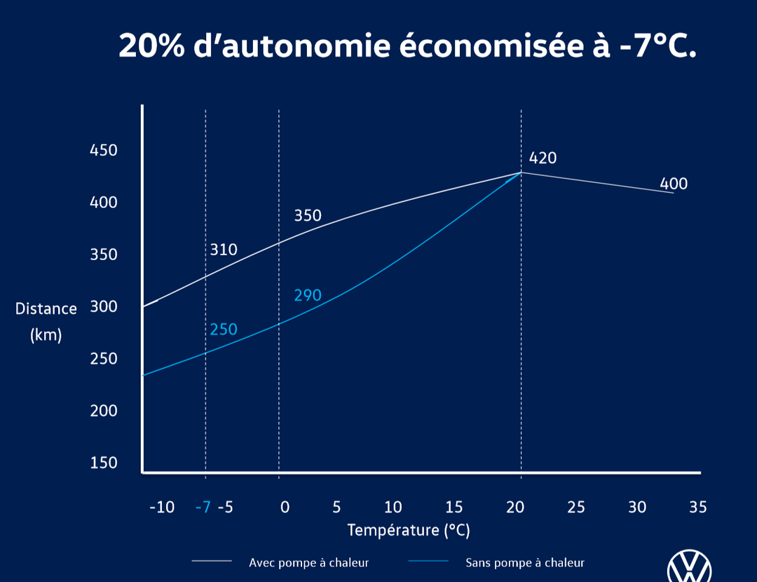

Hyvin tuossa yllä summeerattu ILPin hyvät/huonot puolet. Jos sitä ILPin tuomaa rangen marginaalia ei ihan välttämättä tarvitse, niin ilman on parempi. Monessa ILP alkaa kunnolla kehittää lämpöä vasta muutaman minuutin päästä, kun taas PTC-vastukset napsahtavat saman tien usean kilowatin teholle kabiinin sisällä. Sähkön säästö on rahassa mitätöntä. Tekniikan luotettavuudessa ja hinnassa suuri ero.
Esim i3 löytyy ihan mittaustuloksia ettei ILP hyödytä yhtään, toisissa taas merkittäviäkin etuja.
Liitteessä ID.3 / Cupra Born käppyrä ILPin vaikutuksesta rangeen.

Aika iso prosentuaalinen ero ILP:n eduksi noissa VAG-konsernin autoissa kun mennään eteläisen Suomen nykyisissä normaaleissa talvilämpötiloissa.

218tkm ja heikkenemää alle 10%
Onko mitään paineita miettiä vaihtoa ? Jos tuo akku "hiipuu" sitä keskiverto alle % vuodessa niin tuollahan ajaa vielä pitkään....

Tässä autossa hassua on se, että akun kapasiteetti pikku hiljaa nousi aina noin 160 000 km asti, josta se on pikkuhiljaa hiipunut. Edellisen omistajan jäljiltä DC/AC lataussuhde oli noin 50:50, mulla taas 8:92. EV Clinic sanoo, että MS/MX akkupakoista just tää nimellisesti 75 kWh olisi kestävin, vähintään 'puolen miljoonan kilometrin' akku, ellei sitten kalenteri-ikä tule vastaan.
Nelivetoa tekisi mieli. Tuollainen 2023 Model S 'Palladium' Long Range olisi kova juttu, mutta pari vuotta saa vielä odottaa hintojen laskua.

Eikö ton graffan mukaan kuitenkin pumpulla range oo -7C:ssä 310km kun ilman pumppua 250, eli 60km pidempi? On se omasta mielestä ainakin merkittävä ero.
Tuleeko sitten tyypillisesti noin suurta eroa? Tässä toinen testi -9 C:ssä. Siinäkin eroa oli alle 10%.
Varmasti eron saa 20-30% välille, jos ajaa hiljaa ja lyhyehköjä pätkiä aina kylmällä autolla lähtien. Silloinhan sisätilojen lämmityksen osuus kulutuksesta on valtavasti suurempi kuin pitkään reipasta vauhtia maantiellä ajettaessa. Mutta useimmilla on kotona halpa latausmahdollisuus, jolloin tuollaisessa ajossa asialla ei juuri ole merkitystä.

katso liitettä 109656
Eikös tuo laskuvauhti ole ihan teoreettisen rajan minimissä ?
160tkm->215tkm ois 1kwh

Tuo laittamani käppyrä on luultavasti valmistajan WLTP oloihin simuloima ja tosielämässä etu voi olla pienempi kuten jmajan linkittämällä videolla.
Jos matkat usein osuvat tuolle 250-310km välille ja sillä säästää jatkuvasti ei-toivotun tauon, niin ILP on merkittävä hyöty ja sen korjaaminenkin mahdollisesti halvempaa kuin isompi akku. Jos ajaa max 200 km matkoja, niin ILPin konkreettinen hyöty jää vähiin, tai myös jos joutuu joka tapauksessa lataamaan matkalla.
