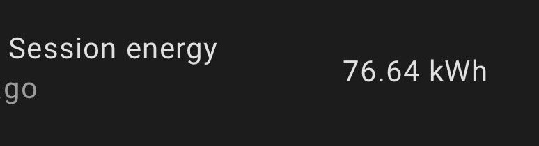

Paljon enempää ei saa 2024 Q4 patteriin tungettua energiaa.
Eilen tuli ajettua 100% -> 2%, jolloin latauksen alussa oli tuo 2% varaustaso, sekä rangea 5km, nyt 100% ja range 396km.
Latauskulut n.6,15€
Latauskulut n.6,15€

minä yritin helmikuussa ajaa tuota 2% nollille edestakaisin lähistöllä. 50km ajoin ja se näytti yhä 2%.
enpä ole senjälkeen kokeillut, parikin pitkää päivitystä tullut.
Tuon täytyisi jokaisen sähköautoilijan kokeilla omassaan miten pienillä prosenteilla range käyttäytyy. Parempi tietysti että km näytössä menee nopeammin kun että todellinen range romahtaa ja auto jää lopulta tielle.

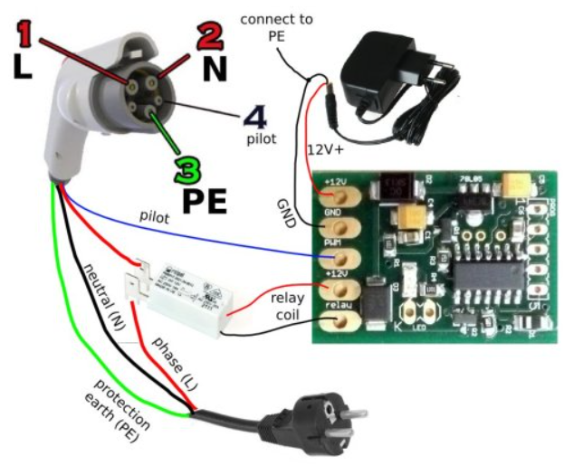

Ottaisiko auton laturi (AC) virtaa vastaan jos type2 tulppaan syöttäisi suoraan 3xL+N+PE?
Kyllä, jos osaat lisäksi hoitaa ne Type2 kommunkoinnit niillä pikkasemmilla signalointinastoilla, jotta se autosi tietää nyt olevan tulossa esim. 230VAC max. 11kW teholla.
pAy
Tuli itsekkin tutkittua, aika yksinkertainen kommunikointi.
PP -kontakti selitetään melko yksinkertaisesti. Se on yksinkertainen vastus PP:n ja maan välissä. Sen perusteella sähköauto ja latausasema tunnistavat kaapelin johtaman suurimman virran . Tällä tavoin latausasema ja sähköauto varmistavat, että kaapeli ei todellakaan ylikuormitu.
CP-kontaktin kautta tapahtuva latausprotokolla on hieman monimutkaisempi. Jokainen, joka on koskaan tutustunut sähköautonsa latausliitäntään tarkemmin, on jo huomannut, että se on lyhyempi kuin kaikki muut nastat. Se on tarkoituksellista, selitän miksi alla.
Vaikka PP on vain kiinteä arvo, joka ei muutu, latausaseman ja auton välinen tiedonsiirto tapahtuu latausaseman kautta . Aluksi latausaseman ja maan välillä on vain +12 V. Jos nyt kytket autosi pistorasiaan, 12 V ilmoittaa sille, että se oli kytketty pistorasiaan. Latausasema aloittaa sitten varsinaisen tiedonsiirron. Nyt on 1 kHz:n PWM-signaali . Sinun ei välttämättä tarvitse ymmärtää, mitä se on, mutta kuvien kanssa se näyttää tältä.
Tyypin 2 tapauksessa se vaihtelee +12 V:n ja -12 V:n välillä, ja latausasema ylläpitää sitä koko latausprosessin ajan. Latausasema kommunikoi sähköauton kanssa muuttamalla PWM-signaalia . Auto reagoi tähän lisäämällä vastuksia. Tällä tavoin signaalin jännite muuttuu, minkä latausasema havaitsee ja reagoi siihen.
Mistä latausasemat ja sähköautot nyt puhuvat? Tämä on nyt varsinainen protokolla. PWM-signaali kertoo autolle, kuinka paljon virtaa se voi ladata. Sähköauto tarkistaa sitten uudelleen, mitä kaapeli sallii. Se nyt ilmoittaa latausasemalle, että se on valmis latausprosessiin. Sitten kuulemme *naksahduksen* latausasemasta. Liittimessä on nyt jännite. Sähköauto tarkistaa nyt, onko se tyytyväinen sähköverkkoon, ja aloittaa latauksen pian sen jälkeen. Tästä tulee auton *naksahdus*.
Latausaseman PWM-signaali voi muuttua latauksen aikana. Koska se kertoo autolle, kuinka nopeasti se voi latautua, auton on aina noudatettava sitä, ja jos signaali laskee, auton on latauduttava vastaavasti hitaammin. Signaalin noustessa auto voi latautua nopeammin, mutta sen ei tietenkään tarvitse. Tätä signaalia käyttää esimerkiksi seinälatausasema varmistaakseen, että sähköauto latautuu vain sen verran kuin aurinkojärjestelmä sillä hetkellä tuottaa. Lisäksi pysäköintitalojen kuormituksenhallinta toimii tällä tavalla.
Latausasema voi myös käyttää signaalia ilmoittaakseen sähköautolle, että sen tulisi keskeyttää latausprosessi ja odottaa. Tämä mahdollistaa esimerkiksi aikaohjatun latauksen. Toisin sanoen latauksen, jossa asetat latausaseman siten, että lataus alkaa esimerkiksi vasta klo 23 illalla.
Vaikka kaapeli on lukittu sekä sähköauton pistorasiaan että latausasemaan, jos se irrotetaan latauksen aikana, lyhyempi CP -nasta tulee nyt huomioon otettavaksi. Koska se on ensimmäinen avoin kontakti, auton ja latausaseman välillä ei enää ole ohjaussignaalia. Tämän seurauksena molemmat pysäyttävät latauksen välittömästi, eikä nastoissa ole enää latausjännitettä. Aseman *naks* ja auton *naks* kuuluvat samanaikaisesti. Tämä estää epätodennäköisen salamaniskun (sähkökaaren) vaaran latausaseman ja sähköauton välillä.
Arkielämässä sähköauto kuitenkin päättää latausprosessin rennosti viestinnän avulla. Nyt kuulet ensin sähköauton *klak klak* ja sitten latausaseman *klak*.
Vaikka CCS lähettää myös auton lataustilan , tyyppi 2 ei tee niin. Latausasema ei siis tiedä, onko autosi täyteen ladattu tai milloin. Aseman ei kuitenkaan tarvitse tietää sitä, sillä auto pitää sitä silmällä.
Lähde: https://www.smart-emotion.de/article/87-type-2-in-detail-how-does-it-actually-work/

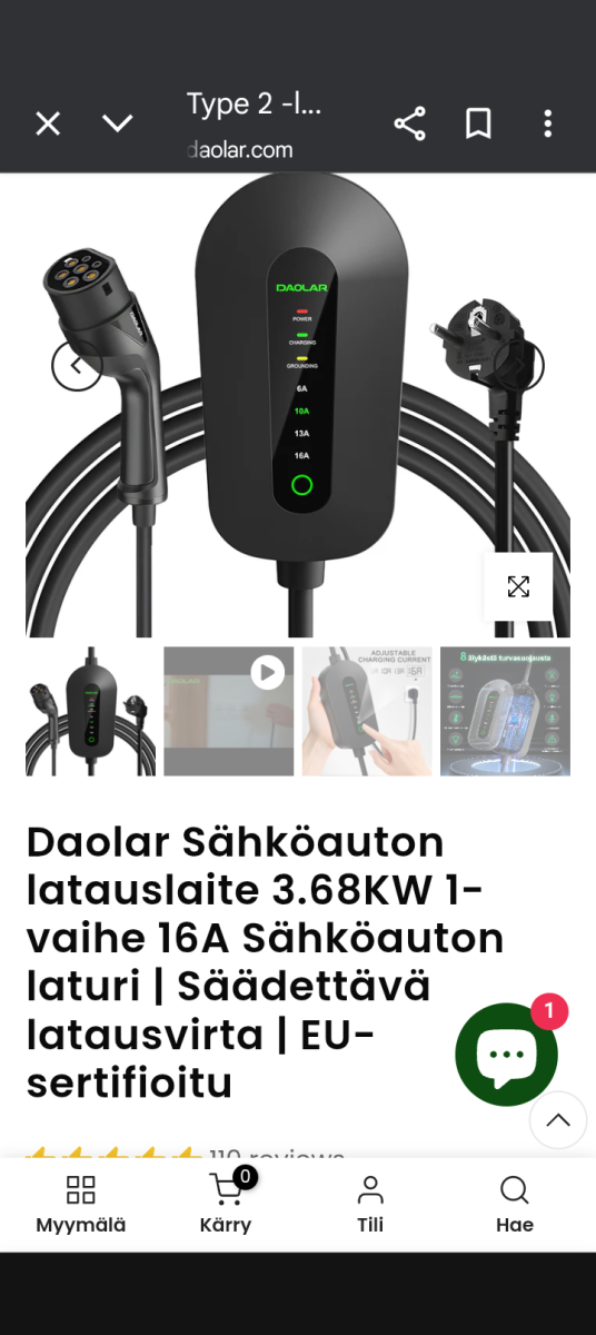

Kyllä se voi olla laturi, tai laturina sitä myydään
katso liitettä 109756
Useinhan noita kutsutaan latureiksi, mutta teknisesti ne ei ole latureita, vaan vain kytkimiä. Se varsinainen laturi on autossa. Pikalatausasemalla ei käytetä auton sisäistä laturia, vaan siellä se laturi on tosiaan se pömpeli siinä kaapelin päässä.
Toki voimapistorasiaan kytkettäviä (DC) latureitakin on olemassa, mutta ne ovat sellaisia suunnilleen kaljakorin kokoisia laatikoita, eikä niitä suomesa juuri näe.
No kertako se on ensimmäinen, kun myyjä ei tiedä mitä myy.
Akkulaturi on laite, joka muuntaa vaihtovirran tasavirraksi ja syöttää sitä akkuun. DC-pikalatauksessa se on siellä pikalaturissa. Esim. Kempowerin latureissa, joita aika suuri osa Suomen latausverkosta on, se on siellä humisevassa kaapissa latauskentän nurkalla. Asiointi- ja kotilatauksessa se on autossa sisällä, auton valmistajan sinne rakentama laitteisto.

Arisoft

Ton1A
Kuvassa yksinkertaisin mahdollinen sähköauton 'latauslaite', tuo on tosin yksivaiheinen ja Type1, eikä sisällä DC-vikavirtasuojausta.
Tuosta saa kolmivaiheisen ja Type2-yhteensopivan vaihtamalla auton pään töpselin Type2-töpseliksi, vaihtamalla releen kolmikärkiseksi ja lisäämällä L2 ja L2 johtimet sekä kolmivaihetöpselin sukon tilalle.
