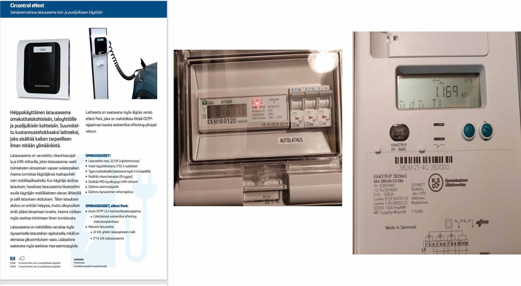

Kysymys on yksinkertaisuudessaan seuraava:
Kuormittaako laturi ladatessaan vain yhtä vaihetta?
Oheisesta kuvasta se selvinnee.
Mielestäni laturin piti olla 3-vaihelaturi.
Lisätietona vielä että kuvien ottohetkellä:
- Verkosta osto 1,2 kW
- Aurinkopaneelien teho 3,6 kW
- Talon kulutus 0,2 kW
- Laturin teho 2,9 kW
- Verkkoon myynti 1,7 kW
Jos laturi kuormittaisi tasan kaikkia vaiheita, niin myynnin osuus pienenisi ja paneelien tuotosta menisi enemmän omaan käyttöön.
Koska omaan käyttöön menevän sähkön arvo on noin kolminkertainen verrattuna myynnin hintaan.
Eihän tällä rikastuisi mutta näin periaatteessa.

juuri tämän takia olen ihmetellyt miksi ihmeessä laitetaan noin pieniä järjestelmiä kolmivaihe inverttereillä? sehän on petos myydä jo tuollainen laite

Sivukyssäri : eikö tämä ole onneksesi niitä asioita, jotka netotus sitten korjaa kun pahimmatkin viivyttelijäyhtiöt saa sen käyttöön?

Hybridit taitavat usein ottaa sähköä vain yhdestä vaiheesta. Netotus korjaa sitten tilanteen sähkölaskussa jos on jo voimassa.
Sähköauton "laturin" vaiheiden kuormitettavuus riippuu ihan siitä millainen laturi siinä autossa on. Osassa täyssähköautojakin on esimerkiksi vain 2-vaiheinen laturi (7,2kW) eli vaikka kuinka siinä seinässä olisi 3-vaihe latauslaite niin se auto nappaa vain kahdesta vaiheesta virtaa. Ja 2023 tämä asia on rahallisessa mielessä se ja sama kun netotus on joka paikassa pakollista. Kiinteistön kannalta se tosin ei välttämättä ole se ja sama jos yrittää kuormia jakaa tasaisesti eri vaiheille.
Vaiheiden kuormitettavuus riippuu myös latausasemasta. Markkinoilla on myös asema, joka osaa muuntaa 3 vaiheisen sähkön 1-vaiheiseksi. Tällöin lataus kuormittaa vaiheita tasaisesti vaikka itse Auto imisi yhdestä vaiheesta 32 ampeeria.
Tää on muuntaja joka muuntaa kahden vaiheen välisen 400V jännitteen 230V jännitteeksi. Eli saadaan yksivaiheinen auto kuormittamaan kahta vaihetta. Joissakin autoissa on suoraan kahden vaiheen tuki, niin että käytetään suoraan tuota vaiheiden välistä 400V jännitettä.
Yksivaihesähkön tekeminen niin että kuormitetaan tasaisesti kolmea vaihetta onkin sitten huomattavan paljon monimutkaisempi temppu.
Autossa, ei se "latauslaite" ole juuri muuta kuin kontaktori ja vähän elektroniikkaa, joka voi ohjata auton laturia pienemmälle.
