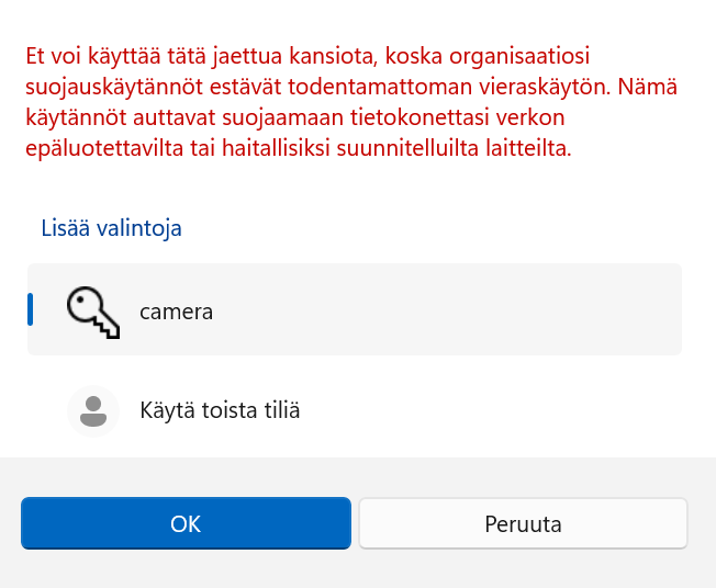

win11pro ei löydä kotiverkon laitteita eikä koneita, puttyllä pääsee ja home versioiden winukoilla.
sama ongelma oli silloin kun ensimmäiset win11Pro tuli mutten muista miten sen tein, kaikki asetukset on samat mutta merkkikone DELL ei vaan näytä paikallisia verkkolevyjä

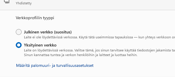

Jos verkko on merkitty julkiseksi, se laitteiden haku on pois päältä.
liittynee johonkin suojauksiin ......et voi käyttää tätä kansiota koska organisaatiosi suojauskäytännöt estävät sen...............
Niin liittyy... julkisessa verkossa ei kannata antaa tehdä mitä tahansa. Mutta tarkasta nyt ensin oletko julkisessa verkossa.
Windows 10:ssä se näkyy tälleen
Varmaan löydät saman siitä omastasi vaikka onkin uudempi.

Paikallisten levyjen löytäminen on ollut Windowsissa epävarmaa kautta aikojen. Joskus toimii ainoastaan kun suoraan menet koneen nimellä tai IP:llä levyasemaan. IP toimii varmimmin eli \\192.168.x.x resurssinhallintaan jos se ei muuten löydä.
vaikka tekis mitä niin tämä kone win11 pro...........................
No niin ... nyt löysit sen syypään.
Siihen on tehty muutos ettei se pysty yhdistämään salasanattomiin resursseihin. Hoituu mielestäni asetusmuutoksella. Helpointa on jos voit asettaa salasanan siihen kameraan tai mikä liekään.
kyllä siellä on salasanat, kuten näet kuvasta, camera kansio ja avaimen kuva merkitsee salasanalla salattua.

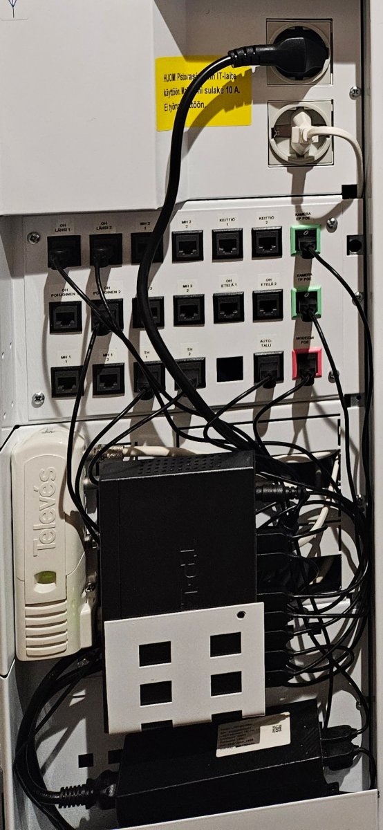

Täältä varmaan löytyy parhaiten vinkkejä asiaan. En kiinnittänyt huomiota sähkökaappia hankkiessaan datapaikkojen sijoitteluun. Eli ovea ei saa kiinni jos cat6 johto on paikallaan.
Meillä on Eurolan 16B-U6-05BWT Modulaarinen pistorasia, onko nämä aina standardi kokoisia, eli olisiko mahdollista saada sellaista joka tulisi pistokepaikasta vähemmän ulos? Kiinnikelevyn takana olisi enemmän tilaa.
Googlailin että on olemassa 90 asteen kulmassa olevia slim cat6 kaapeleita, toki en ole varma säästääkö kuitenkaan tilaa tarpeeksi. En yöunia menetä vaikka kaappia ei saisi kiinni kun jää kuitenkin tulevaisuudessa liukuovien taakse. Toki on tilassa missä menee vesiputkia, kaapin ovi hieman suojaa vedeltä vaikka vesitiivis ei olekkaan.
Cat rasioissa on valmistajakohtaisia ja sitten pääsääntöisesti tuota Keystone rasiaa. Keystone rasiaan löytyy myös vinoja, tai liittimet vaihtamalla joku muukin. Asian selkeyttämiseksi, mitä sähkökalustesarjaa talossa on, vai onko mitään väliä(yksiosainen rasia yksinään)?

Muotoilin kysymykseeni ehkä huonosti. Ongelma siis sähkökaapin puolella. Seinärasioissa ei ongelmaa mutta ovat ABB kaksiosaisen ja impression, toki ei vaikuta asiaan. Laitan kuvan sähkökaapin osasta.
Jälkeenpäin huomasin että jossain kaapeissa liitännät ovat sivulle tai 45 asteen kulmassa keskelle päin.
Oven reunus tulisi tuohon ensimmäiseen valkoiseen pykälään, eli tilaa ei ole paljoa.
Itse järjestelin tuosta sähkökaappia uudestaan viime keväänä. Ethernetpiuhat ja muu tauhka ei mrinannut mahtua mihinkään. Nakkasin kaikki vanhat johdot roskiin ja ostin uudet ohkaiset ethernetpiuhat. Tämä olisi ollut mahdoton saada kiinni ilman johtojen vaihtoa. Piuhat tilasin suoraan kiinasta, kunhan löysin vain sopivan.
Mitkäs nuo mustat naarasliittimet ovat? ovatko kiinteästi tuossa pellissä kiinni? Näyttävät menevän ainakin syvemmälle kuin omani tai siis eivät tule niin paljon ulos pellistä.
Ne on näitä lexcomeja. Kiinnitys peltiin on liittimen vieressä näkyvällä kauluksella. Mun keskuksessa taisi olla ainakin pari erilaista peltiä noiden kiinnittämiseen, riippuen että mitä liitintä haluaa käyttää. Se mitä en käyttänyt, päätyi rakennusaineeksi kytkimen telineelle. Kuvastakin huomaa tyhjien reikien erilaisen muodon. Sulla ne taitaa olla malliltaan noita korkeampia suorakaiteita.
Kiitoksia, pitääpä laittaa harkintaan tuo. Eka kokeilen että auttaako tuommoinen slim cat6, luultavasti ei tarpeeksi.
Taisi tuossa kaapissa olla 3 eri peltiä, uskon että joku toimisi tuon kanssa. Harmittaa kun ei tajunnut aikaisemmin, nuo näyttää olevan 2x kalliimpia kuin nykyiset. Mutta varmasti ihan syystäkin.
Ei siinä ole miuta syytä, kun standardi Keystone on täysin pätevä. Ainoa ongelma tuossa sinun poikkeustapauksessa on juuri kaapin syvyys.
Jos sattuu omistamaan pihdit noiden liittimien asentamiseen niin tuollaiset lyhyet vedot voi tehdä krimppaamalla lattakaapelin suoraan liittimeen. Saa just niin lyhyet johdot kuin haluaa eikä maksa juuri mitään. Siitä jää kokonaan tuo pituutta lisäävä lisävahvike silloin pois.
