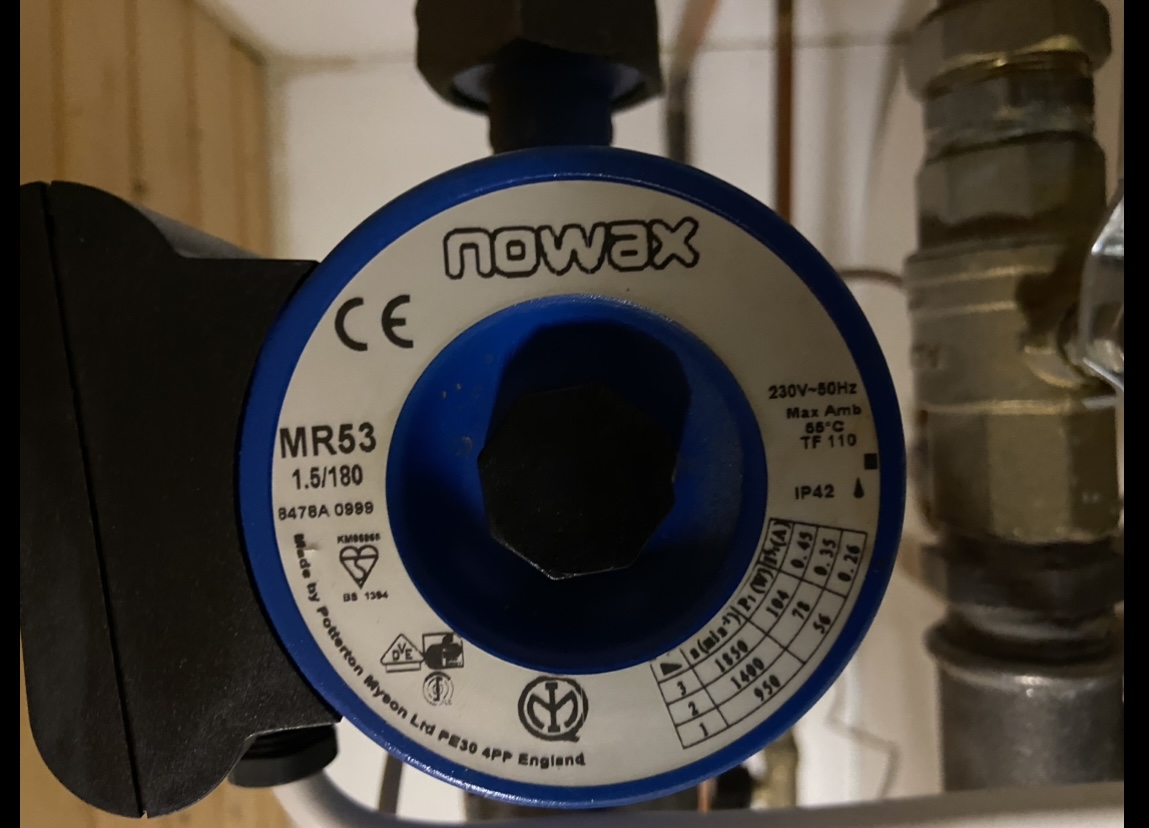

Olen myös harkitsemassa vuodelta 1999 olevan kiertovesipumppuni vaihtamista tuoreempaan versioon. Vielä tuo toimii, mutta käy melkoisen kuumana. Grundfosin Alpha2 tai 3 -malli kiinnostaisi, mutta miten näiden mitoitus menee?
Vanhan pumpun (kuvassa) asennusväli ilmeisesti 180 mm, mutta mikähän pitäisi olla korvaavan pumpun maksiminostokorkeus (dm)? (Kyseessä 1-kerroksinen omakotitalo, jossa lämmintä lattiapinta-alaa 115 m2.)

Tuosta pumpusta näyttää löytyvän jotain tietoa venäjäksi. Mistä lie peräisin. Nostokorkeuteen viitannee luku 53 joten jos ostat 6m nostokorkeudella olevan pumpun niin siinä piisaa varmasti puhti.

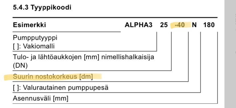

Kiitos vastauksesta! Eli paras arvaus olisi siten Alpha-mallistosta 25-60 -tyyppinen pumppu.
Nykyinen pumppu toimii varmaan vakioteholla (78W), josta ehkä puolet(?) voisi saada pois uudella pumpulla. Säästöä tästä tulisi 10 c/kWh hinnalla reilu 30 euroa vuodessa… Pitäisi uuden pumpun kestää reippaasti yli 10 vuotta, että pääsee omilleen.

Nyt on uusi pumppu kiinni ja teholukema näytöllä 10W (lattialämmitysasetuksella, alkuun patterilämmitysasetuksella oli vain 4W). Kulutus siis tippui 87%!
Päivitystä tähän: Nyt touko-kesäkuun helteillä pumpun tehonkulutus on ollut vain 4-5W, joten ero aikaisempaan (78W) on huomattava. Pumppu asennuksineen oli reilu 400 euroa, joten maksanee itsensä takaisin 6-7 vuodessa.
