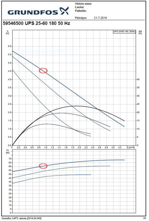

Tuon nykyisen pumppusi toimintapiste lienee tuossa
Alpha2:n sama piste on tuossa vakiopaineasetuksella 3
Tällöin vanha pumppusi imaisee 33W ja uusi imisi 13W.
Jos pumppu käy 10 kk vuodessa tullee siitä 7300h. Wanhalla -> 240 kWh/34€ vuodessa. Uudella 95 kWh/13€ vuodessa. Ero 21€/vuosi. Satkun hankintahinnalla ja omalla asennuksella tuo maksaa itsensä viidessä vuodessa takaisin.

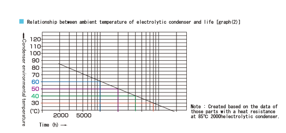

Toisaalta monen asian, erityisesti elektroniikan, käyttöikä lyhenee jyrkästi lämpötilan noustessa. Eli kaivopumppu ehkä kannattaisi pakeroida, muita ehkä ei.

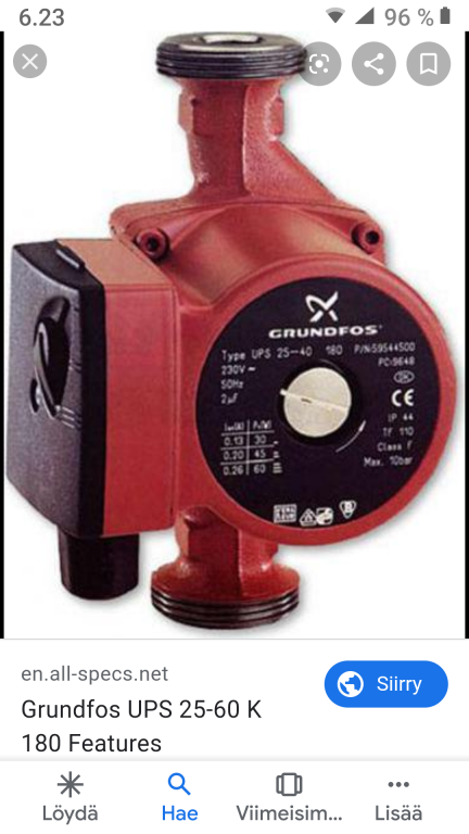

Tarkoitin tälläistä vanhempaa sähkönsyöjää ja se eristämistä

Eiköhän ton pesän eristäminen ole enemmän sen kondensin takia kuin lämmön.
Ei tuo rakenne ainakaan ole mitenkään suunniteltu jäähtymään ympäröivään ilmaan.
Vanhempi malli yleensä lämpeni kovin jos oli ilmaa sisällä ja silloin kondensaattori saattoi ottaa kipeetä.

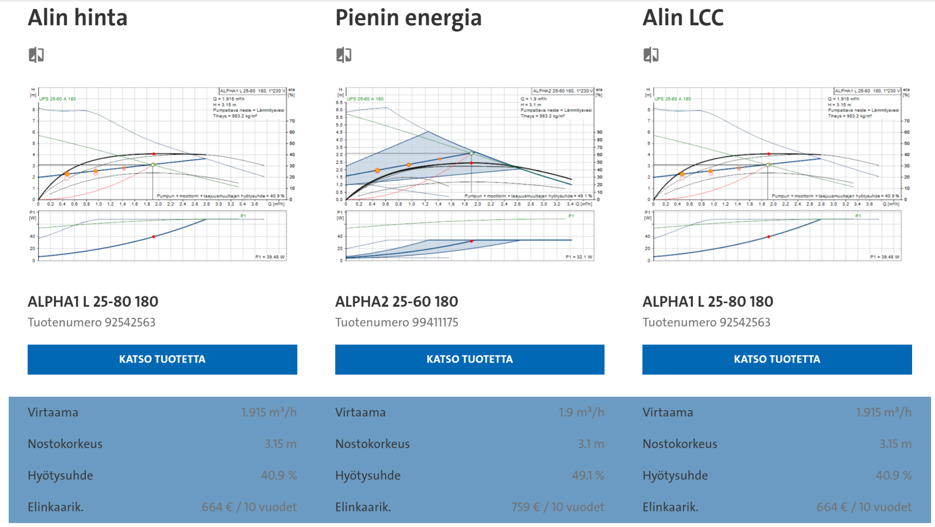

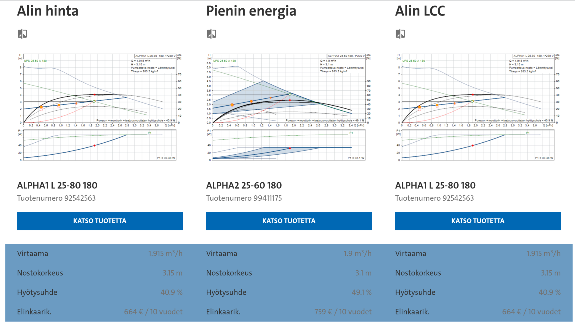

Minulla on lattiakierrossa tällä hetkellä UPS 25-60 180 pumppu. Jos haluaisin päivittää sen uudempaan pumppuun niin onko järkevä ottaa Alpha1 vai Alpha2?
Riippuu mitä haluat sillä, alhaisimman energiankustannuksen vai edullisen pumpun? Itae suuntaisin katseeni ulkomaille ja tilaisin sieltä pumpun. Joskus niitä voi saada ihan sopivalla rahalla. edit. Pikaisesti selaamalla Alpha 2 noin 220€.
GF:llä on tälläinen valitsin.
