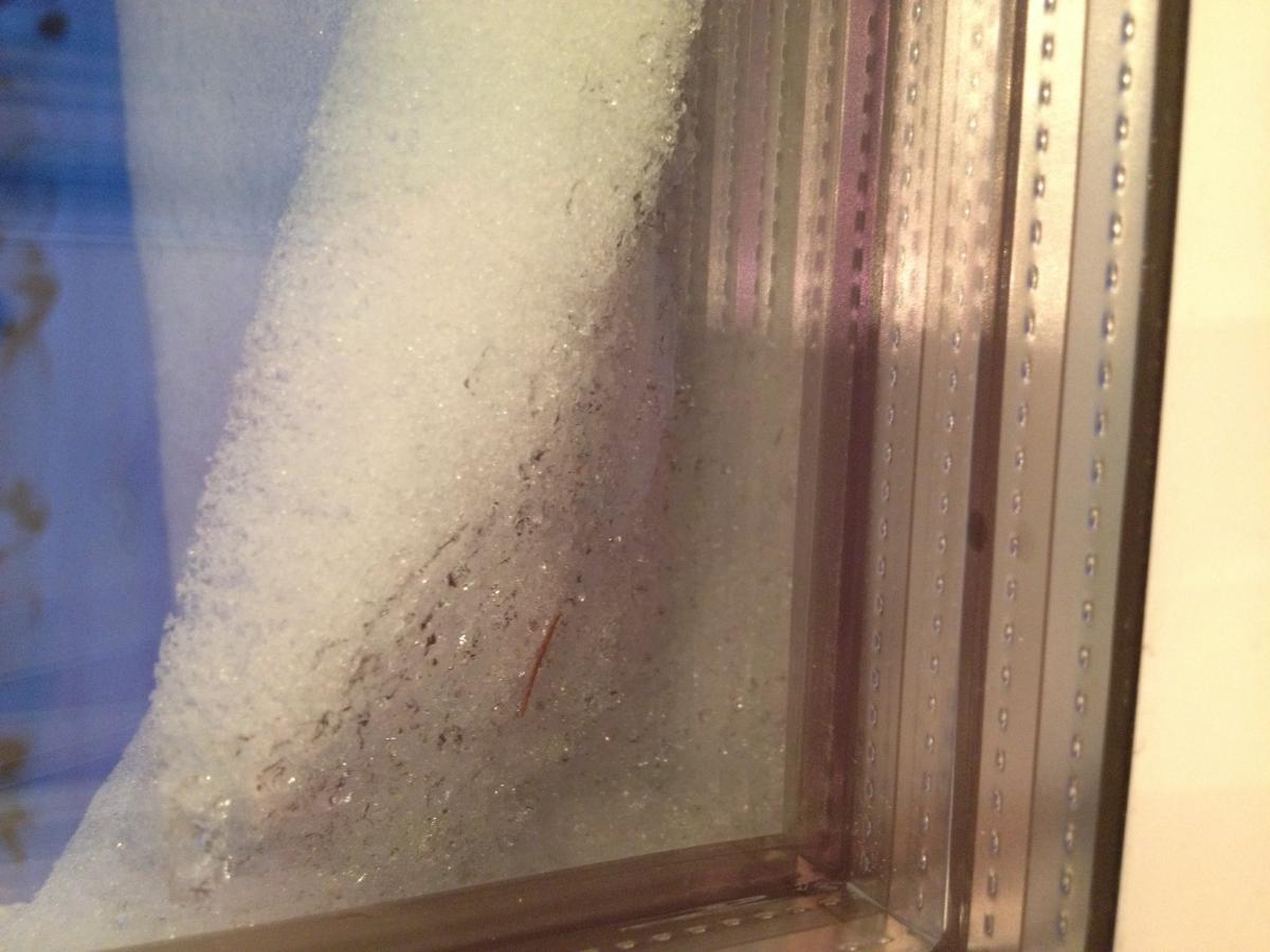

Susi tuo Fenestran kiinteä. Niin paljon vuotaa että sulattaa isolta alueelta lumet ikkunalaudalta. Edelleen tulee vettä sisänurkkiin mutta ei niin paljon kuin viimetalvena. Asentajat kävivät keväällä uusimassa tiivistyksiä.

Mistäköhän tuo johtuu?
Meillä on +30 vuotta vanha talo jossa sen ajan 3 kertainen lämpölasielementti ja patteri lasin alla eikä tuollaista ongelmaa ole,taatusti tuo uudempi "tämänpäivän" elementti on parempi.
Jospa ikkunan aukko on rakennusvaiheessa huonosti tehty ja lämpöä vuotaa sitä tietä.

Meillä talo valmistunut 2010.Molempina talvina kiinteät MEKA3 ikkunat jäässä alhaalta ja sivuilta.Ikkunoiden välilista alumiinia.
Huurun vielä jotenkin ymmärtää mutta jäätä ei. Tarjoaisin tähänkin syyksi huonosti tehtyä ikkuna-aukkoa joka aiheuttaa karmin kylmenemisen liian kylmäksi. Näitä murheitä tuntuu olevan uusissa taloissa, liekö nykyrakentamisen syytä, laatuhan on mitä sattuu.
Näyttävät laittavan noita ikkunoita ainakin saneerauskohteisiin suunnilleen niin, että ikkuna kiilataan jotenkin aukkoon, urtsia ruiskitaan vähän liimaksi jonnekin että ikkuna ei putoa ja äkkiä listat päälle. Siinä voi kylmä päästä kulkemaan aika pitkällekin ikkunan vierellä..
Vs: Kiinteiden ikkunoiden lämpötila
Ikkunat on keskellä Lammin harkkoa ja Fenestran asentamat. 2cm urtsupatja jokapuolella ja itse vielä täytin karmin tasalle kun jostain oli jäänyt vajaaksi. Joten en usko että asennuksesta on kiinni. Ikkunan rakenne vaan on susi; elementti on päittäin karmia vasten ja listoilla kiinni. Silikoonilla tiivistetty.

Näin se on, ei auta ympärillä olevat fyllit, jos on alumiininen kylmäsilta.
Niinpä, muut valmistajat upottavat tuon kylmäsillan karmin (eristeen) sisään. Mitäköhän moiset vuodot voisi olla /metri wateissa?

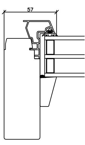

Alavus ikkunoiden rakenne näyttää jo vähän järkevämmältä ja tuo vähemmän lämpöäjohtava elementin reuna auttaa asiaa.
Fenestran kiineteässä kun rakenne on vielä sössitty tuomalla ulkopuitteen al-lista elementin "alle". Sillä varmistaan lämmön johtuminen ja reuna-alueiden kylmyys, jonka kautta varma kondensoituminen.
