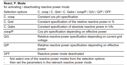

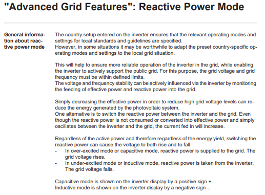

Tuosta loistehosta oli tässä aikaisemmin juttua.
Katsoin nyt huvikseen mitä tuolla on valintoina. Itse asiasta on kerrottu näin:
Ja perusasetukset ovat näin. Tuosta jokaiseen on sitten vielä lisää asetuksia.

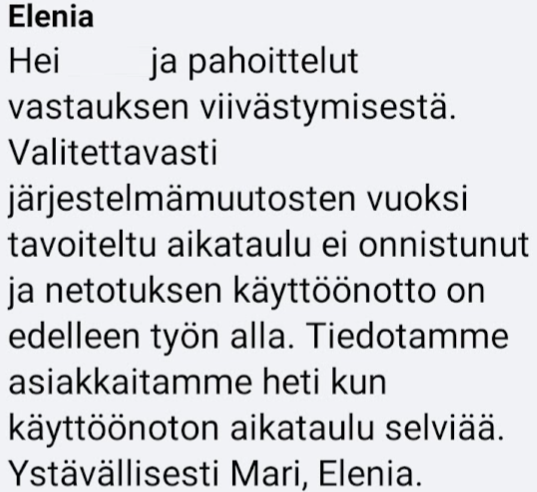

Juuri lopetin puhelun Elenian asiakaspalvelun kanssa.
Koska netotus? -Ei ole tietoa
Kuka osaisi kertoa koska netotus? -Ei osaa sanoa
Voinko jättää soittopyynnön aiheesta netotus? -Ei voi
Soitinko Elenian asiakaspalveluun? - Kyllä soitit
Soitinko turhaan? -En osaa vastata kysymykseen, kiitos hei.
