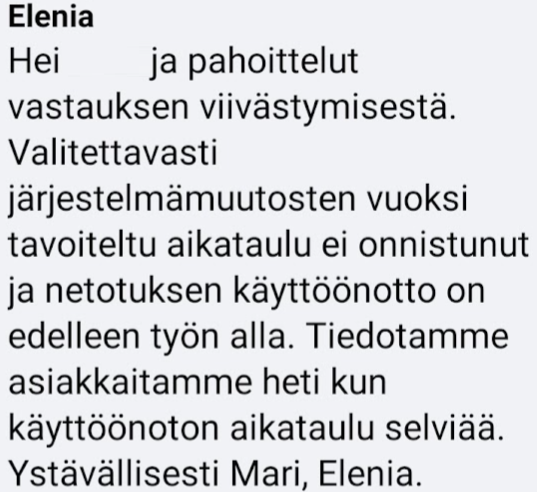

Kysyin Elenialta missä vaiheessa netotuksen osalta mennään kun odotus oli että H1 olis jo tullut.
Näytä liitetiedosto 72649aasteiden vu
"Yllättävien" haasteiden vuoksi netotuksen käyttöönotto lienee kohta 1.1.2023.

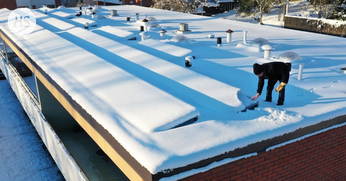

Lähinnä taloyhtiöitä koskevista energiayhtöisöistä juttu hesarissa.
Yllättävä lakimuutos tekee aurinkopaneeleista monille taloyhtiöille kannattavia
Niin sanottu energiayhteisölaki tekee aurinkovoimasta vuoden päästä entistä kannattavamman vaihtoehdon taloyhtiöille. Suomessa aurinko säteilee yhtä paljon kuin Pohjois-Saksassa, mutta säteily keskittyy kesäkuukausille.

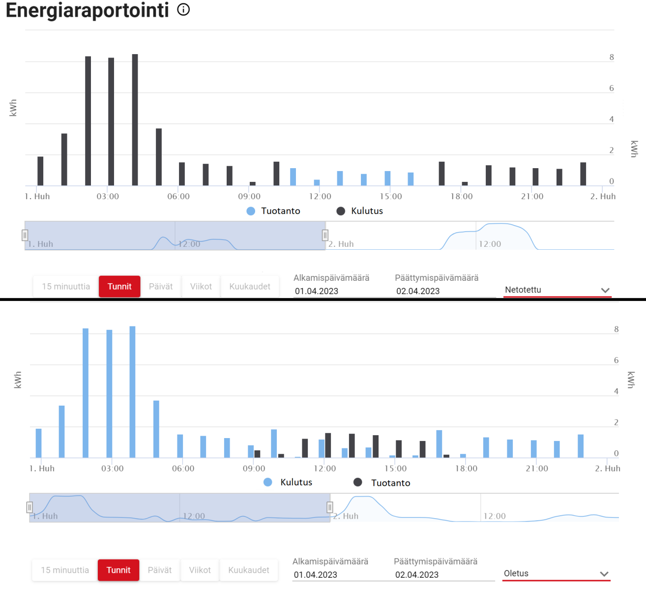

Fingridin Datahubista pääsee katsomaan miltä netotettu ja netottamaton näyttää toisiinsa nähden. Tuossa esimerkki.
Samassa kuvassa vai liimasitko kaksi kuvaa yhteen?
Puuttuu oleellinen tieto tuosta kun ei ole saatu valitun jakson summia numeroina näkyviin... näkisi kokonaisvaikutuksen esim tuossa per vrk.
Laitoin kaksi kuvaa allekain jotta vertailu on helpompaa.

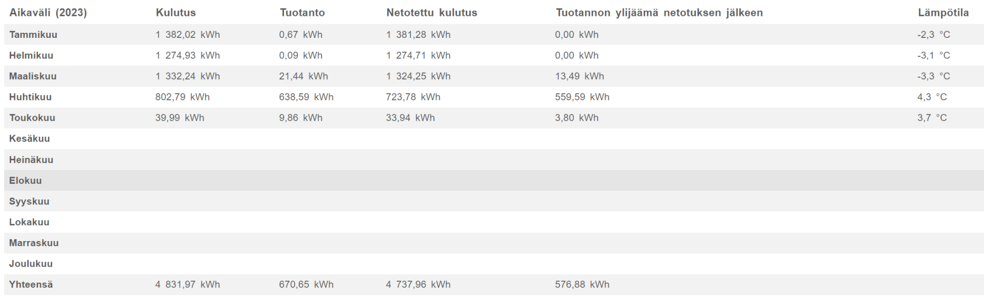

Sivun data ei mahdu tähän helposti ja kun kysyit niin tein datasta nopeasti taulukon. Lisäsin siihen vielä solarwebin kertomat luvut. 15 min tasejaksot tulevat sitten joskus tulevaisuudessa sijoittumaan tämän esimerkin Netotettu ja Ferralis menetelmän väliin.

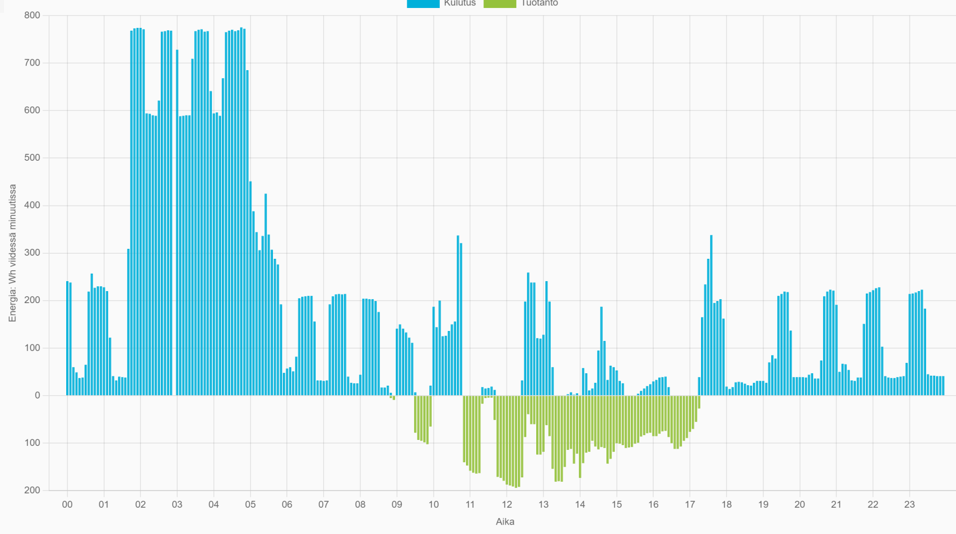

Ja nyt kun tuossa toisessa ketjussa oli puhetta 15 min taseesta niin tässä vielä siitä tulos vertailuksi. Data Elenia aina labista.

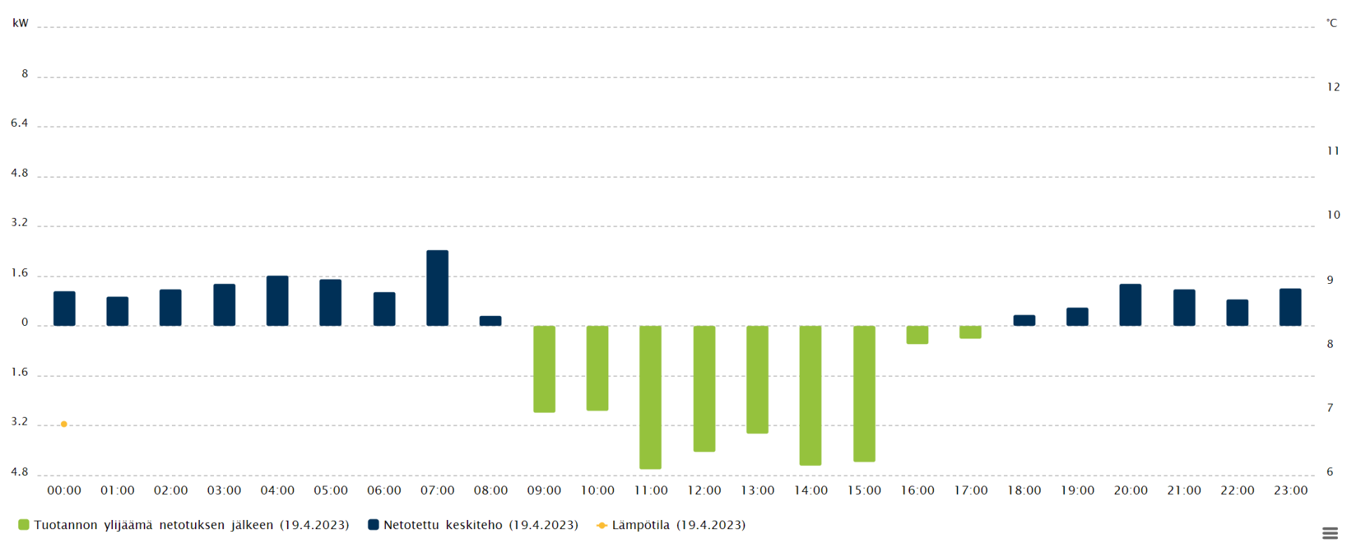

Alla Datahubista 7.6 päivän osalta. Sininen myyntiä, musta ostoa.
Netotettu (laskun kannalta merkityksellinen) näkymä:
Netottamaton (osto ja myynti sellaisenaan):
Näyttäisi että varttinetotus vai mikä nyt sitten onkaan on tullut voimaan 5.6 klo 9 aikaan aamulla. Soppari kyllä vaihtui vasta 6.6 virallisesti.
