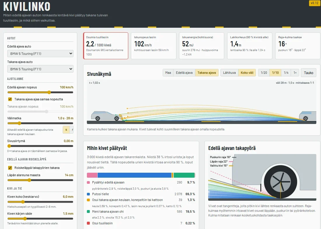

Tein tuollaisen huvikseen. Siitä näkee että miten mikäkin asia vaikuttaa osumiin ja kuinka suuri tai pieni osa kolahtaa lasiin. ;D
Tuosta klikkaamalla aukeaa ->
Ja miten niitä kiviä saa väisteltyä parhaiten...

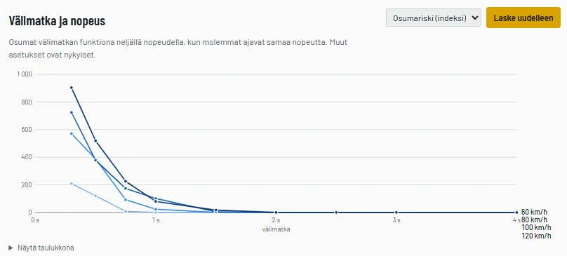

Ajoin Kivilingon herkkyysanalyysin 6 000 kivellä per tilanne. Lähtötilanne on F11 F11:n perässä, 100 km/h, väli 1 s ja läppä 14 cm, jolloin lasiin osuu noin 2,3 kiveä tuhannesta.
TekijäVaihteluväliOsumia / 1000 kiveä
Välimatka0,5 s → 2 s9,6 → 0,03
Nopeus (molemmat)60 → 120 km/h0,03 → 3,0
Matala roiskeläppäei läppää → 8 cm2,3 → 0,1
Edellä ajavan puskurin korkeus22 → 40 cm0,7 → 2,6
Takana ajava autofarmari → pakettiauto → kuorma-auto2,3 → 3,5 → 5,6
Renkaan sutiminen0 → 20 %2,3 → 3,6
Tuulimyötä → vasta 8 m/s1,5 → 2,7
Välimatka ja nopeus ratkaisevat selvästi eniten. Kivi on ilmassa noin sekunnin. Kahden sekunnin välillä se ehtii lähes aina pudota tielle ennen kuin olet kohdalla. Nopeudessa 60 km/h kivi ei juuri nouse lasin korkeudelle.
Roiskeläppä auttaa vain, jos se ulottuu matalalle. F11:n 14 cm:n läppä ei muuta tulosta lainkaan, koska puskuri rajaa jo samat kivet. Noin 8 cm:n läppä katkaisee juuri ne kivet, jotka nousevat lasin korkeudelle.
Takana ajavan auto vaikuttaa lasin korkeuden ja jyrkkyyden kautta. Korkea ja pysty lasi on isompi maali.
