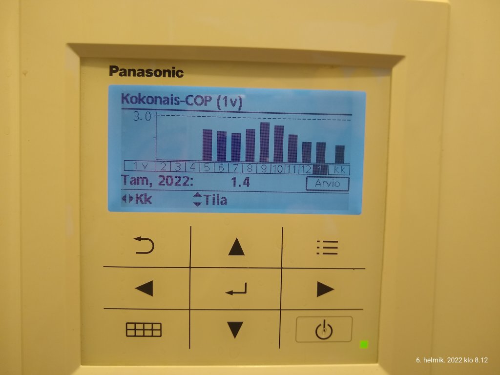

9 kWh pumppu, olen hakenut talolle melko sopivan lämmityskäyrän talveksi (28-48C), asettanut hieman 7 vrk ajastuksia ja sen jälkeen voinut unohtaa laitteen hyrisemään itsekseen. 80 kWh talon max vuorokausikulutus oli kun keskilämpö oli -14C, lämpövastuksia on tähän mennessä käyttänyt 28 tuntia johtuen legionellatoiminnosta, ei -20 asteen pakkasesta. Kovempaa pakkasjaksoa odotellessa...
    62,3 KB · Katsottu: 313
