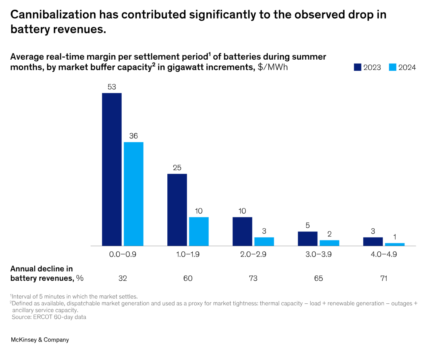

Kannibaali käy myös reservikorvausten kimppuun. Esimerkki on jenkeistä, mutta eiköhän täällä käy samalla tavalla.
