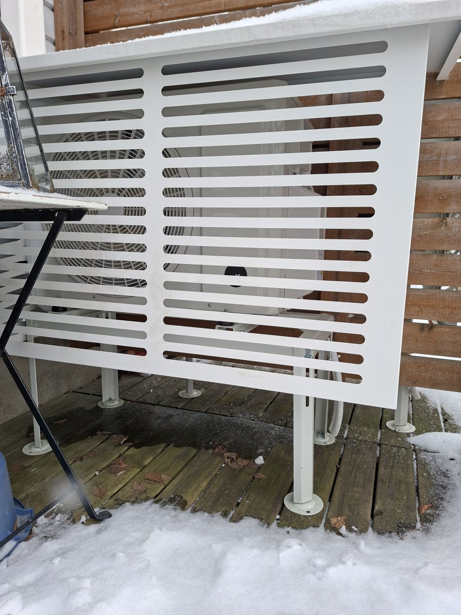

Lokakuusta lähtien kämppä lämmitetty vain ILPillä (2 sisäyksikköä) ja kertaakaan en ole tehnyt yhtään mitään sulatusvesille, tässä tilanne tänään:
Olisiko kotelointi ja sijainti ja terassin laudoitus sellainen ettei kerkeä jäätyä ennen kuin valuu maan sisään salaojitukseen tms. Helpolla pääsee, tosin nyt onkin kennot jäässä eikä mistään mahdu sulattelemaan veden kanssa. Samaan aikaan firman pihassa saa kerran tai kaksi viikossa käydä tyhjentämässä 40L paljun.

Lokakuusta lähtien kämppä lämmitetty vain ILPillä (2 sisäyksikköä) ja kertaakaan en ole tehnyt yhtään mitään sulatusvesille, tässä tilanne tänään:katso liitettä 112782

Tunnin verran pidin jäähdytyksellä mutta en huomannut mitään eroa, sen verran paksu kerros pääsi kennon päälle jo kerääntymään. Pistin sitten takaisin lämmitykselle ettei kämppä ihan kylmene
Ei jää kennon päällä haittaa vaan kennon sisällä. Jos se on jäässä ei se enää lämmitä.
Tifo
Juu, sitä on nyt paksulti sisällä ja ulkona. Vielä lämpiää kämppä mutta tuulettimet lavat ottaa jo jäähän kiinni
Mulla on joskus tullut mitsussa jäätä potkurin reunoille mutta se on tullut koneen päältä sulaneesta lumesta, joka on ilmavirrassa uudelleen jäätynyt. Jotain mitsuja haukutaan kun ne sulattavat liian herkästi mutta ikinä ei ole mulla tosiaan tarvinnut mitsuja itse sulatella.
Tässä on suojakotelo päällä, ei oikein lumi pääse sisään. Mutta kennot kyllä kuuran peitossa ja lampulla kun ritilöiden välistä sohin niin kyllä sinne koneen sisälle on kunnon kerros kertynyt. Varmaan tosiaan se sulatuksen viemäröinti susi kun sisään kertyy. Vai olisiko kennon läpi tullut, tuulettimet lavat ottaa jäähän kiinni vasemmasta takakulmasta eli yksikön sivun kennon vierestä.
Siinä ulkoyksikön pohjassa on pari kolme reikää mistä vedet tulee ulos. Niihin saattaa koneen mukana tulla yhteitä, joilla voi putkittaa veden pois. Jos niitä on siellä paikalla niin vesi ei pääse pois kunnolla. Tai sitten pohjavastus ei toimi kunnolla.
Kiitos vinkistä, täytyy tutkia. Tai tässä kohtaa pumpun asentanut firma saa tutkia kun kerran ovat tulossa asiaa hoitamaan. Todennäköisesti ei olla kotona kun tulevat, mutta kaippa he ymmärtävät tuollaisen tarkistaa.
