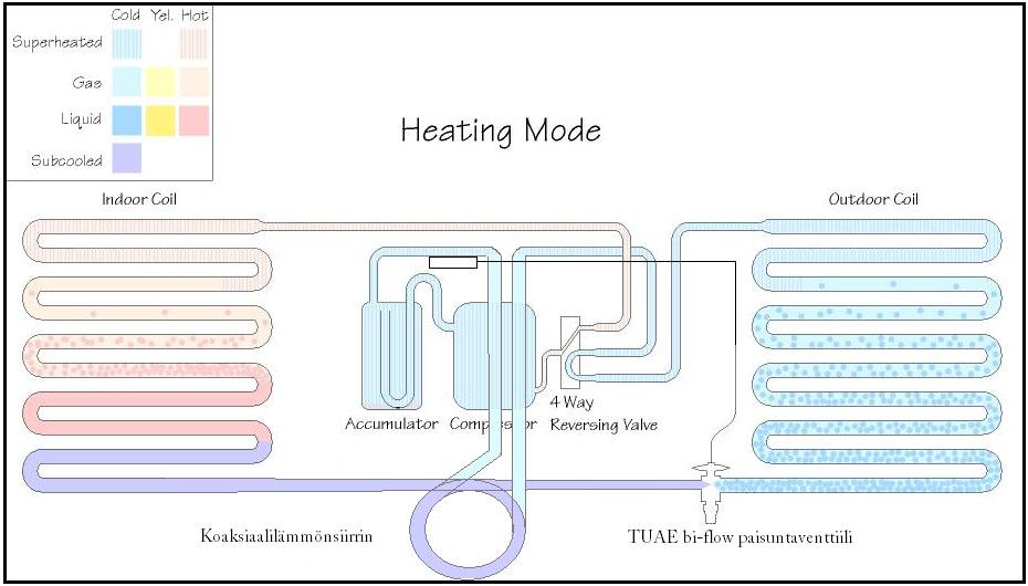

Se"hotpipe" on pelkästään alijäähdytin, se ei nosta kuumakaasun lämpötiloja
Tuo SG/LL on alijäähdytin/tulistin, mikä taasen nostaa kuumakaasun lämpötiloja
R410A:lla ei välttämättä kannata käyttää tuota SG/LL:ää koska se nostaa jo ennestään korkeita kuumakaasun lämpötiloja. Kuumakaasun korkea lämpötila laskee kaasun tiheyttä ja tätä kautta massavirtaa ja tehoja (kompressorissa). Tuota SG/LL:ää voi käyttää myös jälkihöyrystimenä , silloin höyrystimen koko kapasiteetti saadaan käyttöön, eikä tulistus kasvaliian suureksi. Jälkihöyrystin käytössä täytyy paisuntaventtiilin tuntoelin asentaa tuon SG/LL:n jälkeen.
R404:lla on luonnostaan matalat kuumakaasun lämpötilat ja tässä SG/LL:stä on hyötyä aina.
SRK sanoi:Totta,mitä sanot,Zaddah, härpäkettä ei saa verrata ilmiöön!
Mutta tuo hot pipe aiheuttaa saman ilmiön kuin LL-lämmönvaihdin ... eli nesteputken lisäalijäähtymisen ennen paisaria!.
Kyllä näitä syy-/seurausilmiöitä voi verrata ihan oikeaan lämmönvaihtajaan,vaikka tuo hot pipen vaikutus olisikin "lillukanvarren" suuruusluokkaa kokonaisuuden kannalta.

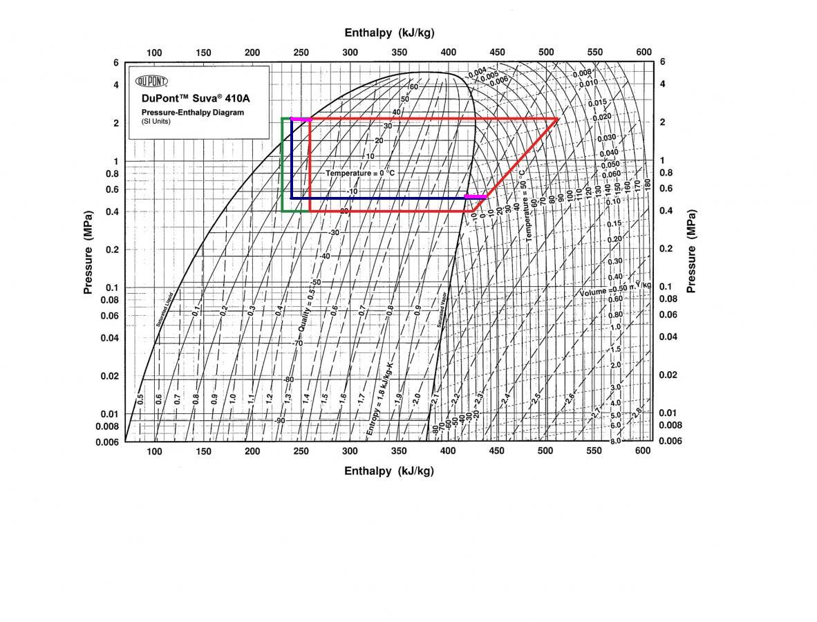

. Eli kun vasenpaan yläkulmaan lisätään alijäähdytyksen osuus täytyy myös alaviivaa pidentää jotta paisuntaventtiilin osuus pysyy pystysuorassa. Vasenta pystyviivaa siirretään vasemmalle tai viivat siirtyvät kummallakin puolella päittäin.
