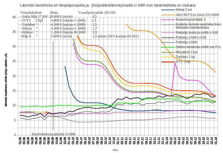

Todellinen rakennuksen kuluttaman ja maksetun lämmön hinta lämpöpumpuilla määräytyy aniharvoin jakamalla sähkön yksikköhinta vuosi COP arvolla (SCOP). Uuden lämpölaitteen hankintahinta vaikuttaa alussa hyvin voimakkaasti lämmön keskihintaan ja sen vaikutus pienenee aikaa myöten. Aiemmin hankitun ja olemassaolevan lämpölaitteen hankintahinnan tai korjauksen jyvitys lämmön keskihintaan on vaikeampi tapaus mutta terveellä järjenkäytöllä sekin onnistuu jättämällä sen osuus vaikkapa kokonaan pois. Tyypillinen esimerkki on takka. Miten sen hankintahinta pitäisi huomioida varsinkin jos se on uusi. Se on lämmityslaite siinä missä huoneilmastointilaitekin ja joka tapauksessa sen hankintahinta vaikuttaa lämmön hintaan siinä missä lämpöpumpun hankintahintakin.
Varsin usein tarvitaan siis lämpöpumpun lisäksi lisälämmitystä esim suoraa sähköä, öljylämmitystä ja puulämmitystä jotka toimivat huonommalla hyötysuhteella kuin lämpöpumppu ja tämä nostaa käytännössä myös lämmön keskihintaa. Lämmön keskihinta on siiis kaikkien näiden edellämainittujen lämmitys"aineiden" ja hankintahinnan jyvitys, sekoitus "cocktail".
Grafiikan selvennystä
Oheisena omaa grafiikkaa asiasta jonka tein joskus v 2009 kun vertailin eri ratkaisuja ja jota olen päivittänyt toteutuneilla kulutuksilla, muuttuneilla energian hinnoilla uusilla arvioinneilla jne.

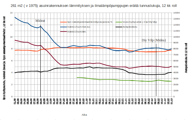

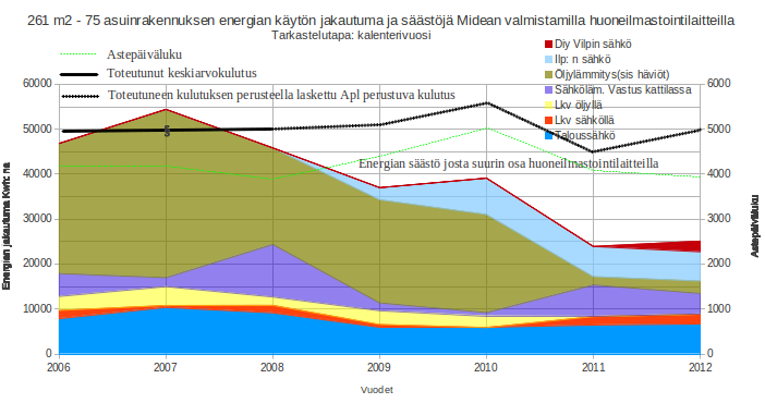

Asian tarkastelu ja arvot ovat monelta osin suuruusluokkatarkastelua ja tarkin on Midean valmisteilla saatu lämmön hinta koska se perustuu toteutuneisiin lukuihin. ( Kuva Energia kulutuksen kehitys.) Tällä hetkellä lämmön keskihinta on aika tarkkaan 7.5 c/ kWh ja on nyt aikalailla sama kuin v 2009 (Viol. kelt.sin. pun. viiva kuvan vasemmassa alakulmassa) ennen Mideoiden hankintaa ja on myös aikalailla sama kuin säiliössä olevan polttoöljyn hinta jossa on jo valmiiksi huomioitu 0.85 hyötysuhde, joten öljyllä lämmittäminenkään ei ole kovin kallista kun sen hinta on n. 8.3 c/kWh
Kuvassa on mukana myös huoneilmastointilaite X havainnollistamassa sitä että jos siihen tulee vika, niin miten vian korjauskustannus vaikuttaa lämmön keskihintaan. Kaikkien krafiikassa olevien kohdalla on käytetty samaa vuosittain lämmitysenergian tarvetta ja MLP:n ei oleteta käyttävän lisälämmitystä lainkaan. Käyrien aaltomaisuus johtuu siitä että talvisaikaan on suurin kulutus ja silloin syntyy varsinainen säästö ja sen johdosta keskihinta laskee ja kesällä ei ole kulutusta eikä energian säästöä juurikaan synny.
