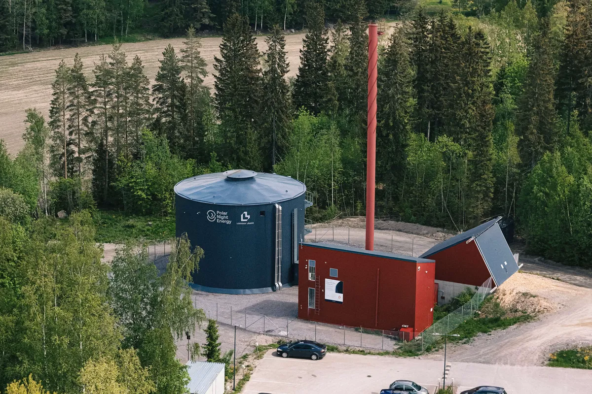

Valkeaskoskelle hiekka-akku pilotti mistä jauhetaan myös sähköä
Järjestelmän odotettu sähköntuotannon hyötysuhde on noin 30–35 prosenttia, joka on hyvin samaa luokkaa kuin perinteisessä polttoon perustuvassa voimalaitoksessa. Jos järjestelmää käytetään sähkön ja lämmön yhteistuotannossa (CHP), kokonaishyötysuhteen on mahdollista nousta jopa 90 prosenttiin.
90% on kyllä kova vaikka kyse ois sähkön ja lämmön yhteis tuotannosta.
Mitähän haasteita heidän on pitänyt ratkoa?
Tuo on täsmälleen samaa tekniikka, millä kivihiiltä tai puuta polttoaineenaan käyttävät yhteistuotantovoimalaitokset ovat viimeisen sadan vuoden ajan käyttäneet. Hyötysuhteessa ei ole mitään ihmeellistä ja sähkön tuotannon rakennusastekin on tuollaisille pienemmille vastaaville tyypillinen. Vastaavia ratkaisuja on myös demonstroitu ulkomailla joko niin, että sähkön tuotetaan sähkövastuslämmöllä, kuten esillä olevan casen tapauksessa tai niin, että sähkön tuotannon rakennusastetta on saatu korkeammaksi (ja kaukolämmön osuus matalammaksi tai kokonaan pois kokonaishyötysuhteen kustannuksella) lataamalla varasto sähkövastuksen sijaan erikoislämpöpumpuilla (jolloin myös lämpövarasto kannattaa suunnitella hiukan toisin).
Mitä ne käyttää eristeinä näissä? Kivivilla toimii varmaan hyvin seinässä ja katossa kun eriste on sisemmän teräskuoren ulkopuolella... Videossa tuo taisikin vilahtaa... mutta entäs pohjalla?
Leca sora voisi toimia toki... Metri sitä ja riittänee.
Nämä on kyllä sellaisia projekteja, että aivan ehdottomasti jokaikisellä kaukolämpöyhtiöllä pitäisi olla jo rakenteilla moisia laitoksia.
Ja konsepti pitäisi myös ulottaa omakotiluokkaan. Alapohjaan tuollaiselle varastolle muodostuu luontainen tila.
