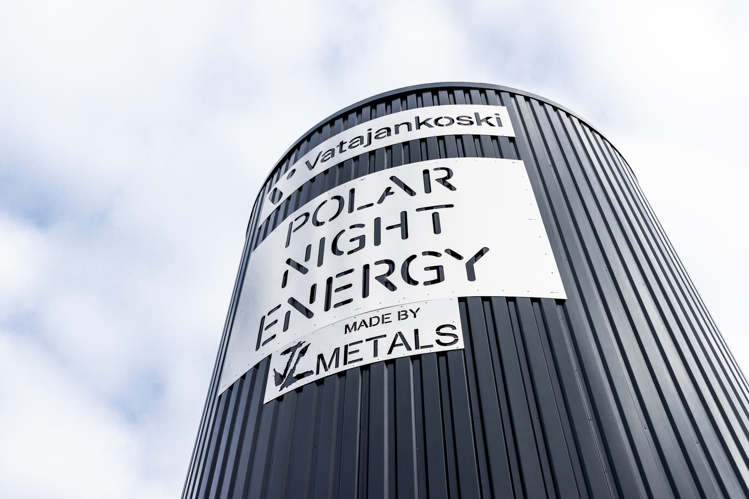

Polarnight energy värkkäämään toista hiekka-akku, joka tulee Valkeakoskelle. Jotain muutakin on kaavailussa...

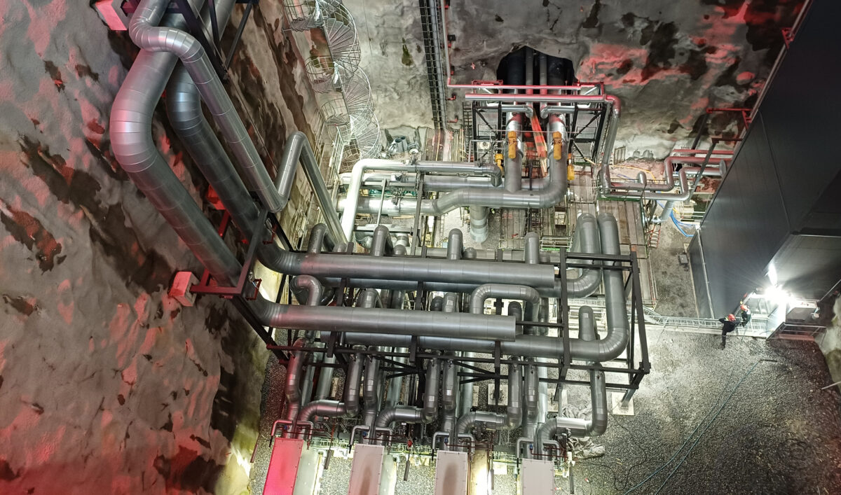

Ihan vesivaraaja, 2.3x koko kaukolämpöverkosto tilavuudeltaan.

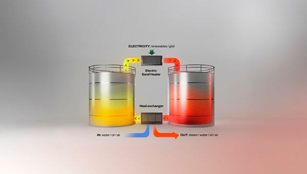

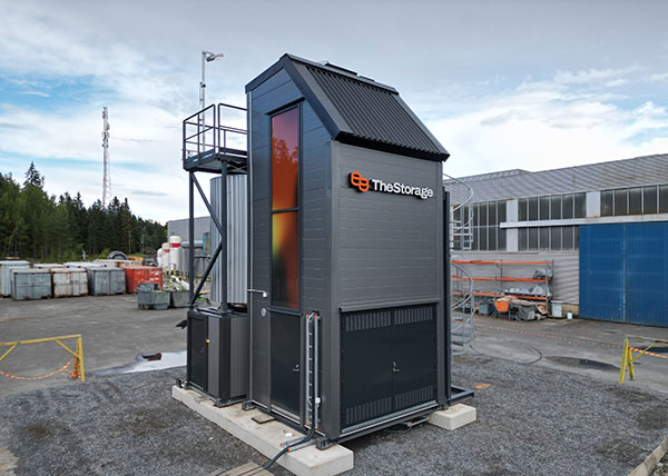

Liikkuva hiekka uudistaa lämpöenergian varastointia – TheStoragen pilottilaitoksen rakennustyöt valmistuivat​
Pilottilaitoksessa hyödynnetään uniikkia Sand-in-Motion -lämmönsiirtoteknologiaa, jossa hiekkaa liikutetaan kahden siilon välillä. Ratkaisun ansiosta järjestelmä tuottaa jopa kymmenkertaisen lämmönsiirtotehon verrattuna staattisiin lämpöenergiavarastoihin kuten tiileen, kiveen, betoniin tai staattiseen hiekkaan. Lisäksi se tarjoaa vastaavan suorituskyvyn kuin sulasuolajärjestelmät, mutta ilman korroosion tai aineen olomuodon muutoksiin liittyviä riskejä.
