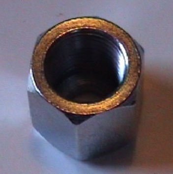

Asensin jo Kamstrup mittarin ja niille jotka ovat hankkineet niin vinkiksi lämmitysverkostoon on mahdollista ostaa valmis nippa millä saa Kamstrup anturi oikealla tavalla putkeen kiinni:
Löytyy jokaisesta autotarvikeliikkeestä jarruputken liitin jonka sisäkierre on M10x1 Hinta 1 euron luokkaa
Tarvitaan lisäksi tiiviste jonka mitat on 9x7
Kuva:
    29,3 KB · Lukukerrat: 519

EDIT: Tällainen siis (näitäkin on monta tyyppiä)

Josko kokeilisi vähän vetää kun mutteri on auki. Polygyrin mittareissa anturi irtoaa kun mutteri irrotetaan. Ennen siellä oli massatiiviste nyt pieni kuminen 0-rengas tiiviste kun niin pientä massatiivistettä en löytänyt. Polygyrissä meno ja paluuanturit ovat identtiset uskoisin myös että pullocomissa on näin. Polygyrissä ei ole varsinaista taskua vaan anturi on suoraan vesitilassa.
Mutterista pyörii vain tuo koko anturirunko ja ei "tunnu" olevan kierteitä.
Pienemmän pollucomin anturan poistossa oli rungossa messinkitappi joka piti anturin paikallaan, ja o-tiiviste on. Tässä ei ole tappeja...mutta anturit itsessään identtiset. Eli kääntö onnistuu.
Hmm. Kun saisi tuon auki jotenkin...toisaalta koska tuo ruuvi (joka on jo poistettu kuvassa) oli sinetöity niin luulisi sen estävän anturin poiston huijaustapauksiissa...
Vs: Lämmityenergian mittaaminen vedestä energiamittarilla
Niissä antureista, joita on vastaan tullut on anturissa laippa. Mutterin tms. tarkoituksena on sitten ollut painaa laippa kiinni mittarin runkoon. Johdoista ei pidä vetää, vaan tarttua laippaan tms. pihdeillä (jos vain mahdollista) ja pahimmassa tapauksessa vivuta jollakin tangolla vesikanavan puolelta.
No, nyt sitten keräsin vähän rohkeutta ja avautuihan se mutterista sittenkin:
Ja anturikin tulee nätisti siitä LÄPI:
Mutta ULOS se ei mokoma tule, ikäänkuin tuossa muhvissa olisi stoppari?
Ideoita?
