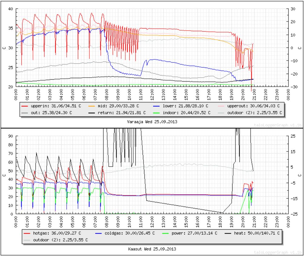

Jaahas, se 1 pulssi/kwh on tietysti aika harva, mutta tehon saa kun mittailee pulssien väliä. Selvisi kuitenkin sen verran, että pulsseja tulee 30s välein jos on tullakseen, eli esim 420s, 450s, 480s välein jolloin tehon tarkkuus kärsii... Noh, parempi kuin ei mitään. Kytkin Raspiin+talologger+vähän omaa koodausta niin tulee periaatteessa mukavaa käyrää - silloin kun Ulti käy. Mutta ilmiselvästi raspi ottaa pulssin vastaan joka kertaa kun kiertovesipumppu käynnistyy/pysähtyy Näkyy hyvin että teholukema (alempi kuvaaja, musta käyrä) on todella holtiton kun kone on pois päältä, mutta jostakin syystä Ulti käyttää kiertovesipumppua 10min välein kun ulkolämpötila on alle 5.
Yritin laittaa ylimääräisen 10k ylösvertovastuksen mutta ei auttanut. Piuha on suojattu suurimman osan matkaa. Käsitääkseni Pollucom piti tuon "kytkennän" kiinni ja avasi kun tulee pulssi. Voiko itse asiassa olla että se ylösvetovastus on liian pieni, ja pollucom "vuotaa" liikaa? Käsitääkseni Raspin sisäinen ylösvetovastus on n. 50k. Pitäisikö kytkeä pois ja laittaa vaikkapa 500k ylösvetovastus (mikä sinänsä tuntuisi "väärältä").
Ideoita?? Tietysti sen Pollucomin voisi virittää 3m päähän Ultin sisäyksiköstä, mutta kun ei taas jaksaisi kastua :-) Mites te muut olette käsitelleet noita pollucom "pulsseja"? Se Countteri on tosin pöydällä mutta sillä ei saisi noita "hetkellisiä" tehoja mitattua....

Tässä merkittynä punaisella noi kytkentäpisteet mistä otin. Tuo on silleen hassu että pinnit on johtavassa tilassa kokoajan ja katkeaa sitten hetkeksi kun pulssi tulee.
En oo vielä laskuriin saannut kytkettyä, mutta ainakin tuolla yleismittarin laskurilla sain pulssin luettua 5v ohjauksella.
Tuossa näkyy myös pinnit joihin ekana loogisesti koitin kytkeä, mutta epäilen että se on juurikin tuo m-bus liitäntä, tai sitten ei ole :)
