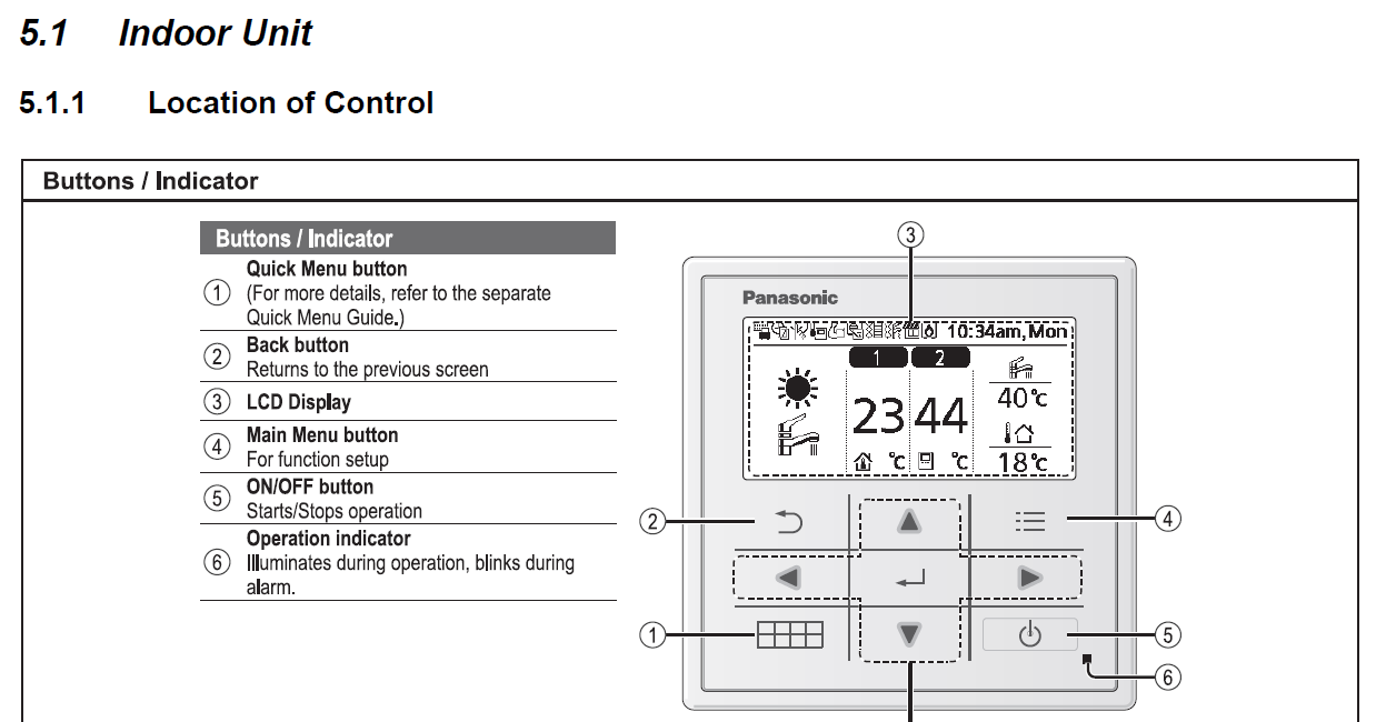

  • Panasonicista on hävinnyt etäohjain. Vaikuttaako se laitteen toimintaan?

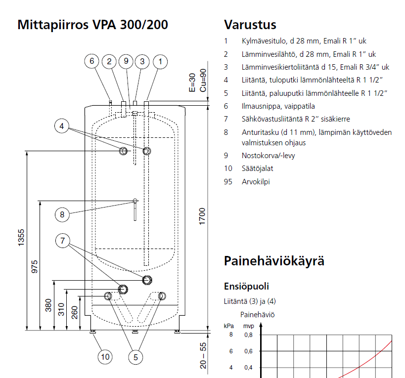

DS 200 on kaksoisvaippa säiliö => ei kierukkaa siis. Taitaa olla alun´perin Nibe VPA 200

Tämä paikallisohjain varmaankin sinulla on. Se riittää kaikkeen. Etäohjaimella tarkoitat varmaan netin kautta toimivaa lisälaitetta. Sen voi ostaa eriksee, jos tarvetta.

Jos puuttuvalla etäohjaimella tarkoitetaan ohjauspaneelia niin sen hankkisin ehdottomasti, saako laitetta edes parametroitua tai toimintaan ilman sitä, epäilen.

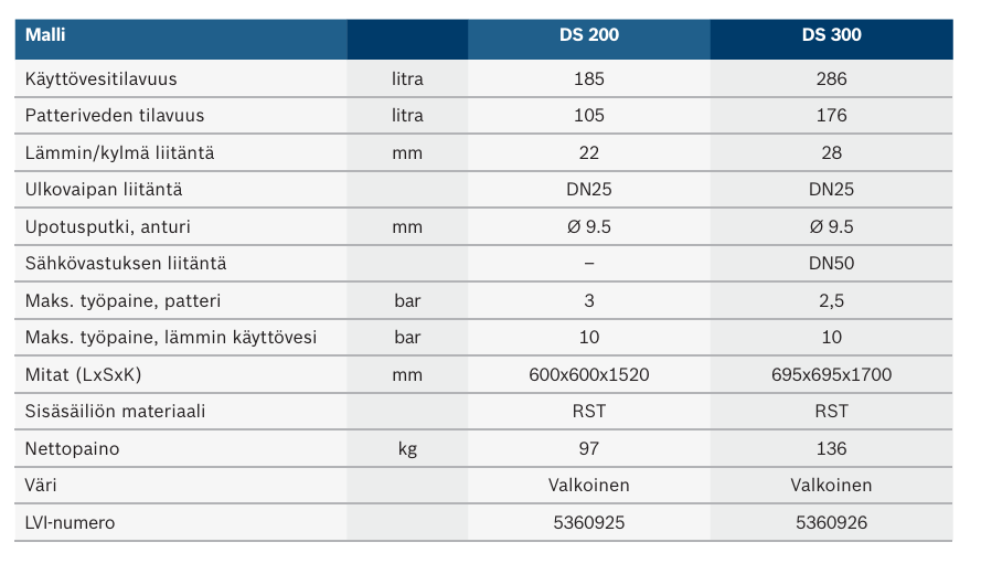

Se on hyvä pointti! Oli kyllä aika impulsiivinen ostos :)
Esitteen mukaan tuossa ei ole vastusyhdettä.
Alapuolella on 2" tulppa, eli siihen voi varmaan erikseen hommata. Vaikka tämä. Esimerkki ei ole 2" mutta kyllä se löytyy alle 200e. Tai sovitekappale siihen.
Jep, voin vielä jatkaa etsimään. Hyvää tietää että se ei edes toimii ilman siitä.
En tiedä suostuisiko laite käynnistymään ilman tuota ohjainta, ainakin kaikki asetukset sun muut olisi jotain mitä sattuu. Nehän syötetään oletusarvoisesti tuon kautta. Tässä H&J-sarjalaisten ohjain saksalaisessa kaupassa, toki lähempääkin saattaa löytyä

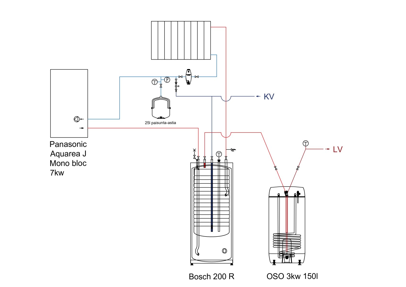

Tein teidän kommentin pohjalta suunnitelman, eli Oson kierukka jää tyhjänä ja siihen voi myöhemmin tehdää vilpista lähtöön (kolmitieventtiili). Riittäkö panun oma pumppu tai laitetaanko Magnan? Jpg ja pdf on sama kaava
Mikä juju on tuossa kun panan meno menee Boschin paluuseen?
kaihakki
En ole ihan varma ymmärränkö kytkennän oikein. Mutta näyttää, että käyttövesi olisi samassa kierrossa patteriverkoston kanssa. Näinhän ei voi olla. Patteriverkosto on suljettu systeemi. Sinne ei lisätä eikä sieltä oteta koskaan kun se kerran on täytetty. Vain jos joskus jostain syystä pääsee ilmaa systeemiin, joudutaan lisäämään vettä.
Lisäksi VILPille meno/tulo on väärinpäin. VILPille otetaan aina varaajan alaosasta viilentynyttä vettä ja VILPIltä viedään lämmennyt vesi varaajan yläosaan.
Käyttövden esilämmitystä varten on varaajassa putkikierukka, jonka kautta käyttövesi menee ja samalla lämpenee jonkun verran ja etenee erilliseen priimausvaraajaan, jossa suoralla sähköllä lämmitetään lisää vaikkapa 60 asteeseen.
Arisoft
Paisunnan sijoittaisin lähelle varaajaa jotta se on siihen liitettynä myös silloin kun muita sulkuja on kiinni. Vaarana että paisunta jää varaajalta pois vahingossa. Murphyn lain mukaan vahinko tapahtuu varmasti kun sille antaa mahdollisuuden.
Tifo

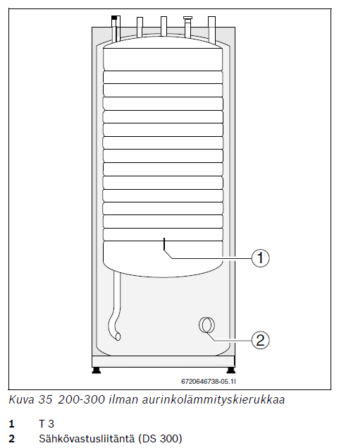

Tuossa on kaksoisvaippavaraaja eli kaksi purkkia sisäkkäin. En ole tiennyt että tuollaisiakin on olemassa. Mitä etua tai haittaa tuossa on verrattuna kierukalliseen varaajaan? Ainakin lämmitysvesitilavuus on pieni. Osossa näyttäisi olevan vastukset ja kierukka.

DS200 varaajaa käytetään ikään kuin puskurivaraajana mutta koska kyseessä ei ole puskurivaraaja niin sitä ei voida kytkeä kuin puskurivaraaja. Pitäiskö tohon tulla ohitus, esim ylivirtausventilli tms.
Nimitykset, paluu ja meno on suhteellisia. Oletasin että VILP:ltä palaavasta vedestä kysymys. Mitä nyt kuvaa katsoin niin veikkaus on että menee mantelivaarajan pohjalle. Epäselvä varaajan dokumentaatio.

Minun silmääni kaavio näyttää hyvältä, manttelivaraajan lämmitysosan kautta ajetaan kierto joka esilämmittää samalla käyttövesiosan. Sitten esilämmitetty kv Osolle. Panasonicin kiertopumppu on jytky, ei tuossa mielestäni mitään hyötyä olisi toisesta kiertopumpusta systeemissä, päinvastoin.
Itselle laitoin pumpulle menevään ja tulevaan putkeen sulut ja tyhjennysyhteet lähelle ulosmenoa, siten että tarvittaessa niiden kautta pumppu on tyhjennettävissä helposti.

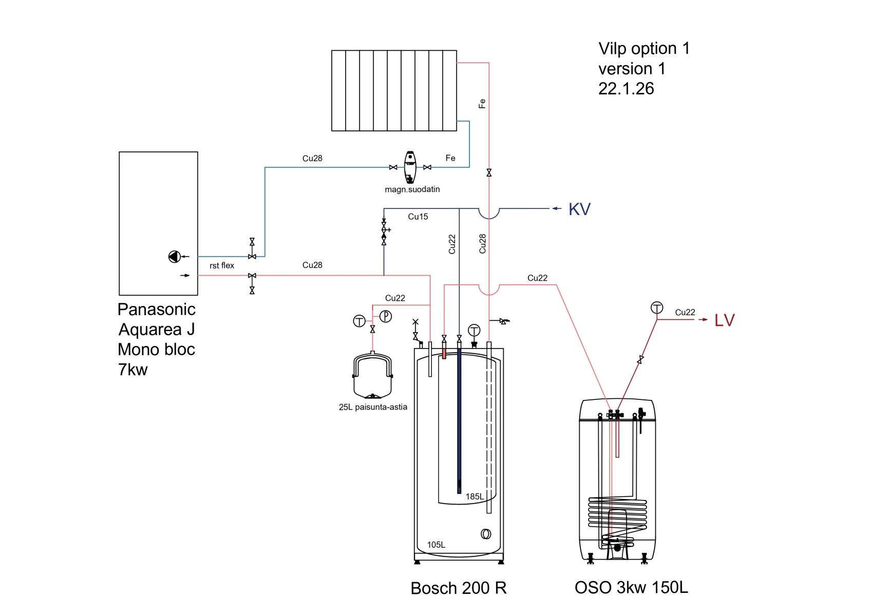

Tässä päivitetty ja korjattu versio, kiitos jo etukäteen kommenteista. Teen vielä muutamia kytkentävaihtoehtoja. Voitte kommentoida vapaasti. Kuten sanoin, tämä on minulle ihan uusi asia, joten kaikenlaisia amatöörivirheitä voi vielä tulla.
