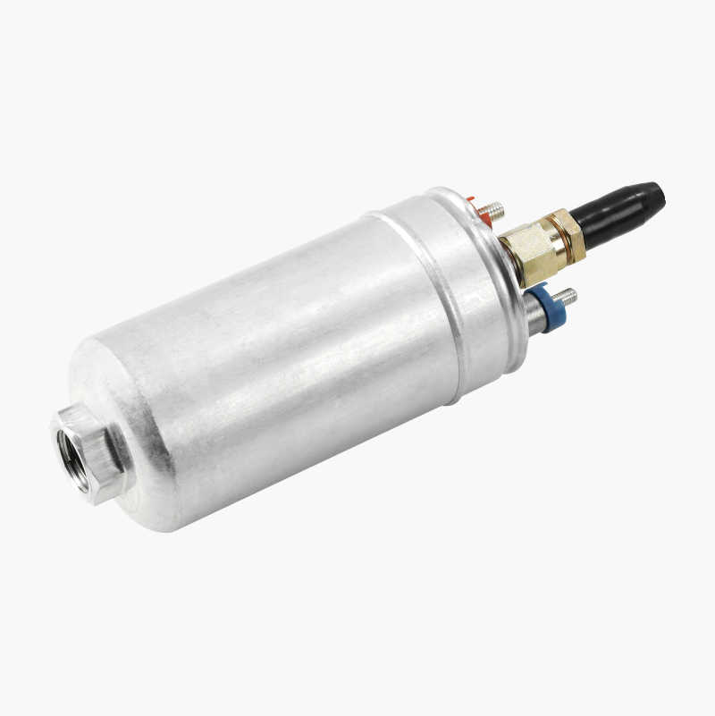

Tällaisellakin tuo saattaisi onnistua, joutuu toki tyhjentämään säiliön välillä:
Porakonepumpulla saisi tietty pumpattua suoraan kanistereihin.

Tuli tuo minun säiliö tyhjäksi samalla polttoaine-/siirtopumpulla mitä käytin tuohon ensimmäiseen siirtoon. Tein 12mm kupariputkesta 1,5m pätkän ja lyhyellä letkulla pumppuun kiinni niin sain nuo loputkin öljyt suoraan kanistereihin. Yllättävn hyvä nosto tuollaisessa pumpussa vaikka ei ole kyllä varmasti moiseen tarkoitettu.
Tuommoisella pumppaa helposti sähköttömässäkin paikassa (jossa ei AC:ta) kun ottaa akusta 12V.
