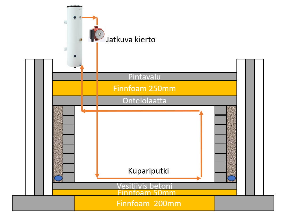

Pitäisikö tommoinen ”kellarivaraaja” tehdä samalla periaatteella kuin kosteiden tilojen ulkoseinät?
Eli tuplarakenne, välissä ilmarako. Ilmaraosta voisi olla yhteys viemäriin.
Sillä ajatuksella että joku päivä se vahinko kuitenkin sattuu (tod näk pari vuotta sen jälkeen kun olet talon myynyt). Joko hikoilemalla/tihkumalla tai vähän isompi vuoto.
Viemärin viereen saisi anturin hälyttimelle.
Nostaa aika paljon rakenteen hintaa, sen väliseinän pitää olla pirun tukeva. Tuo vesi nojailee seinään kuitenkin useamman tonnin voimalla.

Tuossa minun kuvassani "väliseinä" olisi ajatuksena joko ihan 200mm valuharkkoa tai sitten betonimuottiin valettu muuri (mikä olisi parempi kun voisi käyttää vesitiivistä betonia koko rakenteeseen). Kyllä nuo molemmat rutosti painoa kestää hyvin raudoitettuna.

Entä jos se allas ei täyttäisi koko "kellaria", vaan olisi esim 2m korkeassa kellarissa niin, että sen ympäri pääsee kiertämään ja päälle jäisi tilaa luukulle, tekniikalle jne. Kesällä vuotava lämpö voitaisiin tuulettaa, eikö tuota keskikesällä tarvitsisi ladata niin kuumaksi. Talvella hukkalämpö saisi nousta alapohjan lämmitykseksi. Talon alla olisi siis matala "kylpylä" korotetulla ja suljetulla altaalla. Tämä lisäisi huollettavuutta, kun altaaseen pääsisi halutessaan lisäämään tai vaihtamaan tekniikkaa, vettä, kloorausta, eristystä jne. Hukkaan tuossa toki menisi tyhjää tilaa, ja tarvittaisiin myös eristys sekä altaalle että ulkoseinälle. Vastapainoksi hukkalämpöä pystyisi ohjaamaan esim tuuletuksen kautta ulos tarvittaessa. Lisäksi alapohjan eristystä voisi lisätä/vähentää joko manuaalisesti tai automatiikalla vuodenajan mukaan. Vaihtoehtoisesti sijoittaisin tuon ylimääräisen kulun verran rahastoon pidemmäksi aikaa ja unohtaisin haaveilun
Jos tuollaisen tekisi niin kerralla vain niin iso allas että tuntuu. Hinta ei tilavuuden kasvatuksesta merkittävästi muutu, mutta kapasiteetti kasvaa todella nopeasti (kolmanteen potenssiin).
Tekniikkaa ei altaaseen tulisi, lukuunottamatta lämmönvaihdinta. Ja sellaiseksi kelpaisi ehkä simppelisti kupariputki.
Teknisessä tilassa olisi pienehkö varaaja missä olisi yhteitä riittävästi. Ja tuosta varaajaasta kiertäisi jatkuvalla pumppauksella vesi altaaseen asennetun kupariputkiston läpi ja pitäisi koko systeemin tasalämpöisenä. Eli kaikki energian lataus pikkuvaraajaan ja siitä se tasaantuisi altaaseen.
Kupariputkiston pituus pitäisi olla sellainen että haluttu maksimi latausteho siirtyy suoraan sinne altaaseen eikä pikkuvaraaja "täyty".

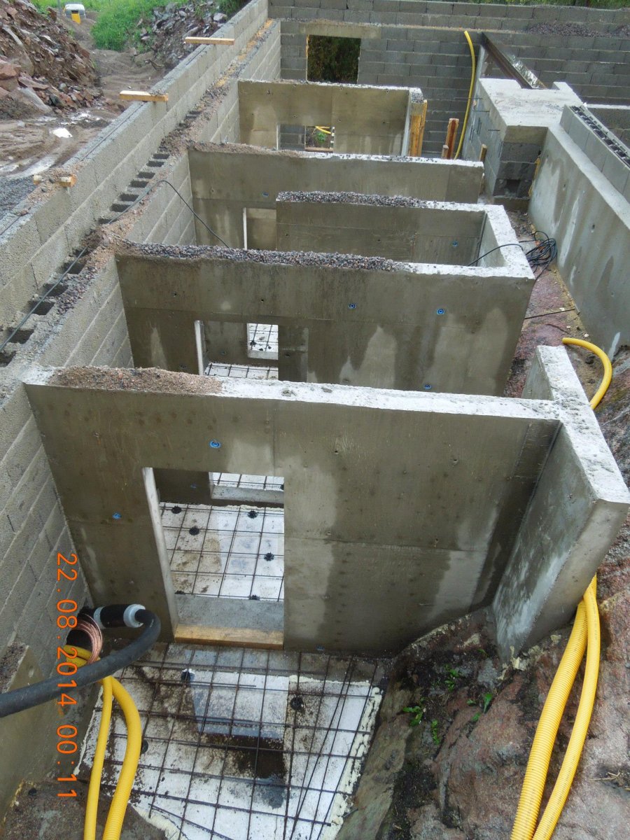

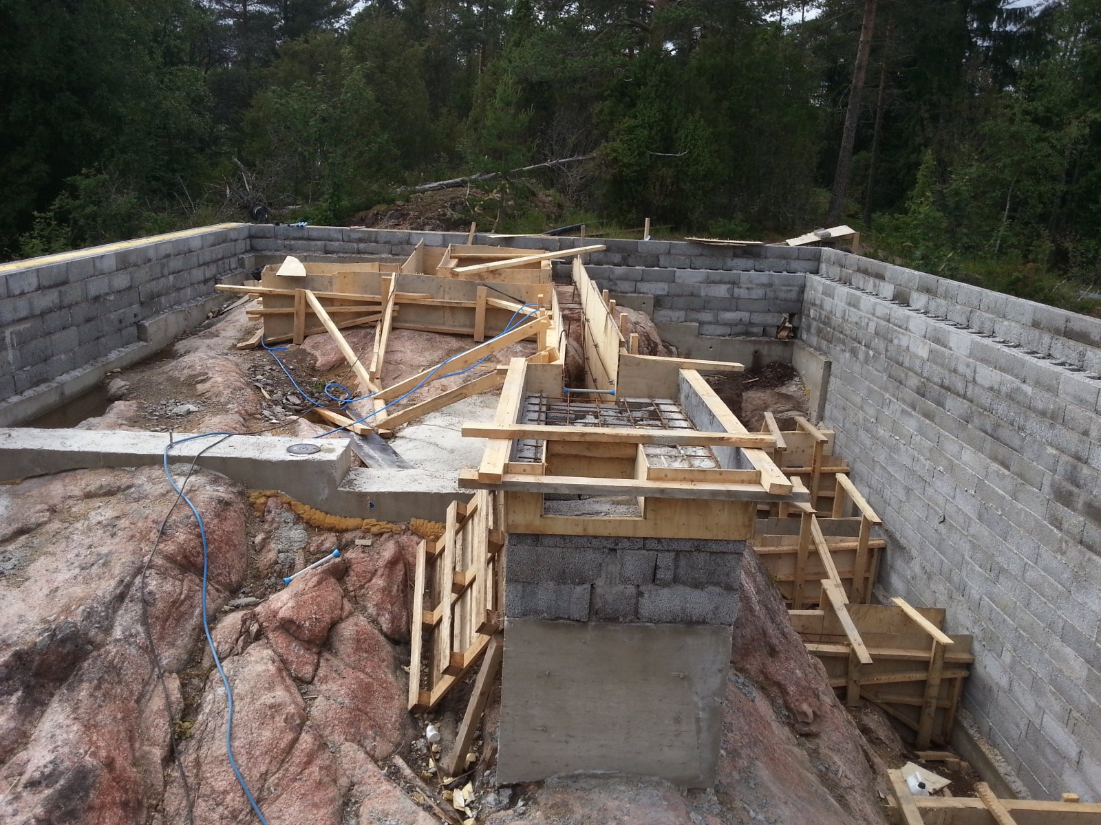

Tuossa kun jälkeenpäin mietin tuota meidän "sokkeloa" mikä jäi osittain kellariksi talon alle, niin jos tämmösen lämpöakun teko olisi ollut omassa mielessä niin varmaan olisin tuon kallionyppylän jysäyttänyt pois ja siellä olisi ollut sitten tilaa vähän isommallekin altaalle :)Räjäytys nyt suht edullista tuon nyppylän osalta vs että se jäi paikalleen kun siinä muutakin räjäyteltiin että saatiin kallion kaadot kohdilleen, sitten taas muotitukset olisi olleet helpompia tehdä kun ei olisi niin paljon ollut askartelua. Joten tuskin olisi konkurssiin menty tuollaisen tekemisessä.
