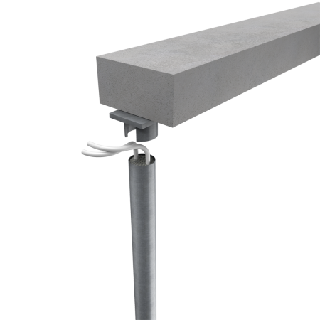

kiertääkö se neste paalussa alas/ylös vai ei,
Jaa löyty kuva :rolleyes: https://ecowell.fi/ratkaisut/energiapaalujarjestelma/
    449,3 KB · Katsottu: 89

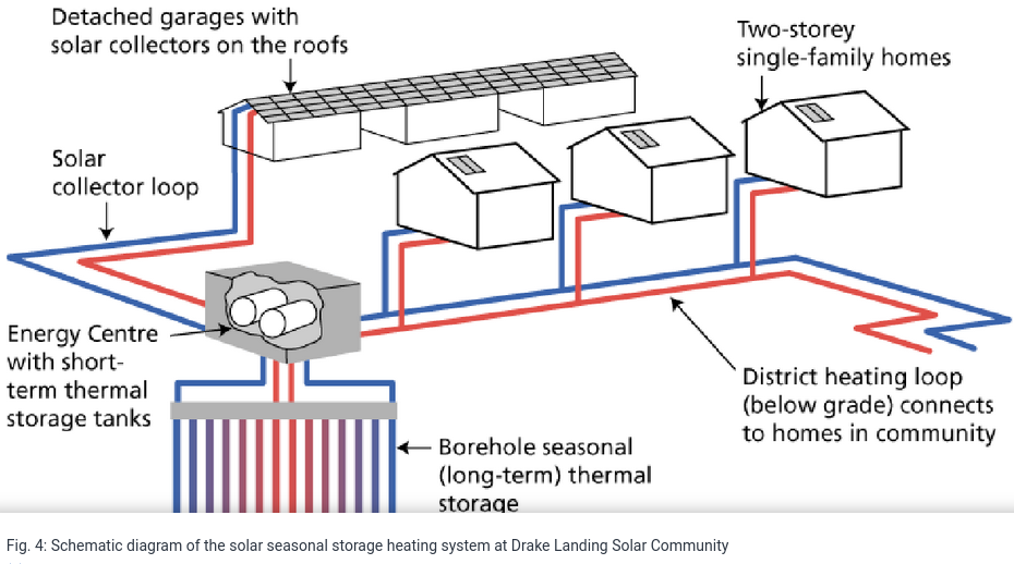

Tuo Albertan Drake Landing on ollut oman savivaraajan innoittaja. Tuolla varaajaa ladattiin 3 vuotta että alkoi toimia toivotusti.
Onhan nuo paalut olevinaan se varaaja. Mutta en minäkään näiden kannattavuudesta ole ihan vakuuttunut.
