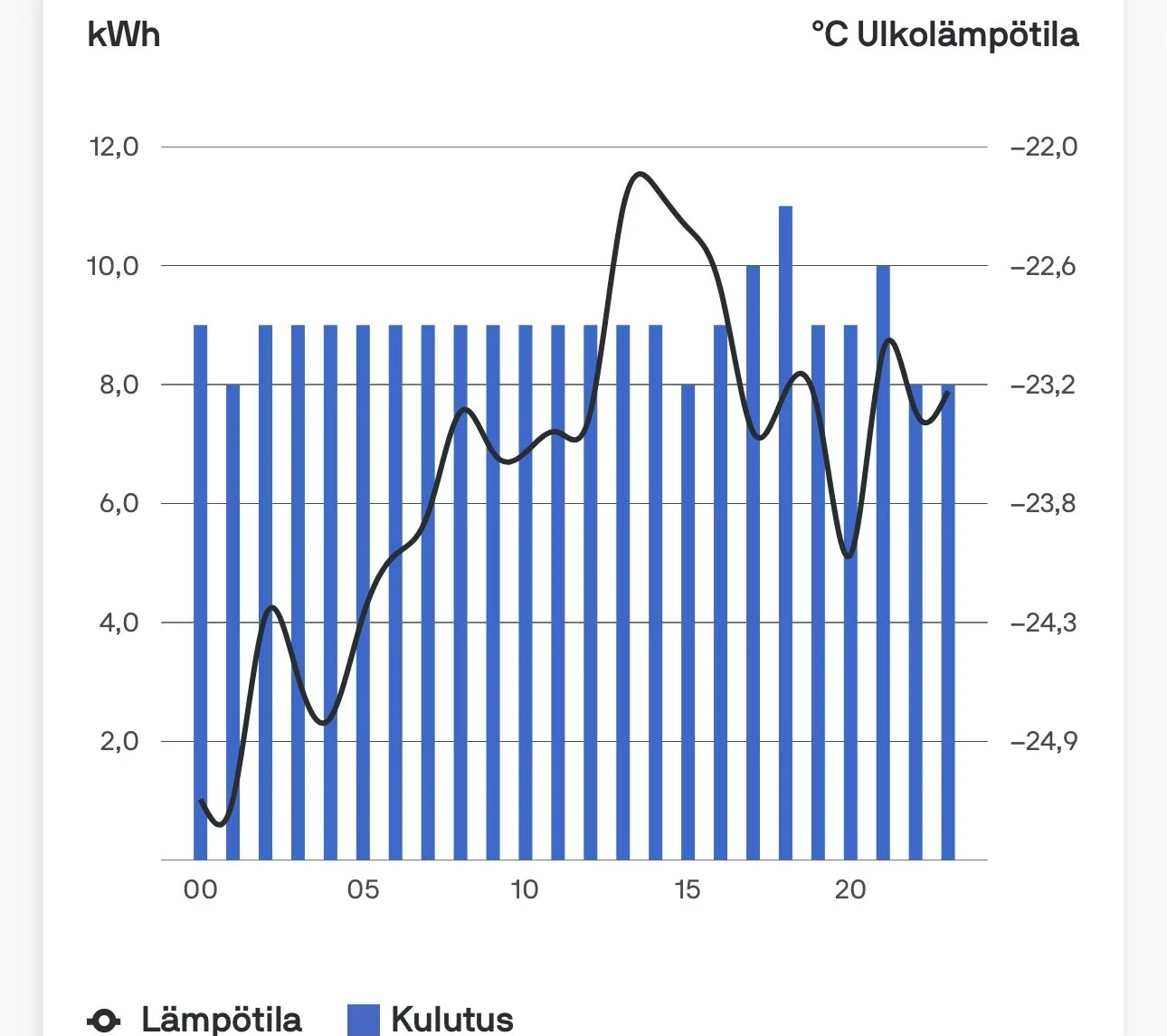

Energiatodistuksen mukaan vuoden lämmitysenergian tarve on reipas 32000khw. Tämä vuosi näyttäisi menevän omalla käytöllä jonnekin reiluun 26000kw mutta erillisen 40 neliöisen saunarakennuksen lämmitystä on hoiti viime talvena suurelta osin ilp mikä ei kyllä ollut optimaalista koska lattia oli tuolloin hyvinkin epämiellyttävän kylmä.
Vuoden aikana oli muutama päivä kun pakkaset kävivät -25 asteessa Kuopiossa. Tämä muutama päivä -25 astetta vaikuttaisi Kuopiossa toistuvan melkeinpä joka vuosi ja välillä nuo yli -20 pakkasjaksot ovat olleet viikonkin mitttaisia. Liitteenä kuvassa vuoden eniten energiaa vienyt päivä sis. lämmitys ja käyttöveden energia. Yksittäisiä tunteja vuoden aikana on mennyt 12kwh teholla ja näihin liittynee lämpimän veden käyttö samaan aikaan.
Hankittuna on nyt OSO DGC 300 varaaja missä kierukat käyttöveden lämmitystä varten ja 3kw vastus varalle. Lisäksi puskurivaraajaksi Energy Save 200l BT200TC-1 ja siinä käyttöveden esilämmityskierukka.
Apuja kaipailisin erityisesti pohdintaan mikä olisi oikea mitoituskoko kun lämmin vesi on myös tarkoitus pyrkiä pumpulla mahdollisimman paljon tekemään 9kw/12kw/16kw.
