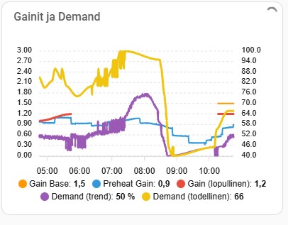

Eilen illalla piti laittaa Perfera lämmitykselle alakerrassa. Automaatio on ollut koko kesän aktiivinen ja vaihdellut demandia vaikka pumppu on ollu pois päältä.
Kuvasta näkyy, kun pumppu laitettu päälle ja tavoite/toteunut lämpötila alkaneet lähentyä toisiaan.
