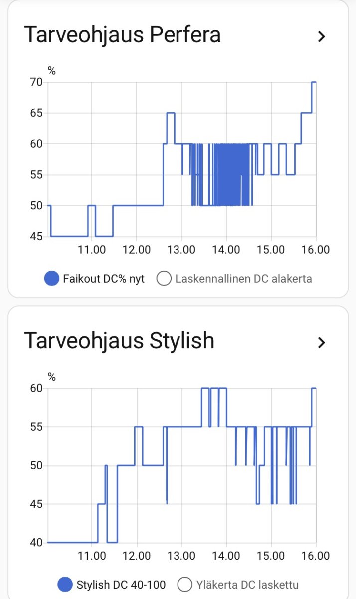

Tämä vaikuttaa hyvältä yhdistelmältä. Vaikka control factor antoi luvan ajaa melkein tavoitteeseen nyt iltapäivän "hintakuopan" aikana niin DC ohjaus piti DC:n alhaalla, koska aamuinen uuninlämmitys pitää lämpötilaa tavoitteessa.
Istuu tämä SHF CF pörssiohjaus nyt mainiosti tähän omaan lämmityskuvioon, kun aamupäivisin lämmitellään uunia ja puuhellaa ja pörssiohjaus laskee LDC:n tavoitelämpöä ja painaa pumpun ohjausta alas niin ei tunnu sisälämpötilassa kallis pörssihinta. Yöllä sitten saa ajaa tavoitteeseen ja aamuyöllä onkin jo demandit korkeammalla. Pumput vetää pitkiä vetoja, mutta sulattelee sitten monesti tuplana.
En tiedä, mutta itselläni on nyt useamman päivän kaikki toiminut ns. täydellisesti. Ei mitään ongelmia. Ei sulatussirkuksia eikä mitään. Menee kuin junan vessa. Kiva kun maanantaina tulee se asentajaukko ihmettelemään sarjasulattajaa. Yritä nyt siinä sitten sanoa, että no ei se enää ole sitä tehnyt. :) Kai se on vaan niin tarkka kelistä, missä se sen tekee. No oli tossa yksi kolmen sulatuksen putki, mutta siihen se jäi.

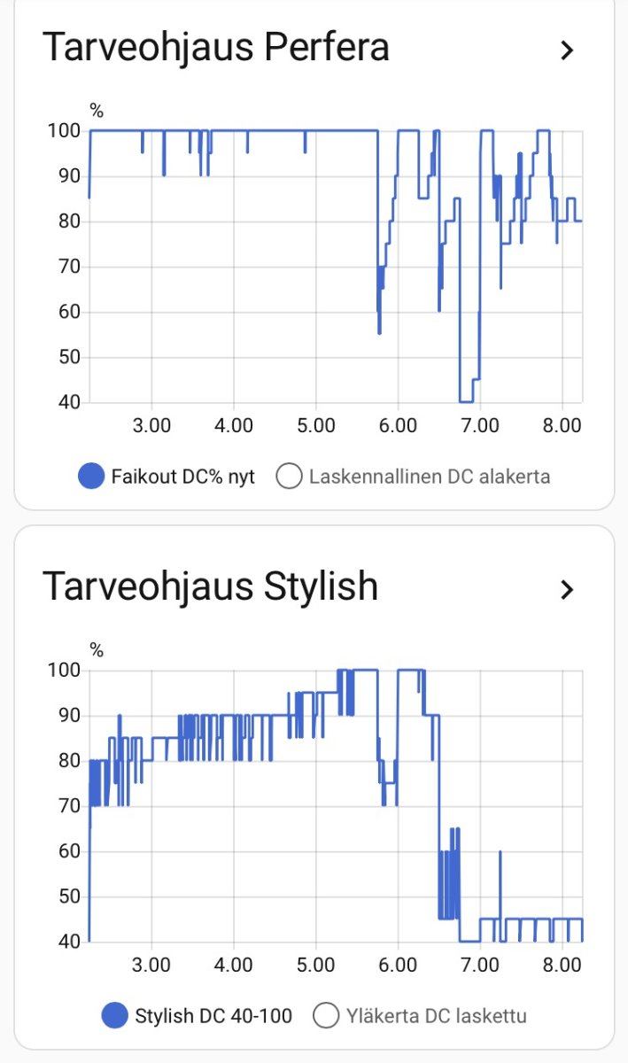

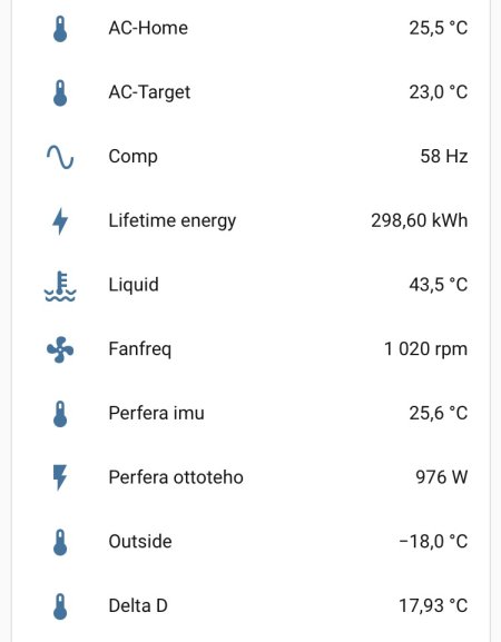

Yöllä ajetaan DC korkeammalla ja aamusta pörssisähkö alkaa vaikuttaa ohjaukseen. Ulkona -18 ja aamulla oltiin sen verran alle tavoitteesta, että mukava laittaa hellaan tulet. Nyt on hyvä balanssi hybridilämmityksessä.

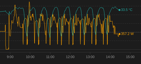

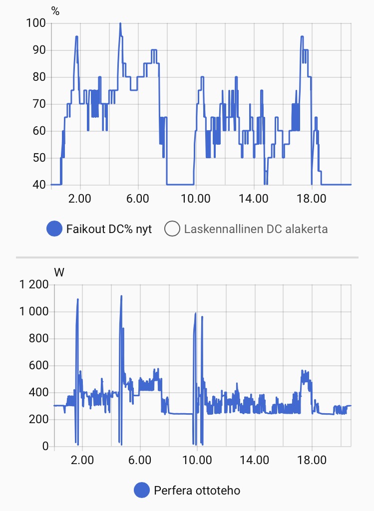

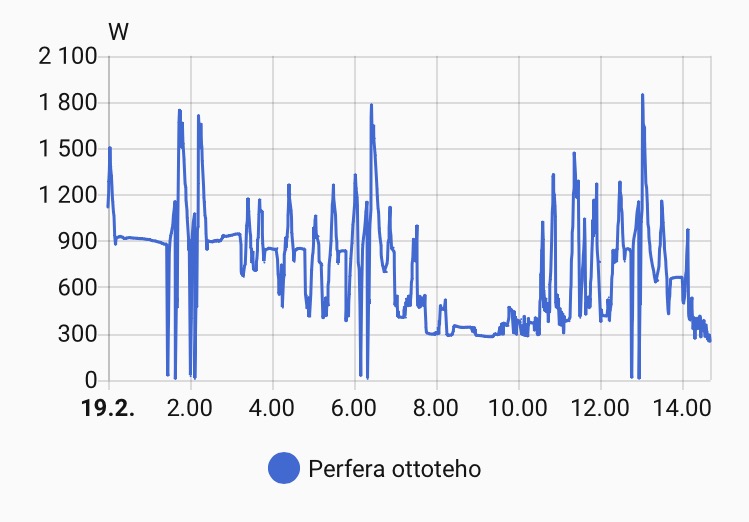

Kun ei siitä pumpusta tarvii repiä maksimitehoja niin ei sulatuksiakaan hirveesti tule. Perfera DC + pörssiohjauksella ajellu viimeiset 10h sulattamatta ja kenno vielä lähes puhdas. Ulkona kosteus 90% -10. Aamuyöllä varmaan sulatusväli lyhenee, kun lämmitysvastuu lisääntyy.
    114,6 KB · Lukukerrat: 39
    272 KB · Lukukerrat: 41

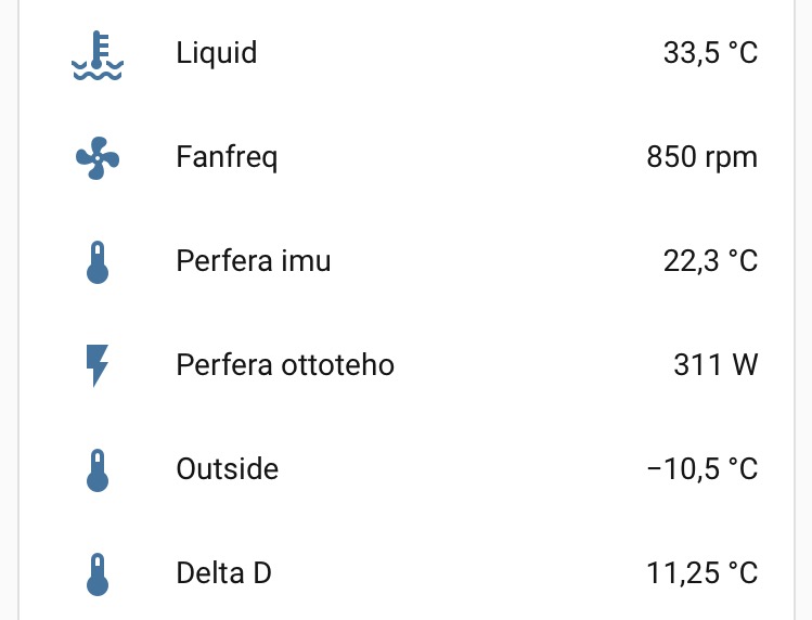

Aika pienellä teholla pystyy pitämään liquid 33,5 asteisena -10 kelissä.
Siinäpä se onkin että onko pumppu päälämmönlähde vai apulämmitin. Tässä @Luukun tapauksessa näyttää pumppu olevan enempi apulämmitin 300 W ottotehosta päätellen. Siellähän taitaakin olla 4 uunia ja 2 pumppua joten kuorma jakautuu moneen osaan. Kun pumppu käy tyhjäkäynnillä niin eipä huurtumista saati jäätymistäkään tapahdu. Itselläni P40 on päälämmönlähde ja kun siitä ottaa kunnolla tehoja irti niin sulatusväli on n. 45 min. Puolella teholla pääsee 70 minuuttiin näillä kohtuullisen kuivilla -10 asteen keleillä. Säätö on kuin F1-autossa, tehoja on mutta pitää tasapainoilla yli- ja aliohjauksen välillä.

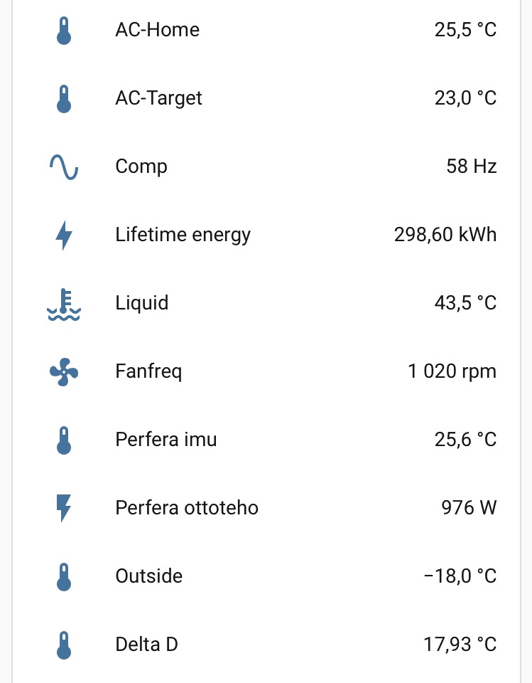

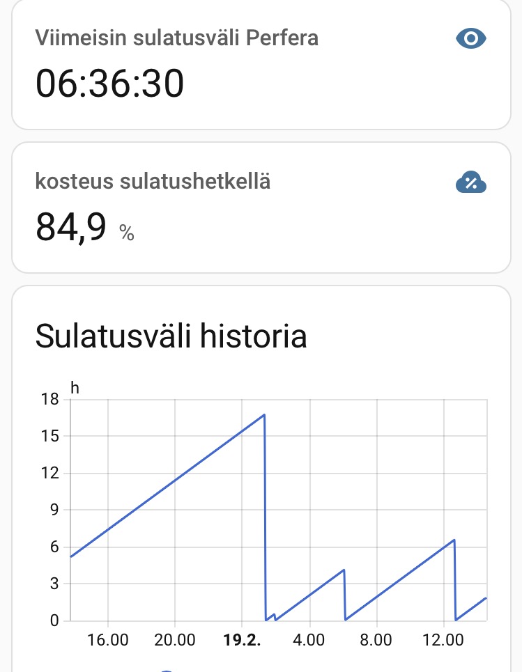

Juu on meilläkin varaava takka jota lämmitetty 1-2 kertaa päivässä. Sulatusten tiheys ja hitaus on ottanut pattiin jo toista talvea. Juurisyy on kumminkin se että miltei kelillä kuin kelillä ulkoyksikkö kajahtaa heti jäähän jos yrittää tehoja ottaa. Voisikohan olla että pikkuisen tussahtanut kylmäainetta ulos asennuksessa tms, tekeekö tuollaisia oireita? Takuu on voimassa ja pitäisi ehkä punnituttaa aineet. Maksaa useamman satasen ja menee omaan piikkiin jos määrä onkin oikea. Tekoäly sanoo että P40N:ssä pitäisi olla 970 g.
Luulis vajauksen vaikuttavan sulatustehoonkin? Miten sulattaa? Näkeekö mistään minkälaisia tehoja ottaa?
Ihan tarkkaa mittausta ei ole mutta P1-meterin mukaan sulatuksen aikana ottaa vajaan kilowatin.
Tarkennus: varsinainen sulatus kestää yleensä 10-12 min ja silloin ottoteho pyörii vajaassa 1000 watissa.
Onhan tässä Perferakin ottanut jotain tehoja välillä tämän vuorokauden puolella ja sulatusvälit 3-6h.

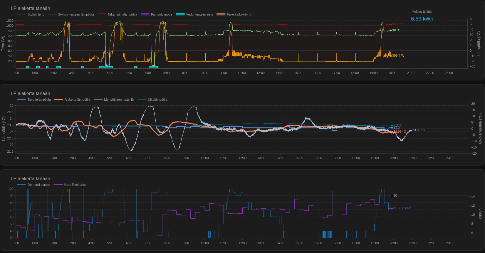

Hienosti toimii nykyään alakertakin (ainakin nyt kun on lauhaa).
Alkuperäinen ldc scripti on kokenut monenlaisia muutoksia. Nyt olen saanut aika hyvin hiottua kohdalleen.

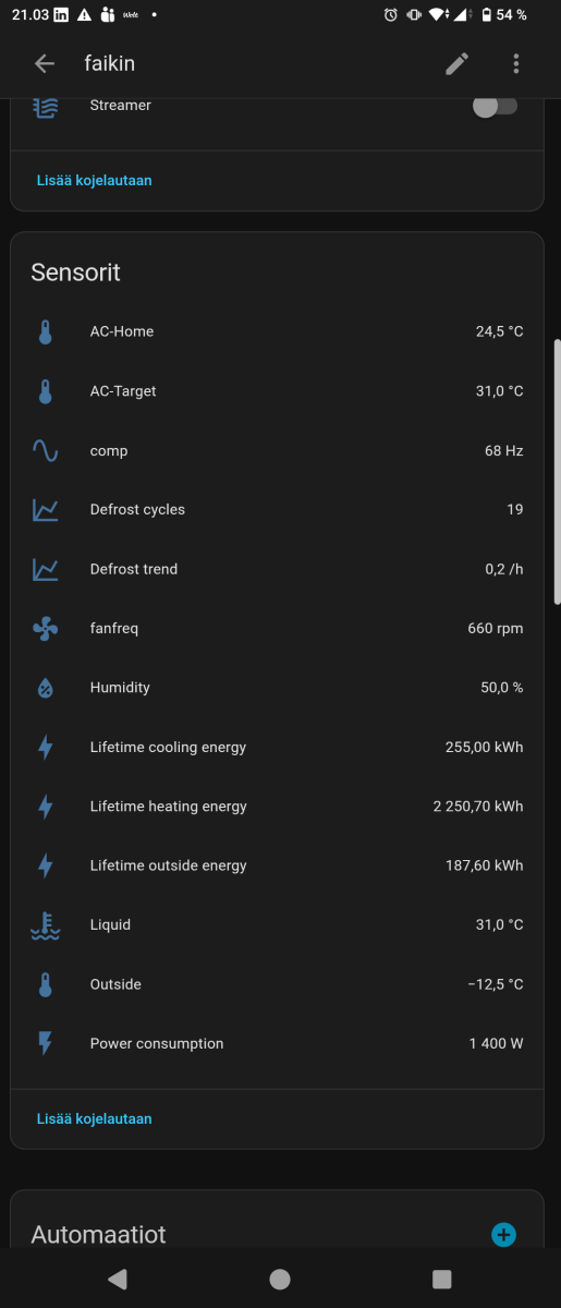

Ohita OF laittamalla jäähdytys, ja lämpötilapyynti 31c.
Vähän "pelottaa", että nuo tilanmuutokset ovat juuri se juurisyy. Sen takia tuo "fake only fans" mode on itselläni pelkkä pyynnin pudotus alas jonnekkin 20C tai alle. Tällöin pumppu menee vain katkolle. Ja kun pyynti on tarpeeksi alas, niin se ei edes ns. käy katkokäyntiä, vaan on poissa päältä ja puhaltelee vain ilmaa hissukseen.
BTW miten tuo 31C ja viilennys toimii ? Mitä se tekee? Ilmeisesti sama homma, eli vaan kierrättelee ilmaa.
