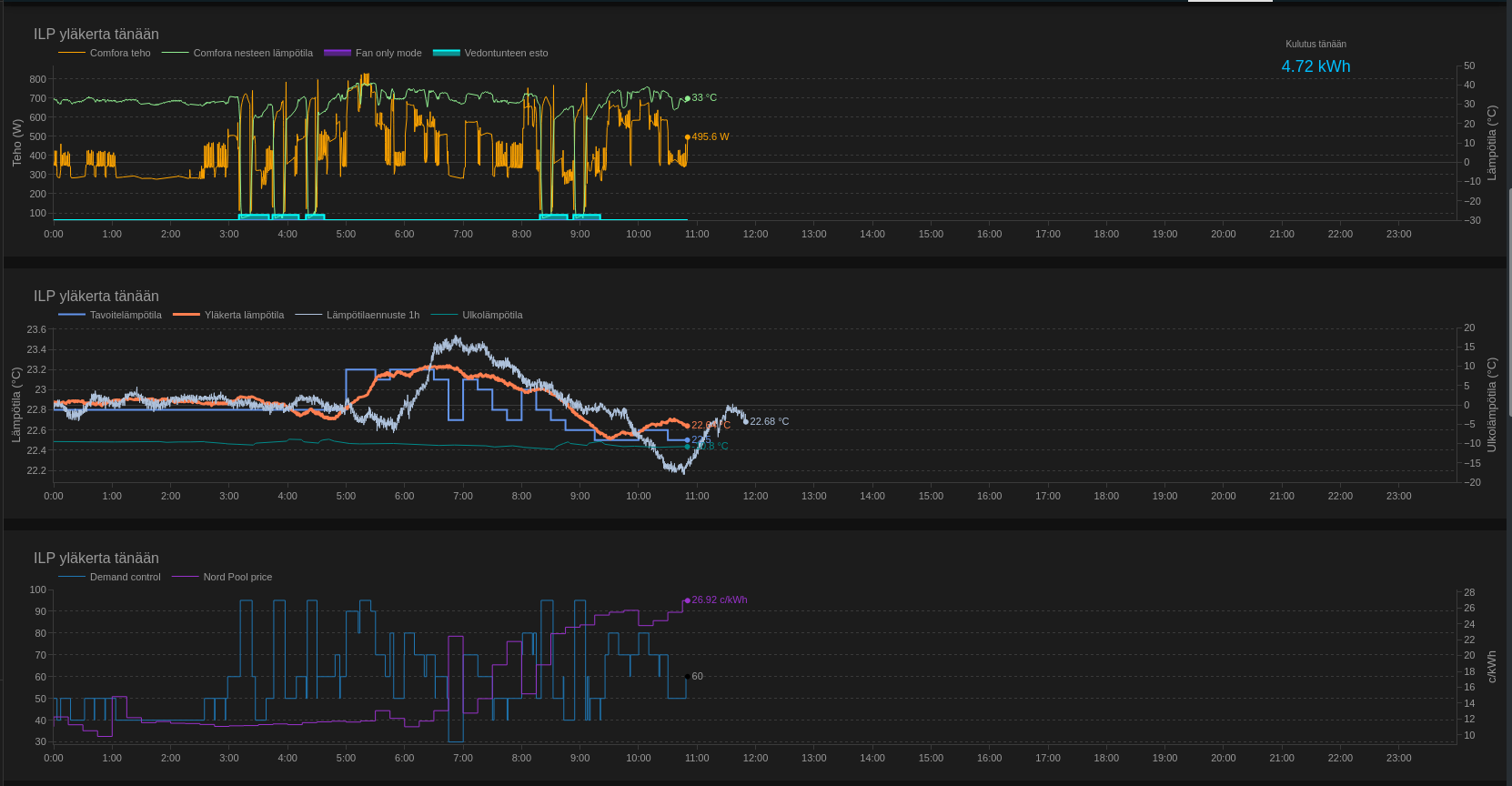

Siirryin nyt myös alakerrassa LDC ohjaukseen. Olen tehnyt jonkin verran muutoksia ulkolämpötila gaineihin ja jopa N_base muuttuu ulkolämpötilan mukaan. Lisäksi on gain on epäsymmetrinen, joka ns. puolittuu, kun ollaan setpointin yläpuolella. Eli ei pudottaisi niin herkästi DC:tä alas. Saa nyt nähdä mitä tuon CDP:n kanssa tapahtuu. Ehkä se ei nyt aktivoidu niin helposti, mutta jää nähtäväksi.

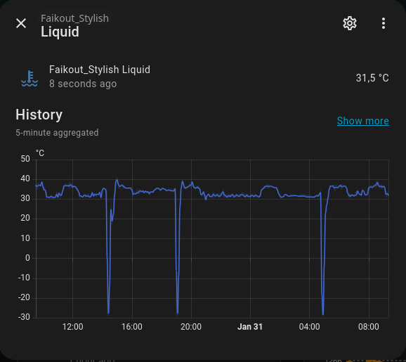

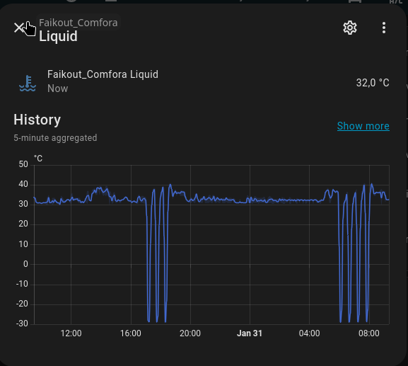

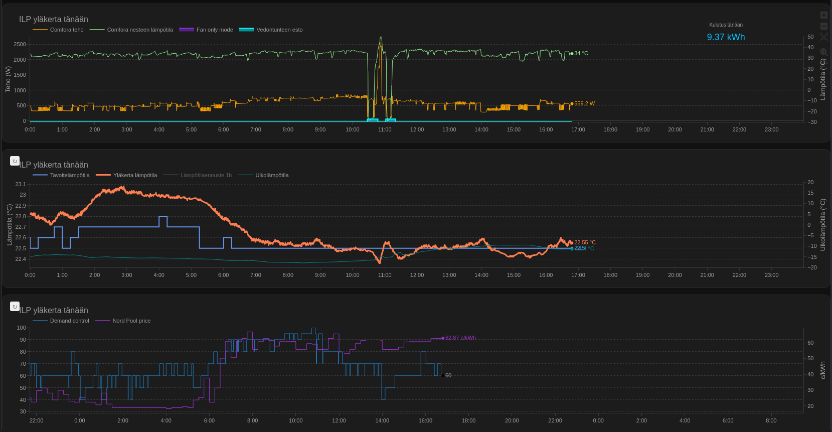

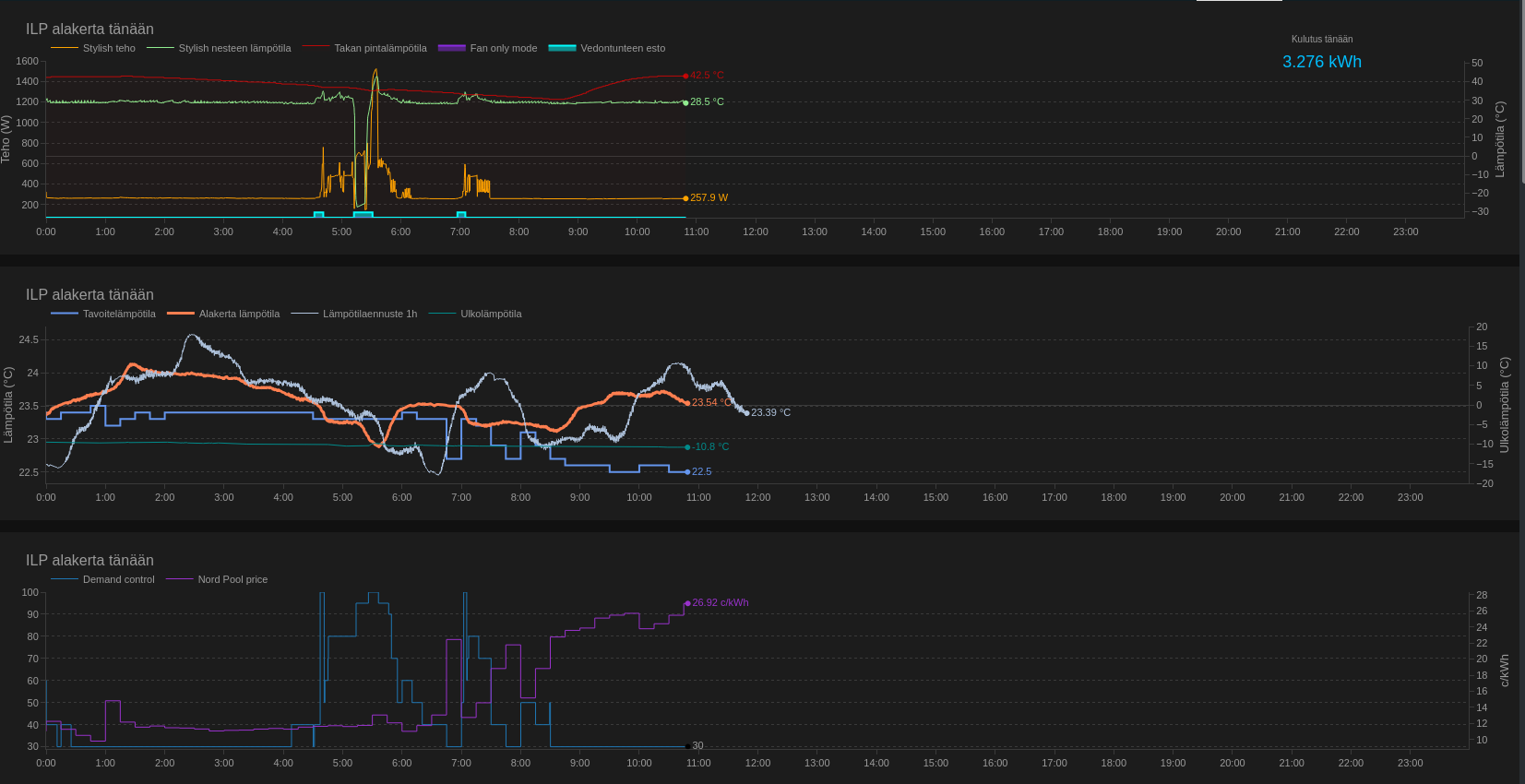

Tulipas askarreltua. Data puhukoot puolestaan.
    97,4 KB · Lukukerrat: 49
    210,4 KB · Lukukerrat: 44

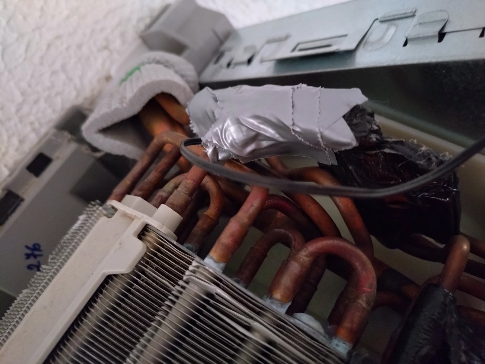

Noh, se siitä. CDP:n osalta: sain kun sainkin siirrettyä anturin kiinni kylmäaineputkeen ennen kennoa, joka nosti kriittisen tason yli. Vielä on eristys tekemättä. Kuvia ei tällä erää ole, kun Daikin ainoa lämmönlähde takan lisäksi, niin operoidessa alkoi lämpötila laskemaan turhan nopeasti. Oli kiire laittaa paketti kasaan.
Nyt -20c:ssä puhallintaso pysyy 4/5, kun DC 100 + QO. Juuri sitä, mitä hainkin.
Eli pelkkä eristäminen ei vielä auttanut ? Mietin tässä vain, että jaksaako nähdä vaivaa. Siirtämään en ala, koska takuu voimassa. Eristeen voi nopeasti nypätä pois, jos tulee jotain takuuhommia. Toisaalta voihan olla, että minulla pelkkä eristys jo toisi tuskaan apuja.
Auttoi, mutta tämä vaikutti enemmän nousevasti mitattuun lämpötilaan. Kun paikan keksin, oli anturin siirto helpompaa, kuin eristäminen. Eikä siitä mitään jälkiä jää, eli turha murehtia sitä.

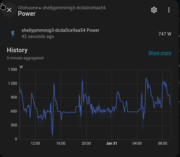

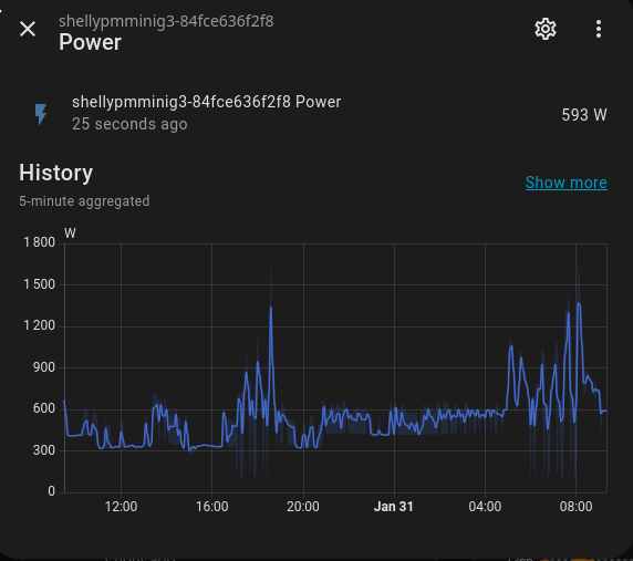

Yläkerran Stylish:ta voi ajaa DC 95:llä nyt, kun pikkuinen pönttöuunikin lämmitetty, n.300W ottaa ja puhallus 30-31 astetta.
Alakerran Perfera toimii parhaiten, kun kaikki rajoitukset on pois. Ottaa tasaisesti sen 800-1000W vaikka uunikin lämmitetty.

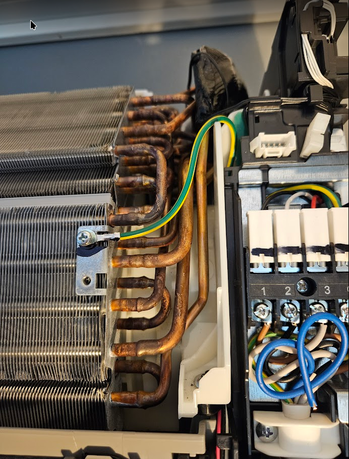

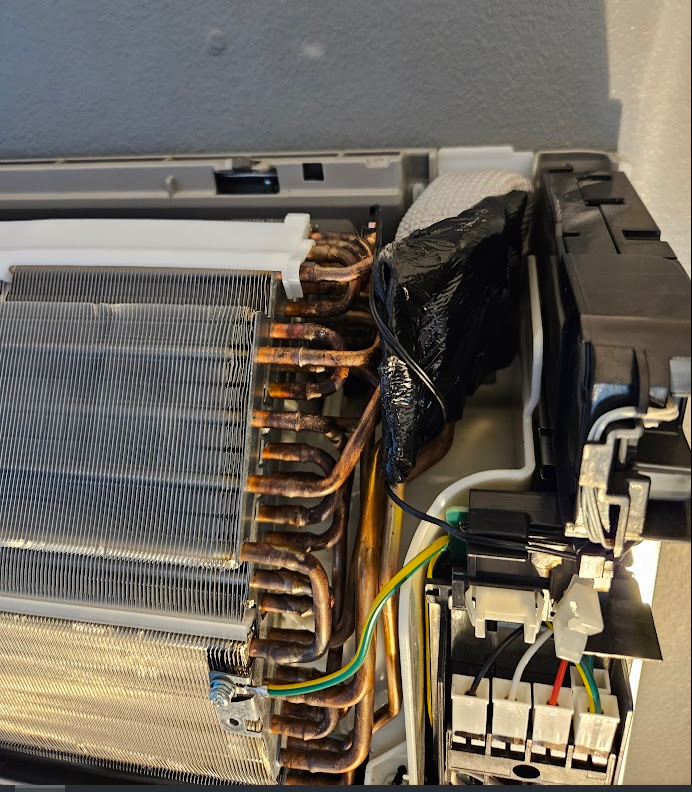

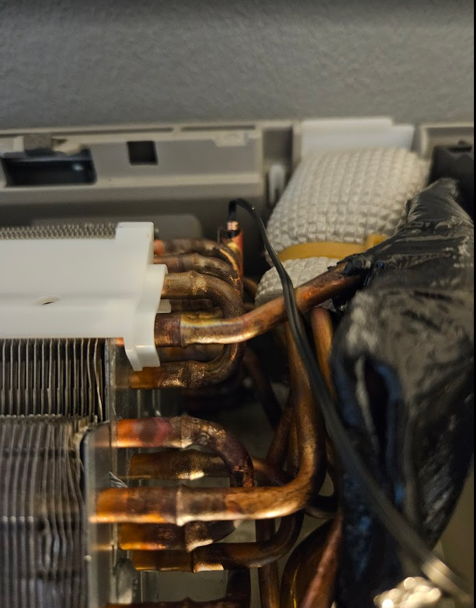

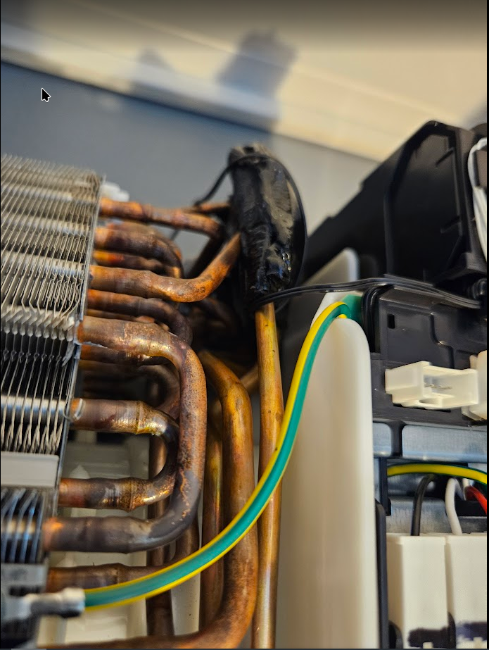

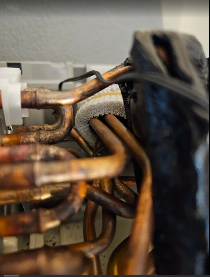

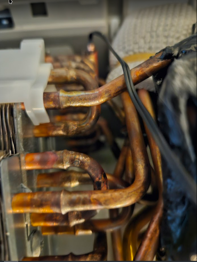

Kyllä se nyt taitaa olla niin, että pakko luovuttaa tuon anturin siirron kanssa. Olen nyt kokeillut useampia putkia ja millään putkellä en saa edes tuota samaa lämpöä mitä tuo alkuperäinen anturin paikka antaa.
Eikö edes se, josta otin kuvan?
No minulla on ilmeisesti erilainen lämmönvaihdin.
Tässä kuvia näistä putkista:

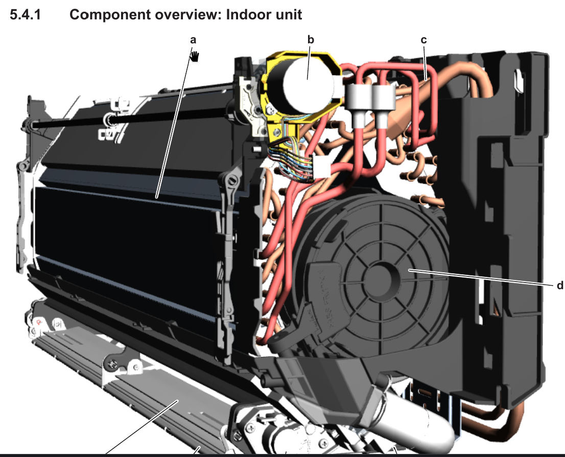

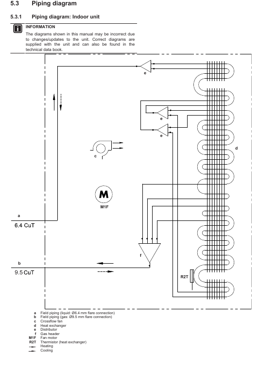

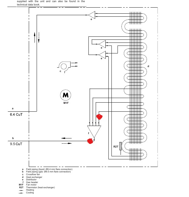

Sen verran olen pähkäillyt, että joko tulo tai lähtöpuoli menee tuon harmaan eristeputken sisään. Toisen puolen nippu taas on tuon mustan möltin sisällä. Vaikuttaisi, että mustan möltin alta tulevat putket olisivat halkaisijaltaan isompia. Äkkiseltään kuvittelisi, että paksut ovat kaasuputkia ja ohuet nesteputkia. No en tiedä. On kokeiltu paksuja ja ohuita putkia. Ja kuten sanoin, en saa oikein mitään eroa ja parhaiten tuntuu toimivan alkuperäisesä pesässään. Olen kokeillessani vetänyt anturin alumiiniteipillä kiinni putkeen kyljestään.
EDIT: Lisäsin huoltomanuaalista kuvan, joka saattaisi auttaa.
Näytä liitetiedosto 113596Näytä liitetiedosto 113597Näytä liitetiedosto 113598
Näytä liitetiedosto 113599Näytä liitetiedosto 113600
Näytä liitetiedosto 113601Näytä liitetiedosto 113602
Hieman erikoisen logiikan jälkeen päätyisin ehdottamaan tuon harmaan eristeputken vasemmanpuoleista putkea. Ja sillä on merkitystä, että se nimenomaan on tuon eristeputken sisällä, putken ja eristeen välissä. Ei kahden putken välissä.
Jep tuossa se on ollutkin jopa kahdesti. Koska kokeilin vielä alumiiniteippiversiolla. Ei toiminut.
Se pitäis saada tuohon tuloputkeen eli siihen paksumpaan ennen gas headeriä tai heti sen jälkeen. Mutua.

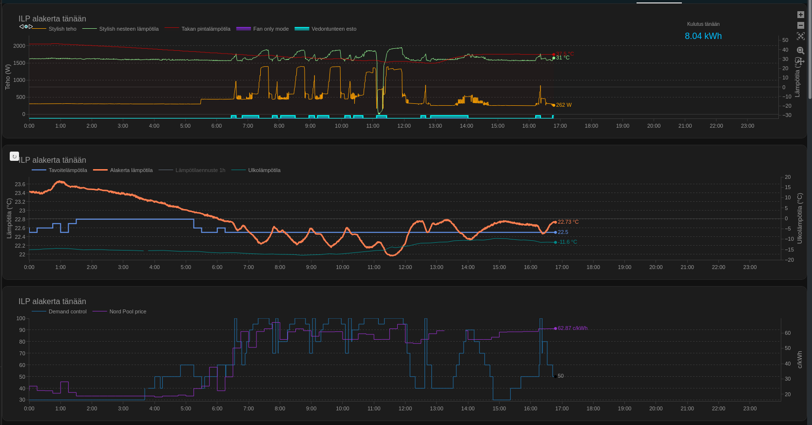

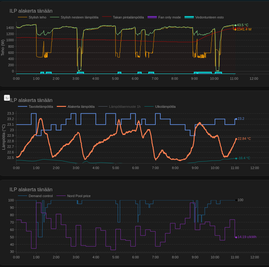

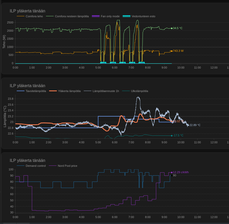

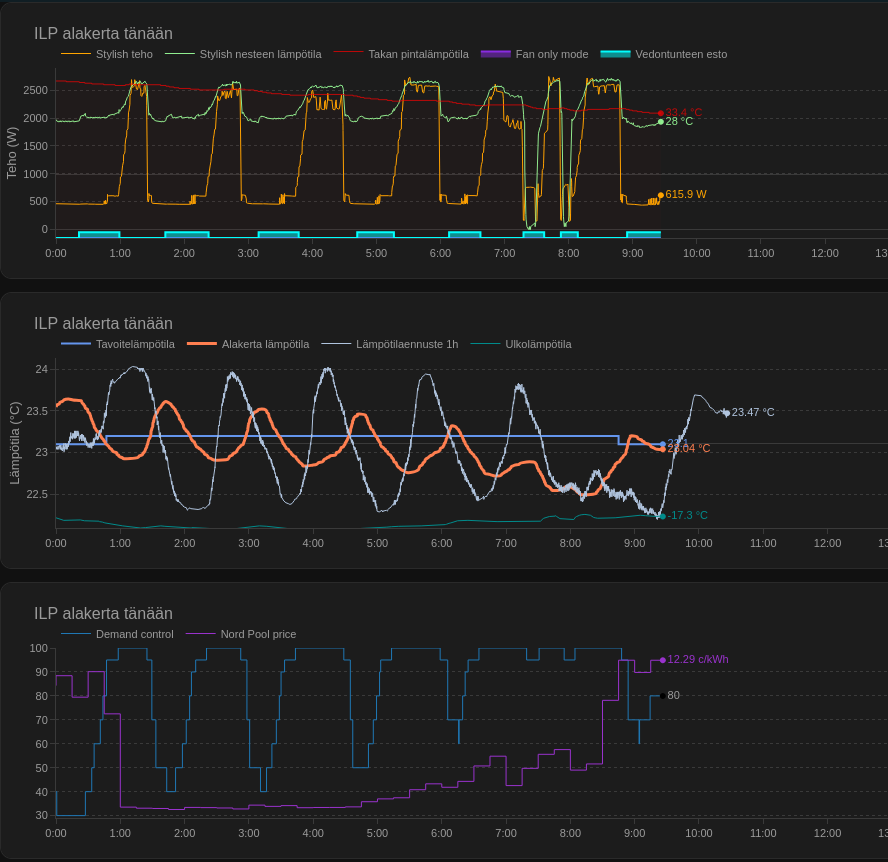

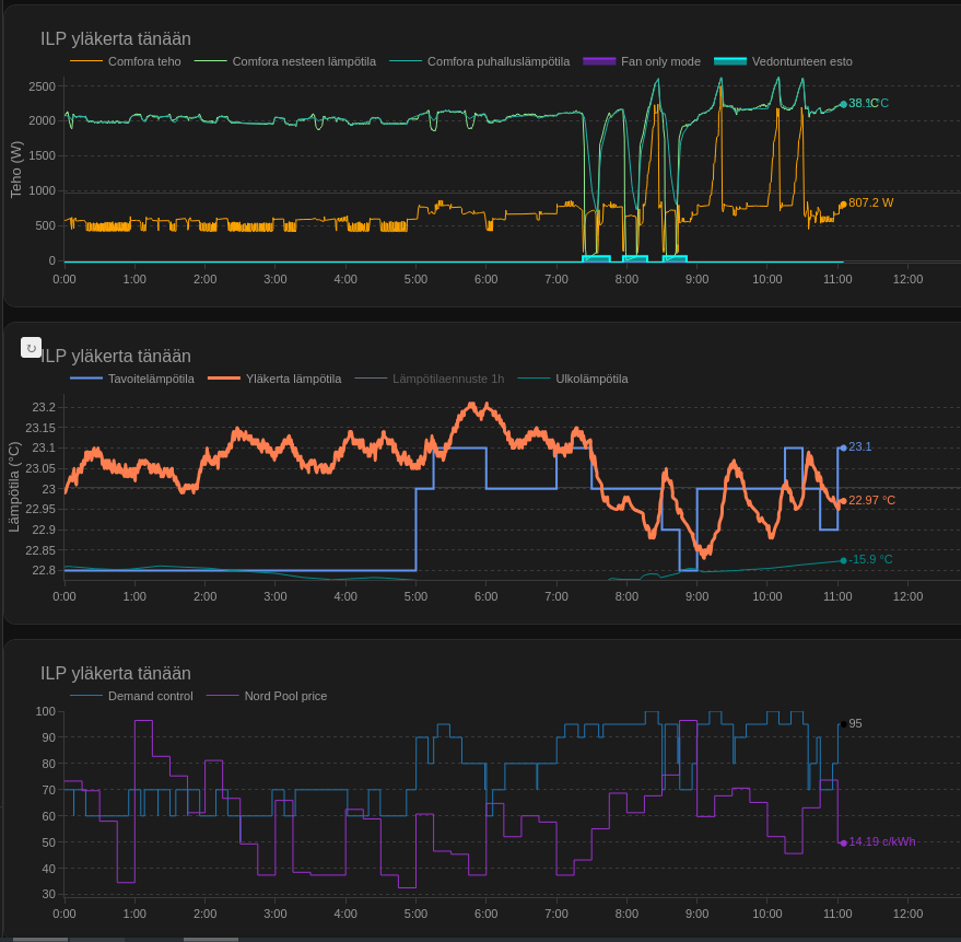

Laitetaas taas käyrästöjä. Huomaa, että eilen kun ei lämmitetty takkaa kuin aamulla ja Stylish on joutunut yöllä töihin, niin ei ole DC100+QO riittänyt pitämään pyyntilämpöjä. Sinänsä tuolla ei ole mitään väliä, koska yöllä nukutaan. Eli käytännössä minulla riittää tuo DC100+QO aina, koska takkaa kuitenkin lämmitellään. Harvoin täällä kuitenkaan on noita -20C lämpötiloja.
Comforassa on nyt tuo puhalluslämpömittarikin ja se seuraa kyllä täydellisesti nestelämpöjä. Ainostaan sulatuksessa ei mene ihan niin alas.
Jopa -7C:n asti päässyt.
Nyt tämä DC ohjauksen mukavin puoli tulee esiin, kun pakkanen hellittää. Huonelämpötila edelleen tasainen ja tavoitteessa, mutta mihinkään pumpun säätöihin ei ole tarvinnut koskea.
