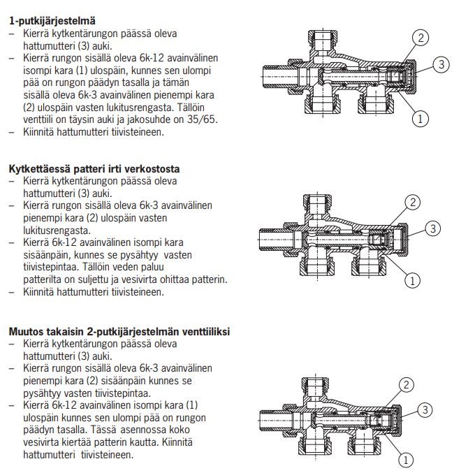

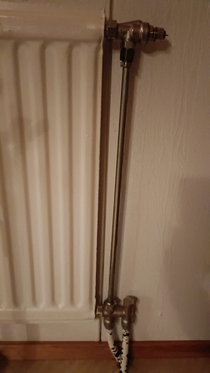

Ei tuo alapään säätö ole niin, että kun korkin alla olevan ruuvin vääntää pohjaan niin patterin paluu on suljettu, mutta ohikierto pitäisi pysyä avoinna koko ajan seuraavalle patterille?

Danfossilaisissa kuten minulla on vain yksi ruuvi vaakasuoraan, jolla alapää suljetaan. Itselläni tukokset olivat nimen omaan putkissa, ei tässä ejektorissa ja ilmeni niin että loppujen sarjassa olevien ejektori-jakotukit eivät lämmenneet, ei tietty se patterikaan.

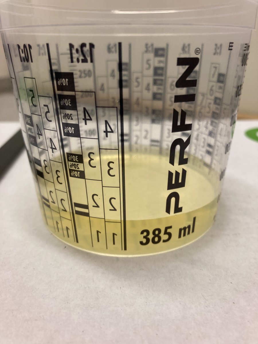

1)Laskin vettä varoventtiilin kautta. On tuollaista aika kellertävää. Onkohan normaalia tai onko teillä minkäväristä vettä lämmityspiirissä?
2)Mietin sitä magneettisuodattimen asennuttamista varmuuden vuoksi. Onko joku laittanut hiljan ja minkälaisia käyttökokemuksia?
Spirotrap vaikuttaisi aika robustilta rakenteelta.
Tuohon ei mahda magneettisuodatin tehota, koska rauta on tuossa hydroksidina ja se ei ole magneettista. Magnetiitti on mustaa ja vedestä se mieluusti myös laskeutuu pohjalle. Magneetilla voi tutkia helposti.
Tuo vesi on ruskeaa, koska se on ruosteista eikä ruoste ole kuumassa "palanut" magnetiitiksi. Päättelen, että vetesi ei ilmeisesti käy oikein koskaan kuumana (60 °C tai yli), jolloin tuo ruoste muuttuisi magnetiitiksi. Juuri tuommoista se on itsellänikin, jos joutuu vaihtamaan veden kunnes sen kuumentaa. Kuumennuksen jälkeen vesi on kirkasta kuin kraanasta ja niin paljon happea ei itselläni ole koskaan ehtinyt diffundoitua, että se uudelleen ruosteiseksi muuttuisi. Kuumennuksen pitäisi lisäksi kestää vähän pidempään, aivan hetki ei mahda riittää. Kuinka kauan, en osaa sanoa mutta pari päivää ainakin riittää.

Hyviä kommentteja. Vaihtoventtiilikone on tämä Carrier (IVT.) En osaa sanoa, että lämpeneekö osa "lattiakierron" vedestä tässä legionellakuumennuksessa.
Testasin vielä ja laskin vähän vettä. Suunnilleen saman keltaista se oli.
En tiedä olenko aivan väärässä, mutta ei minua niin tuo veden väri huolestuta. Ennemmin huolestuttaa se magnetiitin muodostuminen, kun se kyllä vaikutti semmoiselta tavaralta, että aiheuttaisi helposti ongelmia (=tukkeutumisia, venttiilien jumittumista) vähän joka puolella järjestelmässä ajan saatossa.
Magnetiitti on suhteellisen harmiton aine. Pelkään, että toimii kuin hiekka betonissa tuon ruosteen toimiessa sementtinä. Kaikkea vettä ei voi kuumentaa kerralla mutta ei tarvitsekaan.
Enpä osaa sanoa onko tuosta nyt akuuttia haittaa mutta usko on vahva, että kirkas vesi olisi ainakin parempi. Ainakin itselläni on käsitys, että tuommoinen ruostevesi on omiaan aiheuttamaan niitä tukoksia, koska tuo muuttaa muotoaan lämpötilan mukaan ja tuo kolloidinen ruoste ainakin kuljettaa mukanaan rautaa paljon enemmän kuin veteen liukenee. Magnetiitti on lopullinen ja varsin pysyvä olotila. Magnetiitti sakka taas ei liukene veteen eikä vedessä muuksi muutu. Muutos ruosteesta magnetiitiksi tapahtuu silloin kun vesi on kuumana. Muodostunutta magnetiittia sitten kiertää vesien mukana kaikkialle, sinnekin missä se vesi ei enää ole kuumaa. Rautapinnat ovat luultavasti enemmän tai vähemmän oranssin värisiä vesipuolella. Kuumana käyneessä systeemissä ne ovat hiilen mustia. Tuo magnetiitti on merkillinen aine siinä suhteessa, että se ei tartu kiinni esim. kattilan kuumille pinnoille vaan ne puhdistuvat jauheesta kun vedellä huuhtelee tai sormella pyyhkäisee.

Enemmän tuo väri on minusta keltaista kuin ruskeaa luonnossa. Vähän kuin voimakkaan pis**n väristä. Kuva voi valehdella. Tämä menee vähän muistin puolelle, mutta muistelisin että aikaisemmin vesi olisi ollut enemmän harmaampaa.
Ruskea vesi on ongelma ja olen itse törmännyt moiseen lämmitysputkistovuodon seurauksena, kun tilalle on täytynyt juoksuttaa kuutiokaupalla hanavettä, jotta lämmitys pysyy talvioloissa toimivana. Ruskea vesi on myös jäykkäliikkeistä eikä kierrä normaalilla pumppausvoimalla. Kun putkisto on saatu korjatuksia, ruskeus muuttuu ajan kuluessa mustaksi magnetiittijauheeksi, josta harmina on lähinnä voimakkaasti kuristettujen venttiileiden tukkeutuminen, jollei venttiileiden säätö käsin tai automatiikalla ei ole aggressiivista (mikä vaatii usein toistuvaa käsisäätöä tai elektronista säätöautomatiikkaa, mekaaniset säädöt ovat usein liian laiskoja selvitäkseen ongelmasta) sen ohella, että pumppauksen on oltava voimakasta. Magnetiitti myös kertyy hitaasti kiertäviin putkiin ja ajan oloon saattaa tukkia haaran kierron täysin. Putkien aukaiseminen voikin sitten olla aikamoinen operaatio, vaikkakin on itseltä tähän mennessä onnistunut painehuuhteluilla ja imuilla (tarvittaessa myös vastasuuntaan). Tilannetta ei pitkän päälle korjaa kuin magnetiitin suodattaminen pois joko tehokkaalla magneettisuodattimella tai sitäkin tehokkaammalla mekaanisella suodattimella.
