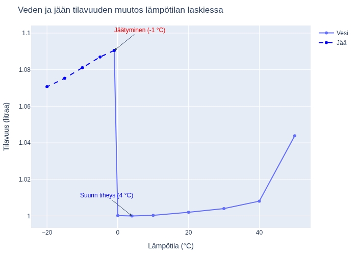

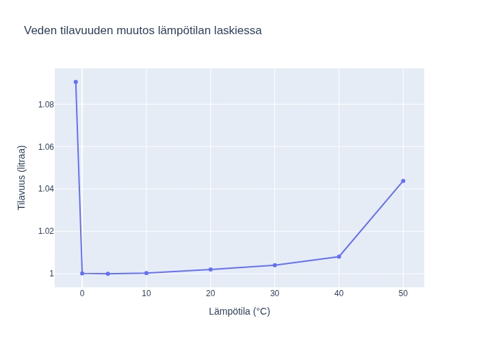

Tässä veden tilavuuden muutos eri lämpötiloissa. Tarkoittaa sitä että kun vesi jäätyy, niin tuho on jo tapahtunut, jos on tapahtuakseen ja sulaessaan tämä tuho sitten paljastuu kun vesi voi taas virrata.
4 C vedessä tilavuus on 1.0000l, 0 C vedessä tilavuus on 1.00002l ja jäätyessään tilavuus on 1.09l jne...

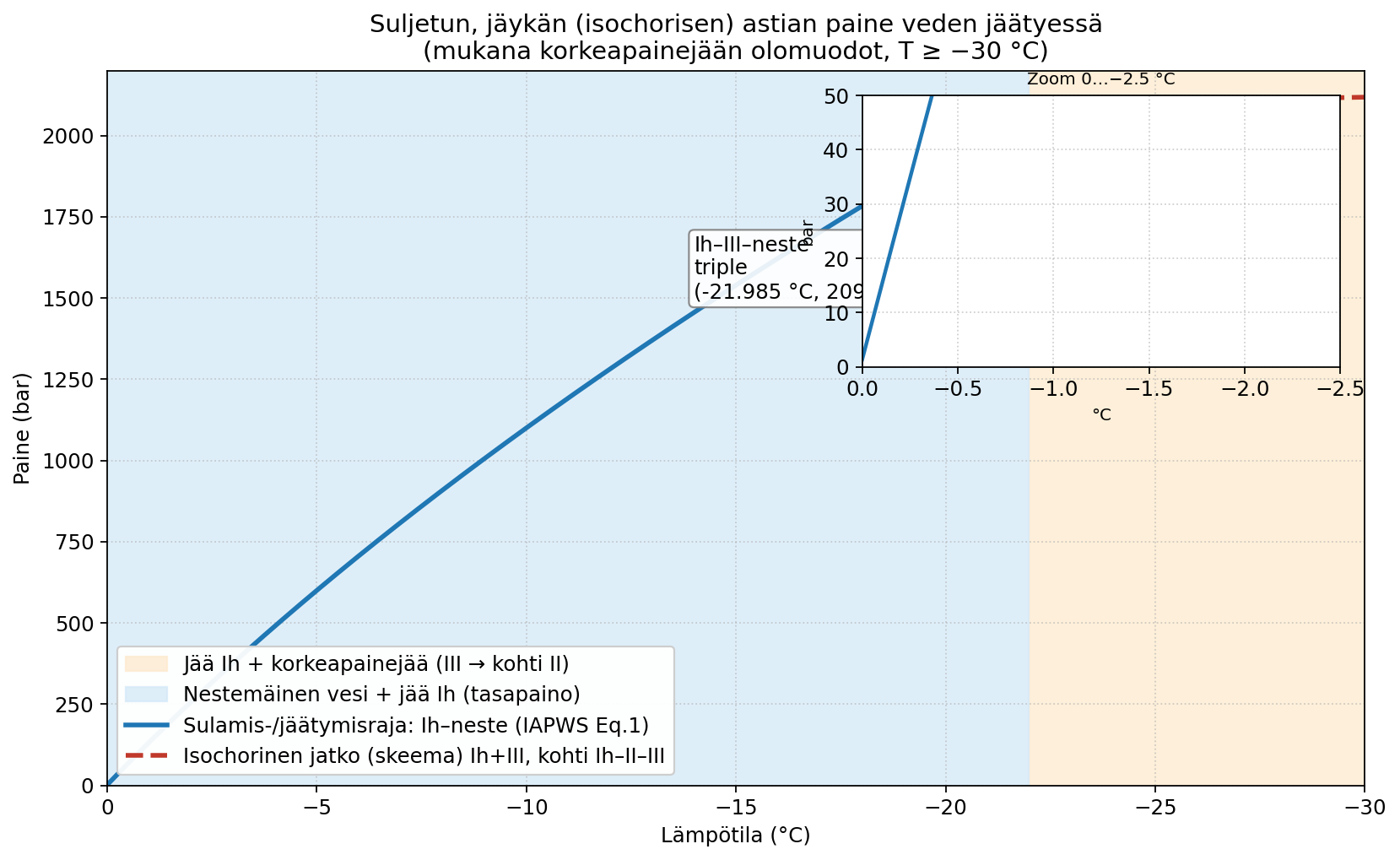

Tuossa faasikäyrät. Jäätyminen suljetussa tilassa nostaa jäätymättömän kapseloituneen nesteen paineen melko kovaksi. Lopulta vesi jäätyy vaikkei olisi edes kylmää, jos painetta on riittävästi, mutta sitä ennen kyllä taitaa kaikki putket haljeta.
Kaavio siis tietenkin vain kertoo olomuodon muutoskynnykset lämpötilan ja paineen funktiona. Ei tämä kerro mitään jäätyvässä putkessa vallitsevasta paineesta.
Se onkin lukijan itse pääteltävä kaaviosta. Mutta huomioon se pitää ottaa vaikkei päättelisikään.

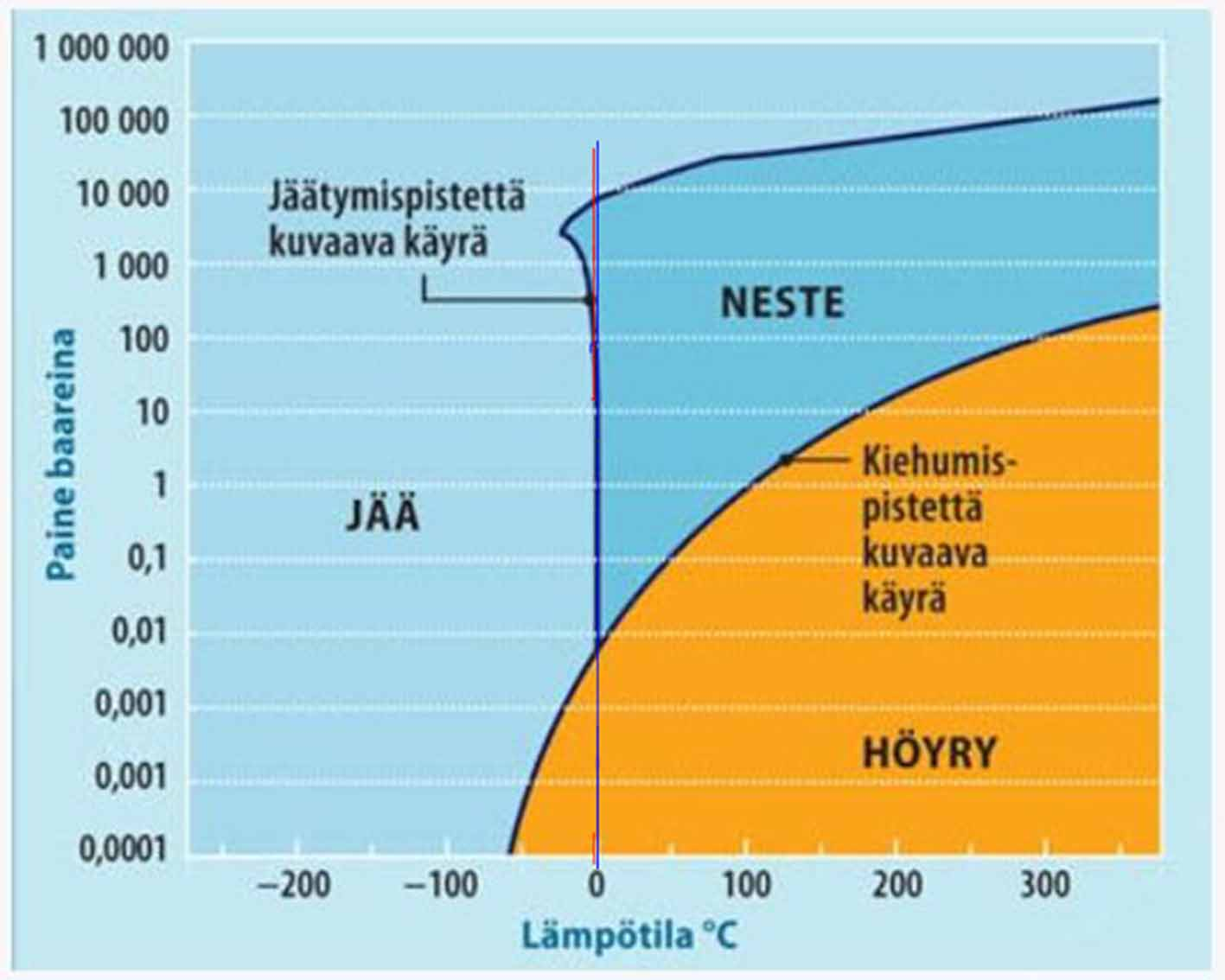

Tuossa on paineen muutos kun lämpötila laskee periksiantamattomassa astiassa. Jäätymispiste laskee lämpötilan laskiessa ja jäätä muodostuu lisää vasta kun lämpötila laskee. Jossain 2100 bar tietämillä paineen kasvu pysähtyy.

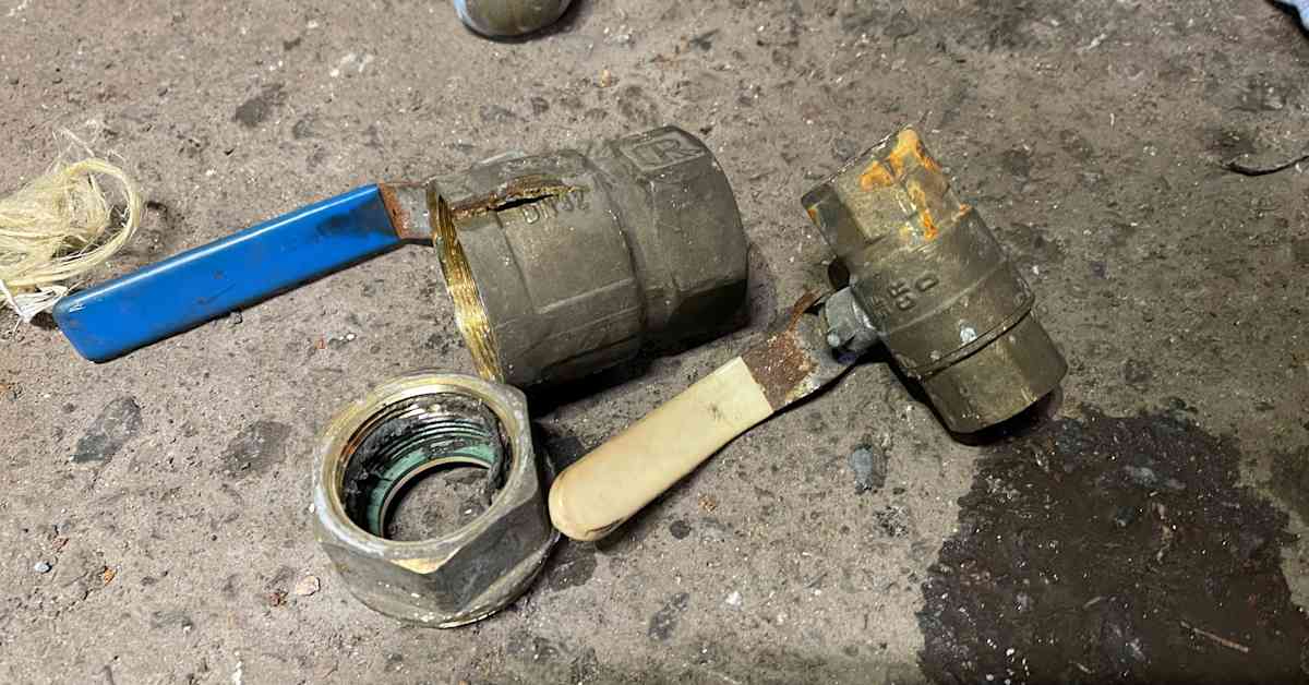

Mökillä tuli aikanaan vastaan pari tapausta, missä maamuoviputkeen jäätymisestä aiheutuva paine oli repinyt putken melkein irti messinkisestä liitinhelasta. Keväällä sitten oli pari isompaa vesivuotoa tuon takia (ainoa tappio tuli suotta vesimittarin kautta juosseesta vedestä). Tulin päätelmään, että syynä oli, kun useampi "kokki" oli osaltaan tyhjennellyt linjoja, mutta oli muutaman päivän päästä sen kummemmin miettimättä sulkenut hanat. Sen jälkeen olen itse lähes vainoharhaisesti tarkastanut joka ikisen palloventtiilihanan syksyn edessä, että on 45o kulmassa (jolloin vesi pääse valumaan pois myös pallon tiivisteiden välistä, kuten valmistajakin ohjeissaan neuvoo. Tuon menettelyn noudattamisen jälkeen ei vastaavia rikkoja ole aiheutunut vuosikausiin.
Samoin kuin @kotte täällä palloventtiilit 45o kulmassa, koska mahdollisia jumeja saa nitkutettua kahteen suuntaan keväällä. Eivät ole vielä olleet jumissa, mutta varmuuden maksimointia. Venttiilit löytyy putken pään lisäksi korkeimmasta ja matalimmasta kohdasta. Näytti nuorempi polvikin idean hahmottaneen, mutta lasiseen vedenkeittimeen oli jäänyt puoli litraa vettä, kun käytiin vilkaisemassa Hanneksen jättämät terveiset.
Mikä tämä 45 asteen juttu on? Millaisesta hanasta nyt puhutaan?
Tavanomaisesta palloventtiilistä, jossa palloa väännetään vivulla. Siinähän on kuula, josta on porattu lävitse putken sisähalkaisijan paksuinen reikä ja kuulaa ja reikää sitten kierretään välillä 0 ... 90 astetta täysin avoimesta täysin kiinni olevaan.
Ongelmahan on siinä, että kuulan molemmin puolin on tiivisteet ja välissä hiukan tyhjää tilaa. Jos hana on täysin kiinni, jää muodostaa tiivisteiden väliin painetta ja rikkoo ne. Tilanne on parempi, muttei hyvä, vaikka hana olisi täysin auki (reikä ei sentään kerää vettä, vain valmistustekniikan sanelemat pienet ja epämääräiset onkalot). Hanan ollessa puolittain auki, vesi pääsee pois tiivisteidenkin välistä. Asia on sitä merkittävämpi, mitä suuremmasta kuulaventtiilistä on kyse.

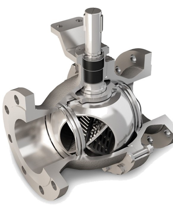

On palloventtiilejä joissa on pallossa toinenkin poraus minkä kautta pallon sisältä pääsee neste pois sen ollessa suljettuna 90 asteen asentoon. Näissä on virtaussuunnan nuoli.
Tuosta lienee lisähyötynä, että auki olevaan hanaanhaan ei kerry painetta tiivisteiden väliin, kun pääsee tuon pienen sivureiän kautta purkautumaan ja hiljalleen kuivumaankin. Tavanomaisten palloventtileiden tiivisteet joutuvat koville pakkasilla, jos on kiinni tai auki ja vettä on päässyt väliin (kuten yleensä pääsee, kun venttiiliä käännetään kiinni tai auki. Ennen pitkää venttiili rupeaa mpoisen seurauksena vuotamaan (ja tavalliselle venttiilille huonoin tilanne on jättää suljettuna täyteen painevettä).
