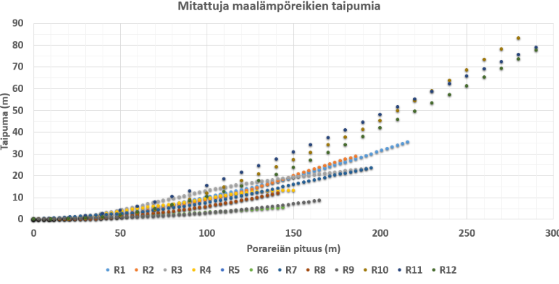

Tosiaan näyttää menevän minne sattuu. Tässä on jotain mittauksia (kuva 8. taipumia)
Siis 200 m syvä kaivo on helposti 30-50 m sivussa ja 300 m jo 100 m, vaikka "suoraan" on porattu. Eihän nuo siis alkuunkaan tontilla pysy, kun syvyyttä on yli 100 m.
Tuon mukaan "Usein kuitenkin lähek-käin poratut reiät taipuvat samaan suuntaan". Mikähän on todennäköisyys, että hakeutuvat samaan "kuoppaan" kalliossa?
Ei niin. Ne reiät on kuin myyrän koloja. Sitä olen miettinyt että onko tämä osaamattomuutta vai piittaamattomuutta vai eikö käytetyllä kalustolla muka parempaan pystytä.
Luulisi että samaan hintaan sen voisi pystyynkin porata. Taitaa olla turha toivo. Jotkut vetävät putkiakin vinoon niin että ne kulkevat vinossa kaikkien 3 akselin suhteen. Vieläkun otetaan korjaukset mukaan niin saadaan ajallistakin ulottuvuutta.
Nämä kun ei näy ja on vaikeita mitata jäävät niin kuin ne sattuvat tulemaa.
