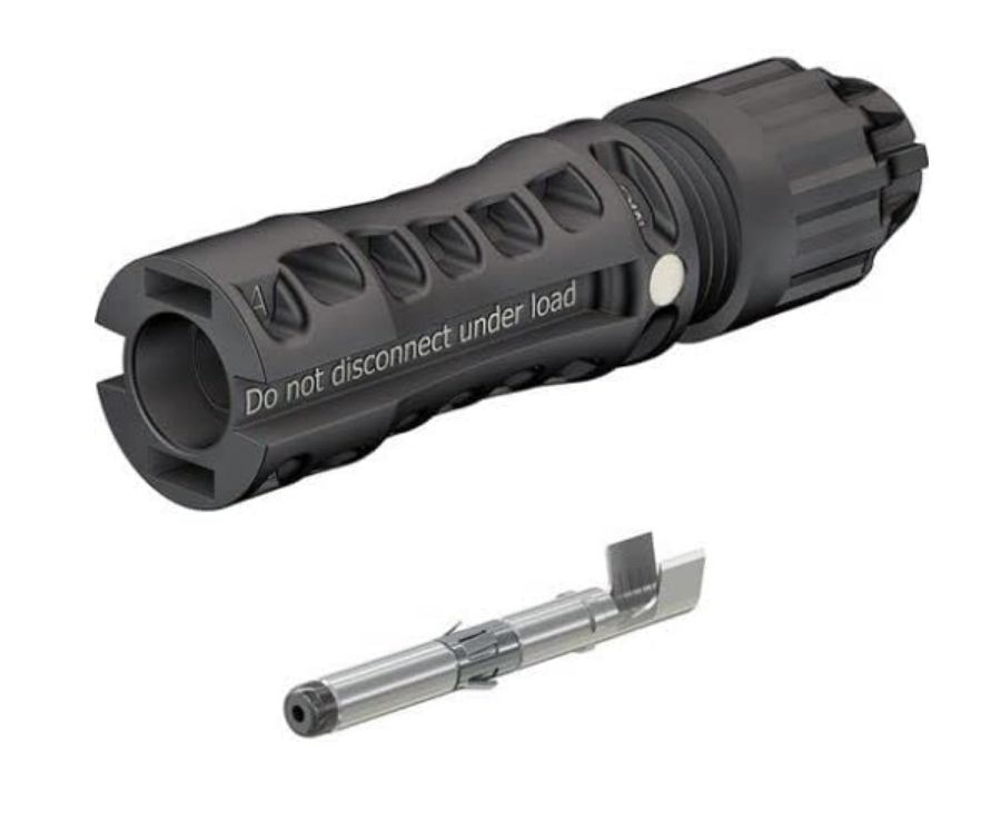

Vertailin nyt Betteri BC03A ja EVO2 liittimiä.
Yksi, EVO2:ssa ei ole mallimerkitää joten mistä sen tunnistaa (kuva).
Kaksi, ohjeet... kuinka pitkältä matkalta johto täytyy kuoria. Olen nyt törmännyt tiettyyn ristiriitaisuuteen.
Stäubli EVO2 asennusohjeessa paljaan johdon pituus on 6-7mm ja kaapelin eriste ei mene holkin sisään.
Sitten puristuspihtien mukana tuli asennusohje joka ilmiselvästi ei ole oikeaoppinen, siinä paljaan johdon osuus 10-20mm..,.
Eli onko MC4 liittimiin mitään "virallista" puristusohjetta?

Ihmettelin hiukan mainintaa, että Stäublin liittimessä ei ole mitään merkintöjä?
Joo, epätarkasti sanottu... ei ole merkintöjä mitkä tunnistaisin selkeästi mallimerkinöiksi, esim tekstiä EVO2. Suurennuslasilla löysin merkinnän stansatun plussan yläpuolelta EMI22 NJBB ja miinuksen yläpuolelta EMI13 NAAG... varsikin pluss-liitimen merkintää oli vaikea löytää edes suurennuslasilla. Sitten miinusliitimestä löyttyy stansattu B ja 09. Plusliittimestä 1, 5 ja G. Sitten löytyy asennusohje/varoitus ja logo. Selkeäämallimerkintää ei löydy. Betterin liitin on ymmärettävämmin dokumentoitu.

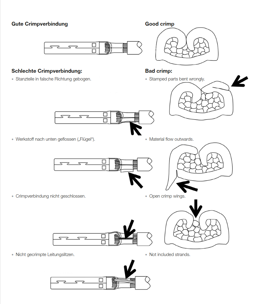

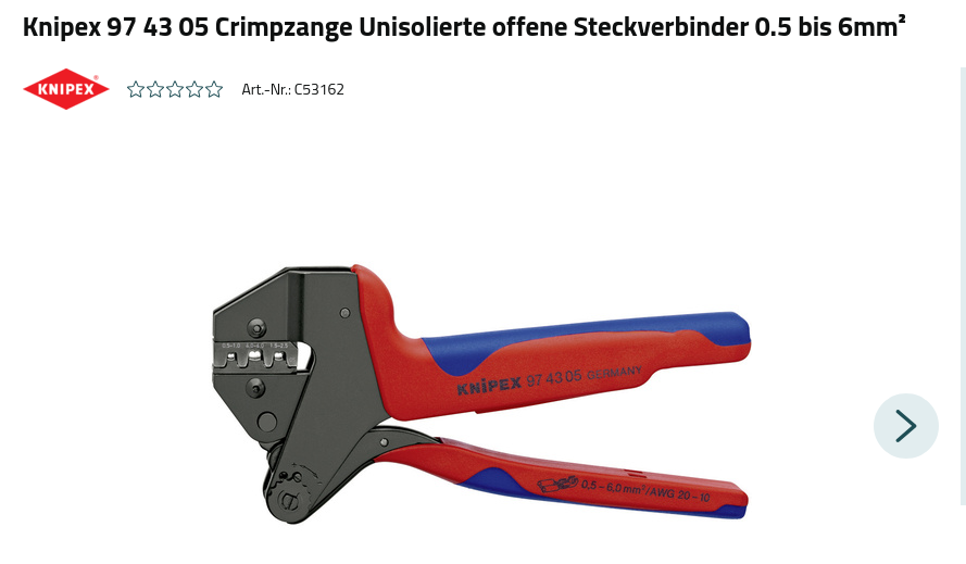

Stäubliniltä löytytikin visuaalisen tarkistuksen ohjeet... hyvä dokumentaatio on laadukkaan tuotteen tunnusmerkki. Laadukkaat puristupihdi maksaa aika paljon, puhutaan helposti yli satasista, joka kakkosella alkavasta luvuista.
    172,5 KB · Lukukerrat: 86
