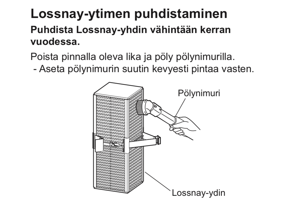

Kesällä ajattelin imuroida lämmönvaihtimen ja ottaa samalla mitat, joiden perusteella voisi piirtää tulostettavan kehikon, jonka voisi sitten täyttää ristiinaseteltavilla aaltopahviläpysköillä. Tuskin nyt ainakaan parempi hyötysuhde kuin tuolla alkuperäisellä, mutta ihan mielenkiintoista kokeilla ja varmasti kesäaikaan ihan soppeli ja pidentäisi alkuperäisen käyttöikää kun se keräisi töhnää vain n. puolet vuodesta. Tuloilmansuodattimen leikkasin G4 metritavarasta, mukavasti menee siihen alkuperäiseen koteloon. Ei tuohon aivan mahdottomasti näytä tavaraa näin talvella ainakaan kertyvän ja nuita on halpa ja helppo vaihdella ja/tai pestä.
