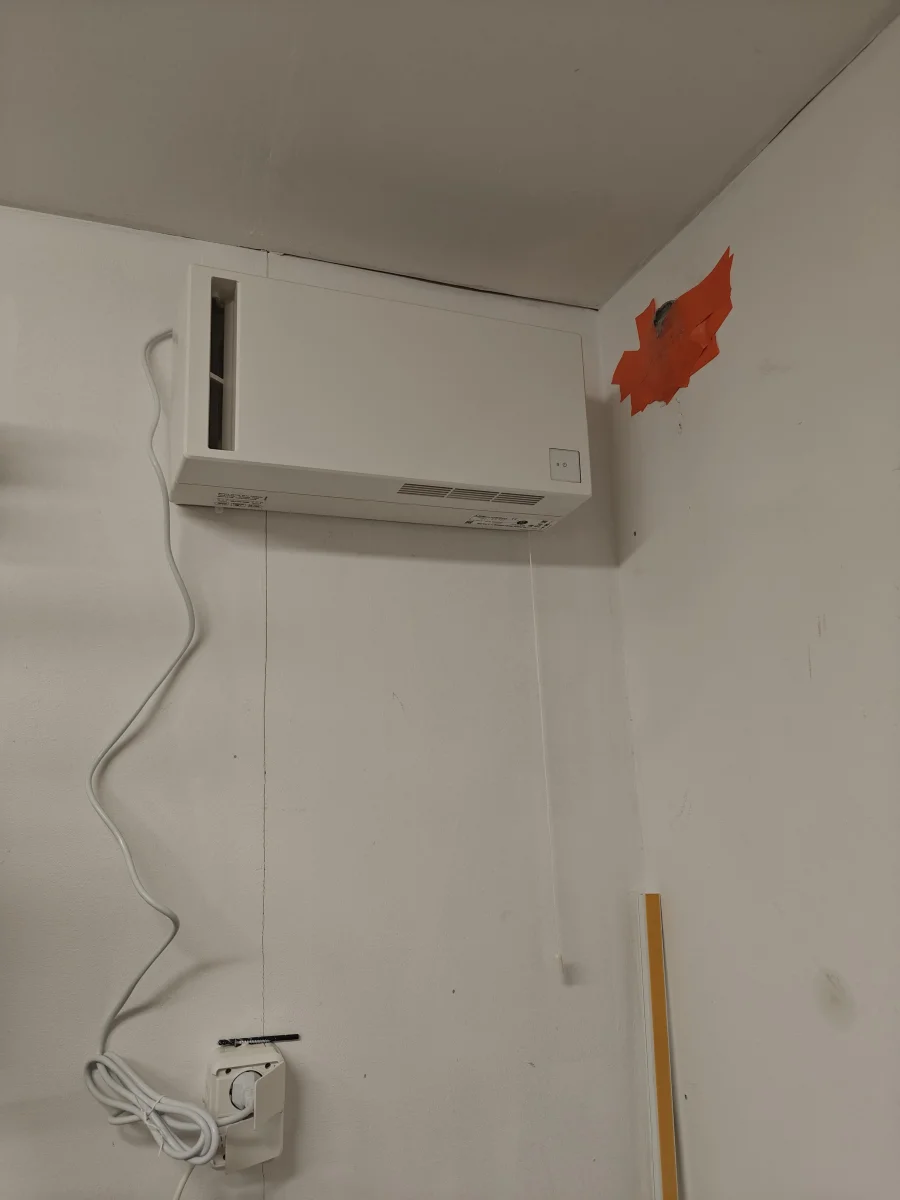

Semmoisella vajaa +18...19 sisäilmalla tuloilma pysyy plussan puolella noin -20 pakkasille asti. Laitoin ohjattavan pistokkeen taakse, joka sammuttaa virrat kun ulkona on ollut -20:ä kylmempää yli tunnin ja laittaa takaisin päälle kun on ollut -20:ä lämpimämpää yli tunnin. Muutoin ruksuttaa pienemmällä nopeudella enkä ole havainnut jäätä. Voishan tuohon kikkailla jotain hienompaakin ohjausta ottamalla ilmankosteuden mukaan, mutta tämä on tarpeeksi simppeli ja ilman vaihtuu tuolla kelillä tosiaan ihan painovoimasesti vähän liiankin hyvin.

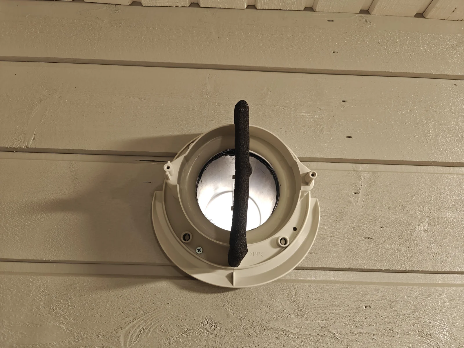

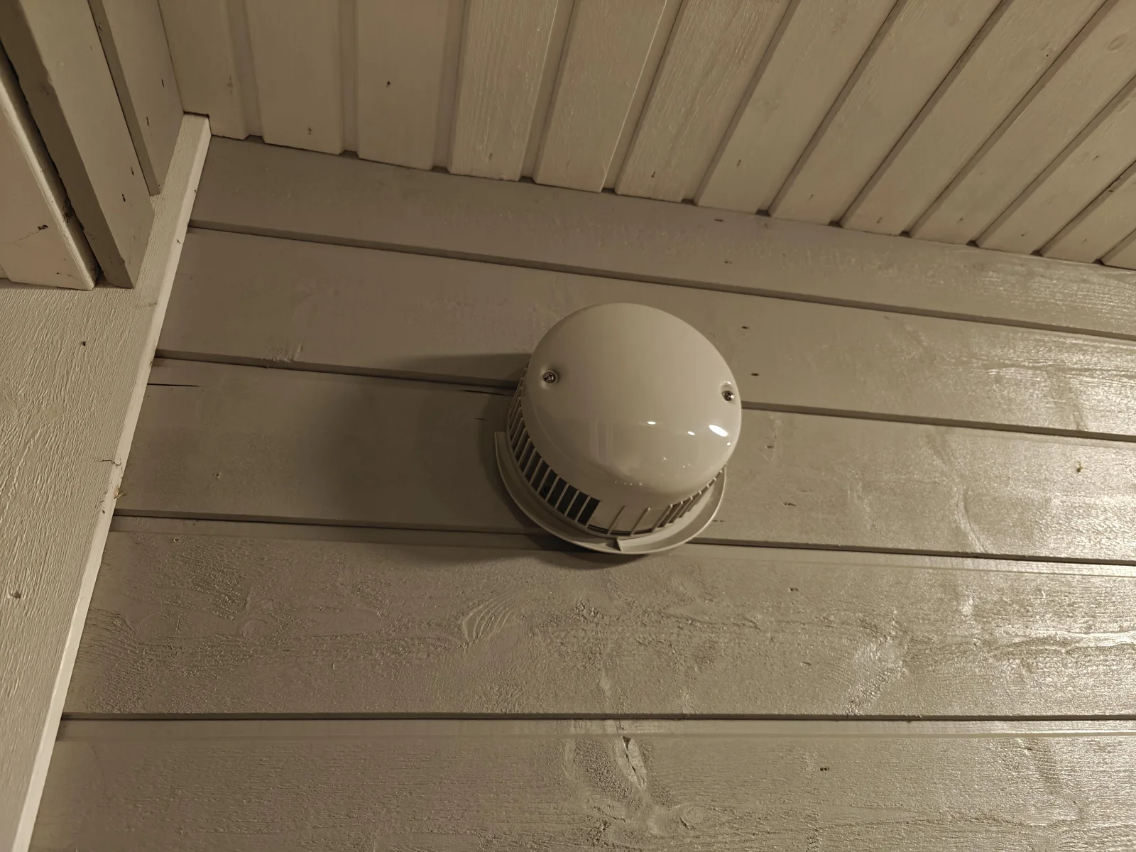

Laitan kiinni jos muistan tai jos pakkasjakso on selkeästi pitempi. Nyt kun oli pari viikkoa sellaiset off-kelit, niin laitoin venttiilin kiinni ja kun säätiedote näytti siltä että huomenna voisi taas käynnistyä niin aukaisin, koska en varmasti muista (tai halua muistaa) tai ole paikalla sitten kun se tapahtuu. Normaalisti annan olla auki ja toimii tosiaan silloin passiivisena ja vähän sokkeloisena reikänä seinässä. Tämä on rintamamiestalon yläkerrassa, joten suunta on todennäköisesti kartanolle päin. Kovin vihaista vinkkaa tuosta ei ole kyllä käynyt, enkä ole kokenut minkäänlaista vedontunnetta.Et ilmeisesti laittele venttiiliä kiinni kun puhallus poissa? Tuosta varmaan sitten ilma liikkuu sen mukaan onko sisällä yli- vai alipaine? Eli saattaa toimia passiivisena tulo- tahi poistoventtiilinä.

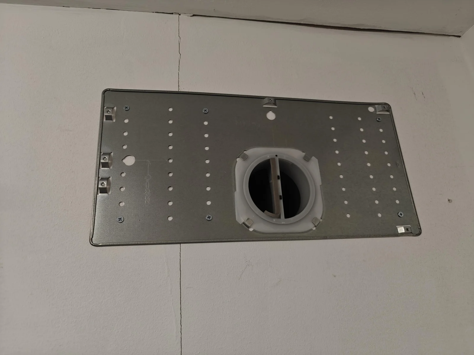

Reikäporalla varmaan helpompi tehdä uusi kun yrittää vanhaa isommaksi jollain muulla tavalla. Reikäpora kun tarvii sen poranterän siihen keskelle, ainakin alussa.Lossnayta harkinnut yläkerran makkariin kun talo tiivistyi remontin myötä. Hieman ristiriitaista infoa löysin kun jossain mainitaan putken läpivienniksi 120mm ja K-Raudassa luki laitteen hyllyssä 98mm. Toki pakkauksesta putki ja sen halkaisija paljastuisi.
Meinasin ostaa eräästä asennusfirmasta, mutta he eivät halua olemassa olevaan reikään, jota pitäisi suurentaa, laittaa sitä, vaan haluaisivat tehdä uuden reiän. Itse en ihan tällaisena poropeukalona ymmärrä miksi, joten yritän saada jonkun tutun remppahemmon jeesaamaan.
Riippuen olemassa olevan reiän koosta, voi alkuperäisen kokoisen reikäsahan laittaa isomman kanssa sisäkkäin, jolloin se hoitaa keskityksen.
VL50:ssä 120mm (1kpl) ja VL80/100:ssa 90mm (2kpl)Lossnayta harkinnut yläkerran makkariin kun talo tiivistyi remontin myötä. Hieman ristiriitaista infoa löysin kun jossain mainitaan putken läpivienniksi 120mm ja K-Raudassa luki laitteen hyllyssä 98mm. Toki pakkauksesta putki ja sen halkaisija paljastuisi.
Tuo 98mm on lähempänä VL-50 putken halkaisijaa kuin 120mm. En ymmärrä miksi ohjeissa neuvotaan poraamaan 120mm reikä kun se on ihan liian iso.Lossnayta harkinnut yläkerran makkariin kun talo tiivistyi remontin myötä. Hieman ristiriitaista infoa löysin kun jossain mainitaan putken läpivienniksi 120mm ja K-Raudassa luki laitteen hyllyssä 98mm. Toki pakkauksesta putki ja sen halkaisija paljastuisi.
