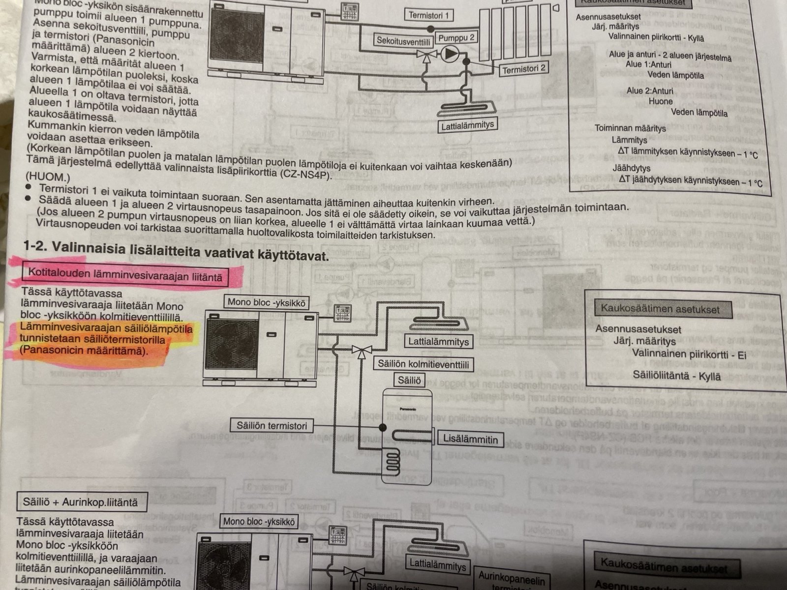

Moi, kiitos vastauksesta. Olen toiminut oheisten ohjeiden mukaan. Siis käsitykseni mukaan niin kuin pitää? Ohjeen mukaan erillistä piirikorttia ei tarvita. Voi tietenkin olla, että ohjeen käännöksessä on virhe?! Anturin kohdalla mainitaan Työsäiliön anturi kun taas käyttötavat kohdassa mainitaan säiliötermistori. Ohessa on myös kuva, jossa on mainittu kaikki ohjeen kaikki ulkoisen laitteen määritykset. Mitä muuten tarkoittaa DHW?

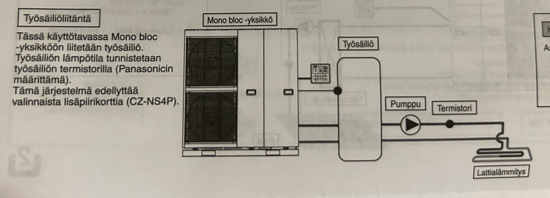

Samalla sivulla kuin LP 1.jpeg kuva, on se oikea missä lukee "Työsäiliöliitäntä" (löytyy "säiliö + aurinkop.liitäntä" tavan alapuolelta).
Huomattavaa on että virallisesti tarvitsee kaksi tuollaista anturia, toinen tulee siihen työsäiliöön ja toinen sinne putkeen pumpun jälkeen, kuvassa lukee termistori. Kuvassa ei jostain syystä lue työsäiliön kohdalla sitä Termistoria, vaikka oletettavasti tuo viiva + pallukka sitä tarkoittaakin. Ja tosiaan tuo kytkentä vaatii sen lisäpiirikortin, niin kuin tuossa kuvassa mainitaan.
Tuo putkeen tuleva anturi, ei ole ihan pakollinen. Mutta jos sitä ei ole niin saattaa antaa jonkin herjan siitä, mutta toimii siitä huolimatta.
Jotkut käyttänyt sitä ilman tuota anturia kun ohjaus heillä tapahtunut oumanilla tms. itsellä pana ohjaa myös sitä, joten minulla se on pakollinen.
Tuossa kuvassa oleva Termistori löytyy sitten nimellä Alue + anturi tms. mutta se tulee näkyviin vasta kuin lisäkortti on asennettu ja otettu käyttöön.
Teoriassa tuo työsäiliön anturikaan ei ole pakollinen, mutta se onkin sitten sitten eri stoori se.

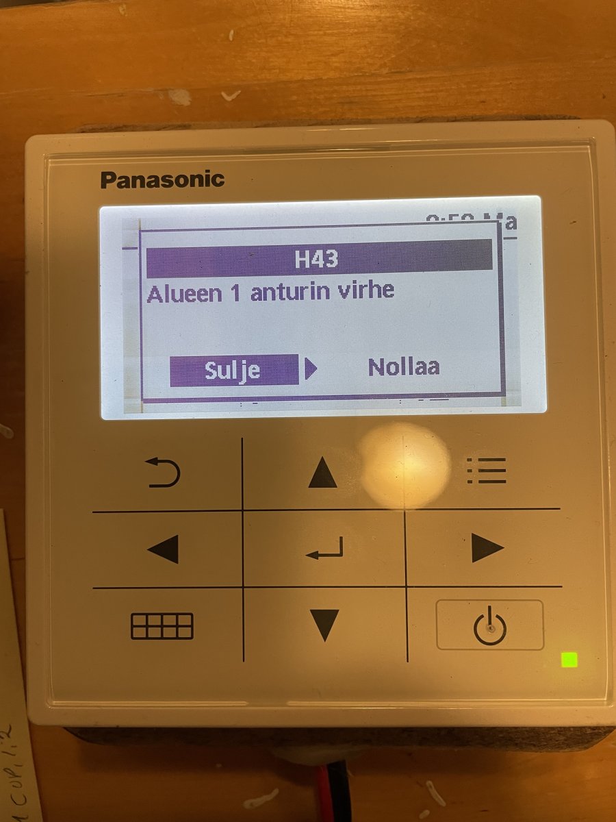

Yksi ongelma, kuva alla. Ilmoittaa virheen H43 alue1 anturivirhe (Vippe mainitsi). Saan sen pois näytöstä painamalla sulje mutta se tulee aina uudestaan. Saako sen jotenkin kokonaan pois? Mitä tapahtuu jos painan nollaa?
Nollaa luultavasti poistaa kyseisen virheen listalta, mutta uutta tulee kyllä koska anturia ei ole.
Koska itsellä on ollut aina tuo anturi niin tarkempia tietoja ei ole kuinka usein tulee tuo herja ei ole.
Eipä tuota herjaa voi estää muuta kuin hommaamalla se anturi, mutta eipä sen puute itse pumpun toimintaa haittaa (käyttöä vähän jos pitää kuitata pois).
Aika moni on tainnut tuon anturin jälkeenpäin asentaa kun herja on alkanut kyllästyttää. Sen anturin lämpötila taitaa näkyä paneelin näytössä (ja etähallinta ohjelmassa), eli sen voi laittaa paikkaan minkä lämpötilasta on kiinnostunut.

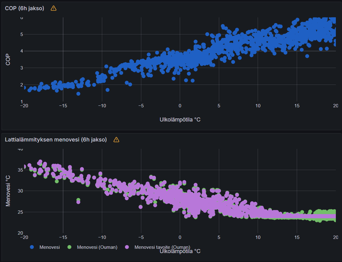

COP 1.5 ??? Tää on 9 kW H-sarjalainen lattialämmitystalossa. Koitan ajaa sitä mahdollisimman pienellä teholla ja mahdollisimman vähänsillä katkoilla.

Mutta joo, kyllähän noi COPit kuulostaa siltä, että jotain on järjestelmässä optimoimatta tms.
Noissa +8 keleissä pitäis COP olla jossain 3-4 välissä ja plussakeleissä ei koneella pitäisi edes olla "käynnistysongelmia".

Ainoa jäljelle oleva ongelma on: Aikaisemmin (ennen vastuskokeilua) tuli virheilmoitus H43 alueen 1 auturivika mutta nyt tulee H67 ulkoisen termistorin virhe, mikähän tämä on? Asentaja kirjoitti hystereesi, mitähän se tarkoittaa?

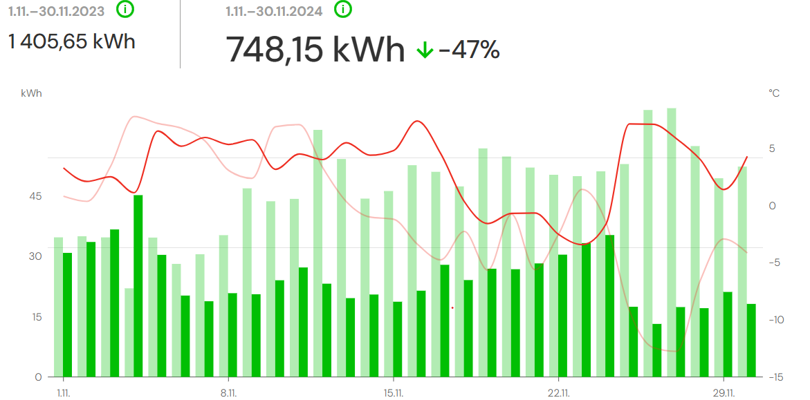

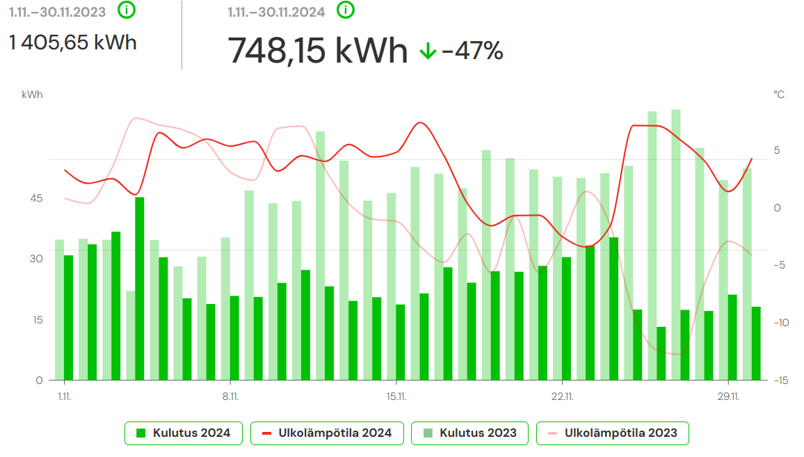

ps: Alla on kuva sähkönkulutuksen laskusta marraskuussa. (talo noin 185 m2) Sain pumpun toimimaan suht oikein 6.11. Tosin noin samaan aikaan asensin LTO (vastavirtaLTO varaosana)! Ilmanvaihtoa olen pienentänyt talviaikaan joka vuosi. Saapi nähdä kuinka käy kun tulee kovat pakkaset, mielenkiinnolla odotan.

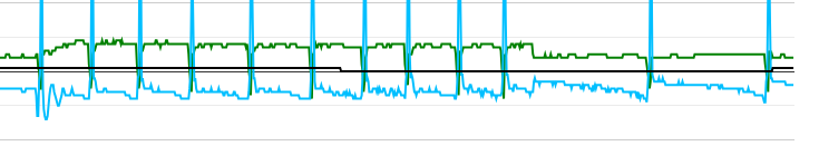

Itse olen säätänyt sulatusasetuksia tuon käyrän perusteella. Nyt kun siirryin vakiolämpömoodista vakiokierroksiin niin sulatus muuttui huomatavasti stabiilimmaksi. Sillä oli taipumus sulattaa aina kun kierrokset alkoi nousta vakiolämpömoodissa niin asettelukin oli hankalaa. Tällä hetkellä sulatus käynnistyy kun kenno on 8 astetta kylmempi kuin ulkoilma ja vähintään alle -7 astetta. Tuntuu toimivan samalla logiikalla ihan kierrosalueesta riippumatta kunhan ne kierrokset pysyvät tasaisena.
Tuossa lämmön tuotto ja kennon lämpö viime yötä asti..
Yöllä 90 Hz kuluttaa 2.0 kW ja lämmittää 7 astetta, aamupäivän 45 Hz kuluttaa 1.0 kW ja lämmittää 3,5 astetta.
COP siis pysyy samana yllättäen mutta jälkimmäinen sulattelee paljon harvemmin, kuten kuvasta heti näkee.
Toimiikohan tää vakiokierrosmoodi työsäiliökytkennällä? Jos siis kyse siitä mystisestä hex-arvosta. Noita sulatuksen lämpötiloja ei kai mistään voi säätää?

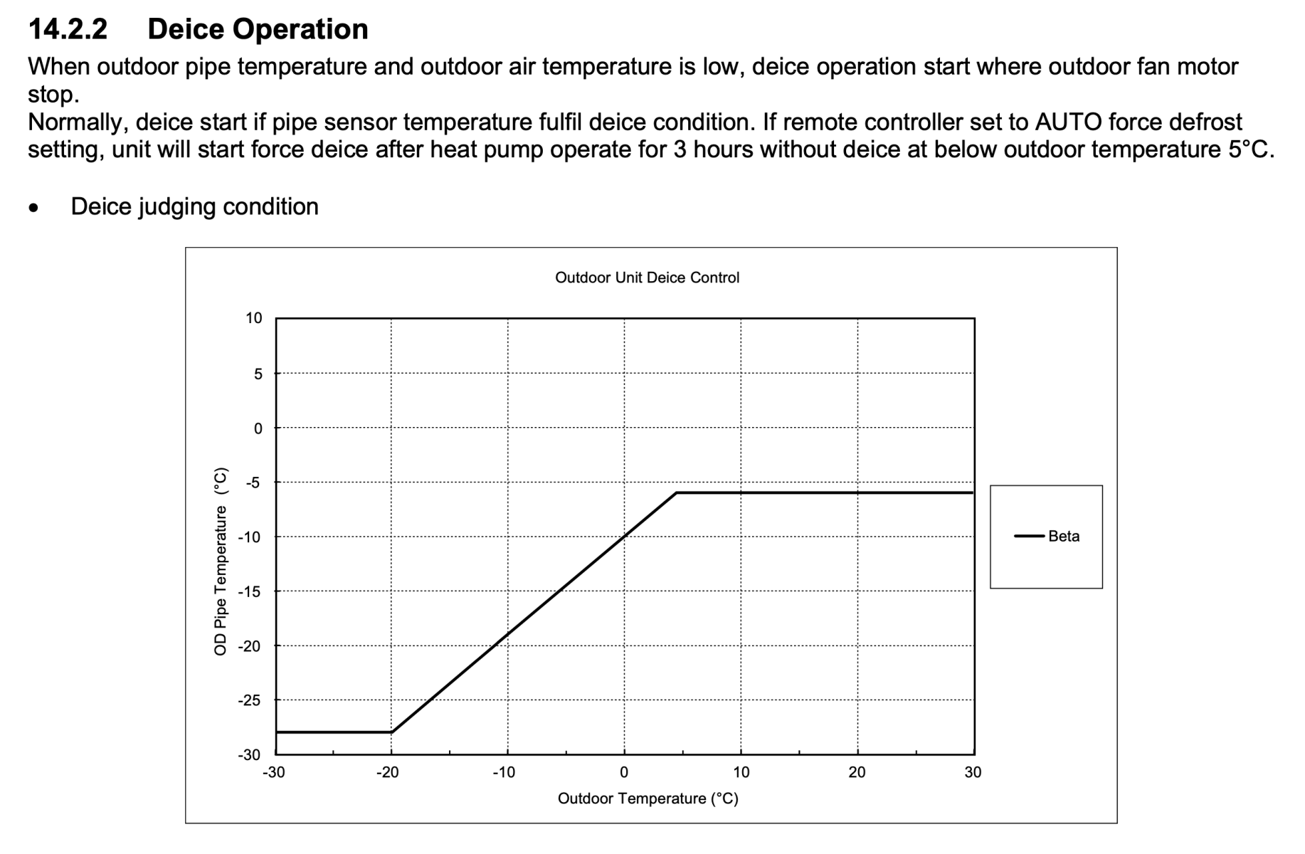

Sulatus on riippuvainen suoraan Outdoor pipetempistä ja ulkolämpötilasta, ohessa käppyrä service manuaalista.
Jos ajetaan puolella teholla kuten Arisoftin esimerkissä niin pipetemp varmasti putoaa hitaammin, mutta mikä silloin on hyöty harvemmasta sulatusvälistä. Sulatusten määrä suhteessa tuotettuun energiaan pysyy kuitenkin samana?
Minusta näytti siltä että kun teho putosi puoleen niin sulatusväli muuttui vähintään kolminkertaiseksi. Suorituskykylaskussa en sulatusta ottanut edes mukaan, joten tuo kyllä vaikuttaa kokonaisuuteen positiivisesti.

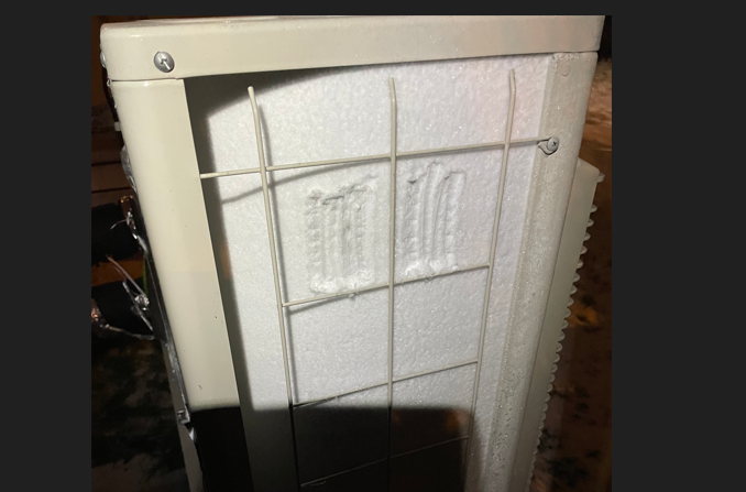

Noin tukkoon ei Setä koskaan ehdi vetää. Oletan tuon jo haittaavan ilman virtausta. Vaikutelma, että todella tasaisesti on huurtunut ja se on ainakin terve piirre. Panassa nyt ainakin tuo sulatus perustuu johonkin tarpeeseen ja tarveharkinnan kulmakivenä ulkolämpötilan ja höyrystimen lämpötilaero.
Ohessa on kuva LP:stä ennen kuin alkaa sulattaa eli oman havaintoni mukaan aivan tukossa (ulkoLT ~+1 C ja sumua). Huurteen paksuun noin 5-8 mm. Onkohan normaalia?
Kuvasta ei pysty sanomaan muuta kuin että selvästi on tarve sulatukseen. Sulatustarvetta voi tarkkailla höyrystimen lämpötilamittarista. Sitä verrataan ulkoilman lämpötilaan. (Siihen joka on talo seinällä kaukana pumpusta) Omassa laitteessa olen havinnut hyväksi että 8 astetta alempi lämpötila höyrystimessa sulattelee ajoissa, ennen kuin pumpun suorituskyky heikkenee. Tästä heikkenemisestä on lisähaittana se että sulatuksen jälkeen pumppu ei heti hoksaa heti alkaa tuottaa lämpöä tehokkaasti vaan se luulee olevansa yhtä tukossa. (Voi olla mallikohtaista)
