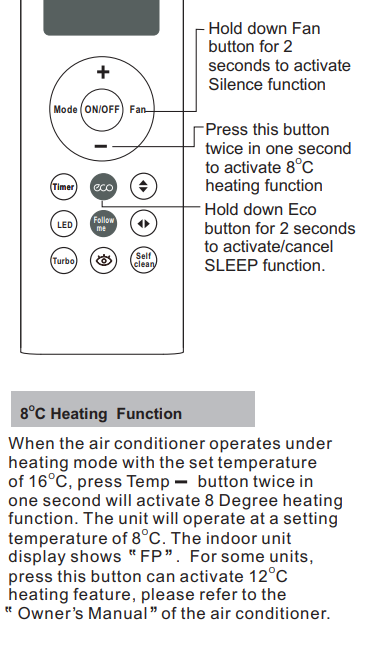

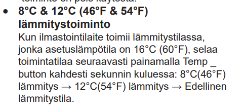

Onko tietoa miten kyseisestä laitteesta saa +12*c ylläpitolämmityksen päälle?
Esitteessä maininta 8 ja 12 astetta, mutta manuaalissa vain 8 asteen vaihtoehto.
Itsellä 9 sarjan kone.
12C asettelusta ei löytynyt ohjetta. Pitäisikö olla pyyntinä 20C ja sitten sama tupla klikkaus? :hmm:
Jaska996
Täytyypä kokeilla.
Alla leike erään myyjän esitteestä jossa maininta 12.
Midea Oasis Plus R32​
Midean uusi Oasis Plus on nykyaikainen ja tyylikäs ilmalämpöpumppu. Ilmalämpöpumppu käyttää energiaystävällistä R32 kylmäainetta, joka mahdollistaa myös erittäin hyvän lämmöntuoton kylmemmilläkin keleillä sekä tehokkaan viilennyksen kuumilla ilmoilla. Midea Oasiksessa on WiFi -ohjain, joten ilmalämpöpumpun hallinnointi on helppoa paikasta riippumatta. Oasis Plus ilmalämpöpumpussa on +8 sekä + 12 asteen ylläpito-ominaisuudet, joten esim. kesämökkikäytössä se säästää energiaa huomattavasti
coldhawk

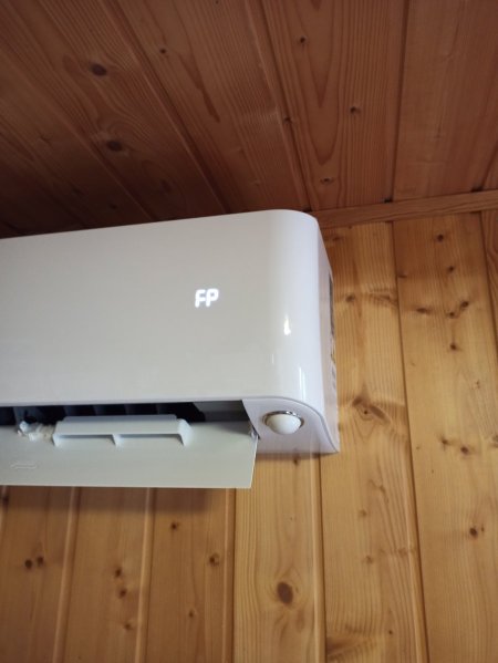

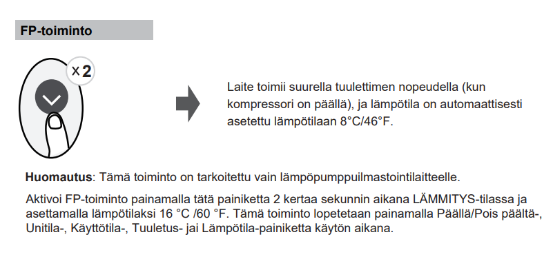

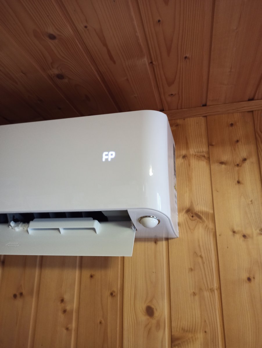

Tänä vuonna ostettu Oasis Plus 9 malli ja Onniselta sain lisätietoa tästä ylläpitotoiminnosta sekä esitteen joissa kerrotaan että laitteessa on ainoastaan 8-asteen ylläpitotoiminto? Käyttöohjeessa ei myöskään ole mitään mainintaa tuosta 12-asteen asettamisesta. Olisiko ominaisuus poistettu näistä loppupään tuotantoeristä??Ovatko jotkut tosiaan saaneet kaukosäätimen kautta tuon 12-asteen ylläpitolämpötilan asennettua Oasis malleihin päälle?
coldhawk
Kyllä se 12-asteen ylläpito lämpötila löytyi sieltä näytölle! Joutuu useampaan kertaan naputtelemaan alempaa nuolinäppäintä kaukosäätimeltä. Sitä en tiedä toimiiko tuo 12-asteen toiminto tässä mallissa, sen näkee sitten kun pakkasilla tuota toimintoa kokeilee?
    107 KB · Katsottu: 191
    98,8 KB · Katsottu: 196

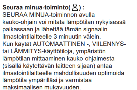

Tietääkö kukaan mittaako tuo OP sisälämpötilaa kaukosäätimellä vai jostain siitä sisäyksikön kyljestä? Mahtaakohan @janti tietää?
Tämä on valittavissa itse. Jos valitsee tuon "seuraa minua" toiminnon niin mittaus on kauko-ohjaimessa. Kauko-ohjain pitää olla näkö-/"piippaus"-etäisyydellä.
ILPS
katso liitettä 101923
Ok, luulin että se "seuraa minua" -toiminto muuttaa vain puhallussuuntaa pois päin ihmisestä. Vähän epäselvää miten tässä uudemmassa SKUssa tästä OP12:sta tuo seuraustoiminto on toteutettu kun uudessa sisäyksikössä ei ole enää sitä pallukkaa sisäyksikön oikealla puolen alapinnassa. Luulin sen sensorin olevan vanhassa mallissa sen pallukan sisällä. Tarkoitan siis tuota pallukkaa, joka näkyy mm. ketjun aiemmassa postauksessa Coldhawkin valokuvassa.

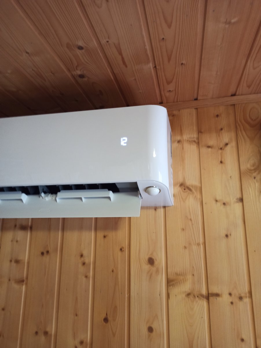

Sisäyksikönnäytön toiminnoista kyselisin. Sisäyksikönnäytössä on valoisuusanturi joka valoisuuden vähentyessä sammuttaa tämän näytön. Kun painan kaukosäätimen Led-nappia jotta saisin näytön uudelleen päälle, niin näyttö sammuu n. 10s kuluttua uudelleen. Toimiiko tämä näyttö oikein juuri tällä tavalla, vai saako näytön myös jatkuvaan päälläoloon hämärässä tai pimeässä?

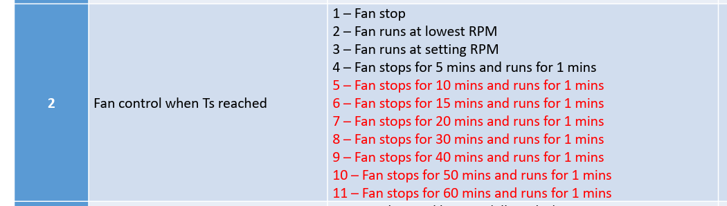

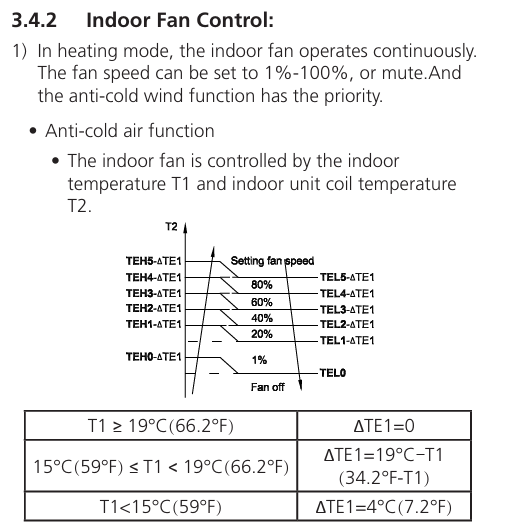

Miten tuo OP+ eroaa muista Mideoista? Onko totta, että puhaltimen nopeus vaihtelee koko ajan, vaikka käyttäjä asettaa puhaltimen määrätylle tasolle? Jos näin on, voiko sen puukottaa toimimaan sillä nopeudella kuin käyttäjä on asettanut toimimaan?
coldhawk
Tein tuon 2-kanavan kakkos-ohjelman vaihdon kolmos-ohjelmaan muutoksen useampaan kertaan ohjeen mukaan. Jäi epäselväksi menikö tuo puhaltimensäädön ohjelmanmuutos perille laitteeseen? Ohjeessa sanotaan jotenkin näin, kun ollaan vihdoin päästy 2-kanavan ohjelmanvaihtoon saakka " lähetä kaukosäätimellä näkyvä haluttu muutosohjelma painamalla OK-nappia, eli 3 ohjelma on kakessa näkyvissä, tämän jälkeen 3 näkyy sisäyksikön näytöllä, ja tämän jälkeen sisäyksiköllä vilahtaa luku 88 merkiksi siitä että uusi ohjelma on mennyt laitteen muistiin. Muuten meni hienosti mutta aina lopuksi tuon 3 näkymisen jälkeen sisäyksikön näytöllä vilahti lukema 28!! En siis saanut kertaakaan tätä 88 lukua sisäyksikölle näkyviin?? Voisiko joku kokeilla näiden arvojen muuttamista, niin tietäisi onnistuuko se loppuun ja 88 saakka?
Muutoksen jälkeen asetin puhalluksen manuaalisesti 60%:iin ja sisäyksikkö toimii sulatuksen jälkeen näin: ensin puhaltelee läppä 40%:sesti auki tuolla 60% teholla, ja jonkin ajan kuluttua avaa läpän 100%:sti auki ja puhallus pomppaa samalla 100% teholle. Jonkin aikaa puhaltaa niin että tukka hulmuaa, kunnes alkaa sulkea läppää takaisin tuonne 40%:iin auki ja samalla kierrokset laskevat luultavasti tuonne aseteltuun 60%:iin. Tässä moodissa hissutellaan siihen saakka kunnes sisälämpötila on saavutettu, ja lopuksi sisäpuhallin pysähtyy ja läppä jää 40%:sti auki. Ajatuksena oli että pystyisi leivinuunin lämpöjä kierrättämään, mutta laitteen puhaltimen kokonaan pysähtyessä tämäkään ei näköjään onnistu. Ulkona +4c, mittaus kaukosäätimeltä, pyynti 22c, puhallin 60%, sisällä 21c, Heat-asetus. Pätkäähän nämä käy pluskeleillä.
