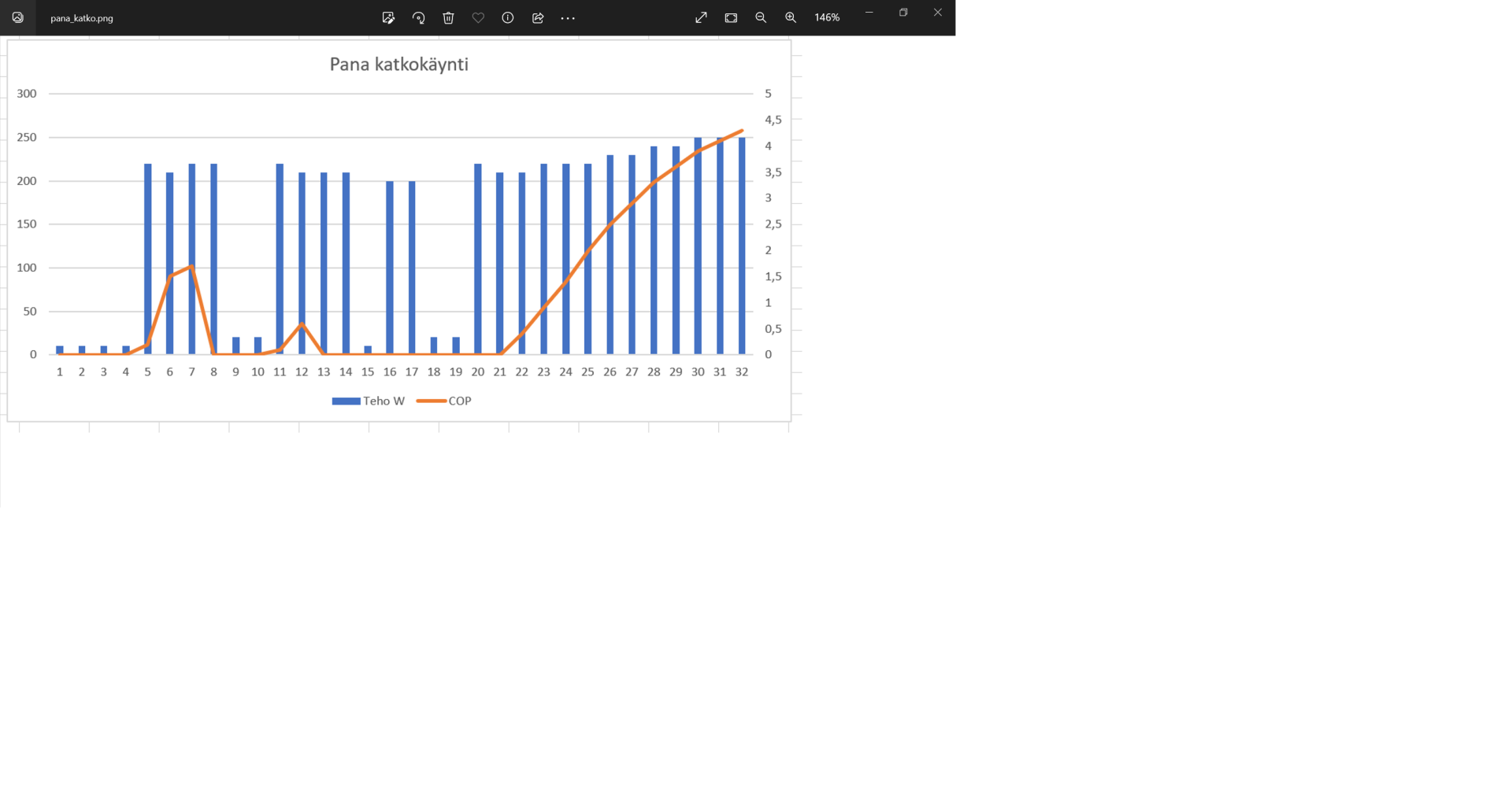

Tuossa puhutaan VILP:stä, mutta Panan ILP:n Quiet-moodin päälläpito tuli eilen mieleen. Juurikin, että lisäisikö se käyntiaikaa.Ajatuksena on että tuo hiljainen moodi kasvattaisi käyntiaikaa eli vähentäisi katkoja. Ja kokemuksen mukaan se kyllä tekeekin näin.
Mittauksistani päätellen katkokäynti pienentää coppia siten että katkossa paineet ja lämpötilat putoavat ja menee käynnistyksessä useita minuutteja ennenkuin tuotto on sama kuin ennen katkoa. Sähköä menee kuitenkin alussa ilman tuottoa.
Täytyypä seurata puhalluslämpötilaa, kun palaa katkolta lämmitykselle. Sanoisin, että ei tuolla mene kuin 2min ellei jopa vain 1min kun on lämpö noussut ylös (eli johonkin 38-42 lukemaan 5cm päässä siivekkeestä, mitä tuossa on paljolti näkynyt kun on Fan on ollut 1-3/6), mutta tuo on mutua tuo aika.

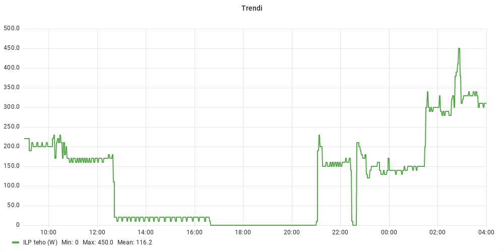

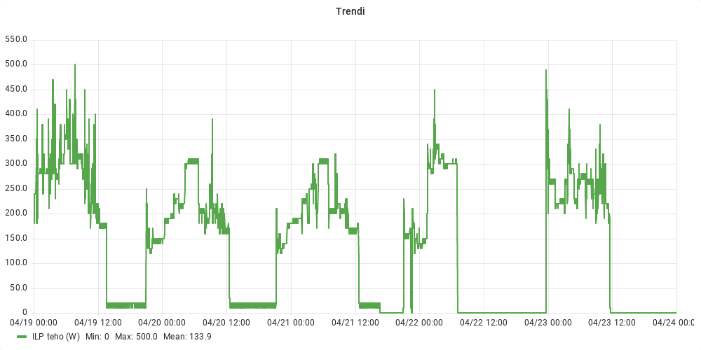

Tämä on totta: "sähköä menee alussa ilman tuottoa", mutta aiheeseen liittyen olisi hyvä tietää paljonko sähköä menee, kun laite on katkolla seisomassa tai pakotettuna offille.
Pana NZ25YKE:n ohjeissa ei pohjakaapelin lämmityksen ohjauksesta kerrota, mistä jää reasonable doubt, vaikka HZ:n ja Panan VILP:n ohjeissa tuo sanotaan. No uskon kyllä, että eiköhän se ole yhtä järkevä kuin HZ:ssa.
Mutta oma lukunsa on sitten, jos vaikka kompressorilla on oma lämmityksensä ja mitä se vie (tästä onkin toisessa ketjussa kysely, jos joku olisi sattunut mittaamaan katkollaolokulutuksia). Panan sovellus tosiaan näytti eilen off-tilassa jatkuvaa 50W mikä voisi oikeasti tarkoittaa 100W kulutusta. Tuo voi olla kuitenkin jopa 15% lämmöntuoton kulutuksesta.
Jos vaikka tässä kysäisisi, että mikähän olisi oletuskulutus off-tilassa tuolle? Jos oletetaan, että pohjakaapeli on pois päältä automatic, eli kyseessä mahdollinen kompressorin lämmitys ja muu mikä lie.

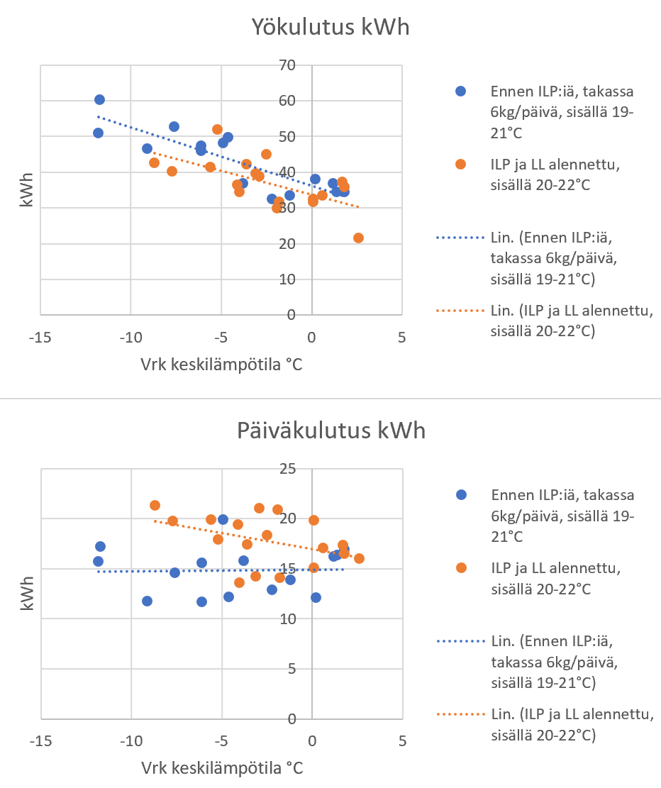

Eli itseä nämä asiat kiinnostavat, kunnes asia on selvinnyt, että missä mennään. Torpassa on lattialämmityksen alasajo aloitettu, mutta vielä ei kWh-säästöä näy, mikä meidän tapauksessa vielä on eri asia kuin euro-säästö. Lattia/ILP balanssin säätö on vielä erittäin pahasti kesken, eli peli ei vielä missään nimessä ole pelattu ja oletan vahvasti, että hyvä tästä vielä tulee
