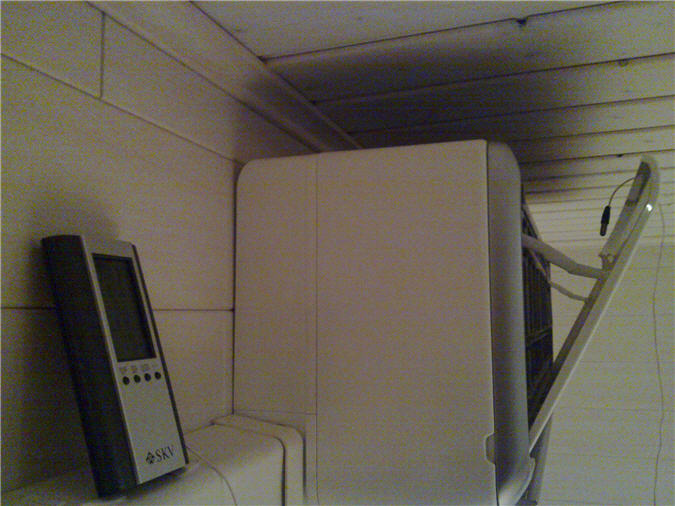

Hitachi ketjuun antamani imuilman lampotila on mitattu kuvan mittarin sisalla olevalla "sisalampotila"-anturilla tilanteessa, jossa itse mittari (nayttolaite) oli siina missa se on liitteen kuvassakin. Ulospuhallusilman lampotila on mitattu saman mittarin "ulkolampotila"-anturilla. (Liitteen kuva ei luonnollisestikkaan ole tuosta tilanteesta.)
Kokeen vuoksi laitoin kyseisen mittarin "ulkolampotila" mittausanturin "imuilma kannen" paalle roikkumaan kuvan mukaisesti.
Tasaannuttuaan, ei nayttamissa ole eroa kymmenysta enempaa. (Liitteen kuva on tasta tilanteesta)
Parhaamme mukaan varmasti kukin pyrkii mittaamaan oikeita asioita, mutta kaikkea ei voi osata ensimmaisissa mittauksissa ottaa huomioon.
Näin se varmasti on. Itsellä näyttää olevan sama mittari. Ulko ja sisäanturin lämpötilalla on eroa n. 0,6C sisäilmaanturi näyttää korkeampaa arvoa, minkä vaikutus on COP:iin n. kymmenys.
Sisa-anturinayttaa aika ajoin hiukan korkeampia lukemia, mutta ero ulkoanturiin on pahimmillaan vain pari kymmenysta. Tapauksessani, ei tama ero vaikuta laskettuun koti COP:iin muuten kuin pienentaen sita marginaalisesti.
