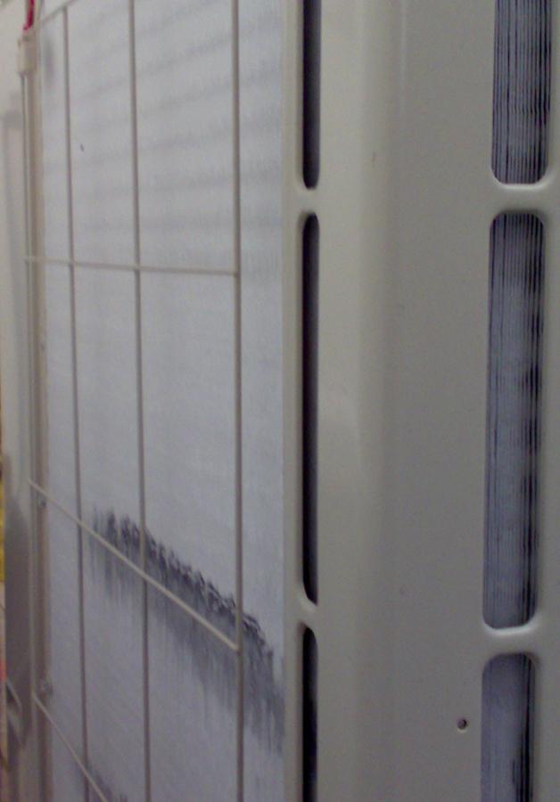

Vs: Mitsu kokemuksia?
sulatteleeko ollenkaan? En ole huomannut itse. Toisaalta se sulatus on niin nopea.
itse olen myös yrittäny sulatteleeko se, mutta en ole kyllä nähnyt enkä kuullut. Eikä pumpun alla olevassa kaukalossa ole vesi lisääntynyt.
on vilpissä ja vilpissä eroa, mun kiinan invertteri-ihmeestä(KS-70DC) piti tulla 9kw tehoa, mutta tehoa on max. 4kw ja kysessä ei ole invertteri, muuten meni ok. Vaikea uskoa ettei näillä keleillä tarvi sulatella...
En ole huomannut että sulattelis.
Millaisia säätökäyriä teillä on..? Alin ja ylin arvo..?
Käyttövesi arvot. Mitä arvoja teillä on..?
Itsellä 45'C käymään ja 50'C seis.
Ei tarvi sulatella jos ei tehoa oteta ulkoa. Tämä on hyvin yksinkertaista. Kun tehoa otetaan pitää ulkoyksikön patterin olla ulkoilmaa kylmempi ja kun näissä vitkuttimissa ei nyt niin mahdoton ole tuo ulkoyksikön pa eikä ilmamäärä niin relta t määrää paljon.

Mitsu joutui eilen oikeaan stressitestiin. Syynä oli seuraava, minusta ei niin mukava toimenpide saunan- ja pesuhuoneenpesu + rouvan suihku edellämainitun operaation jälkeen. Minua kiinnosti tietysti enemmän miten lämpöpumppu suoriutuu tästä käyttöveden kovasta kulutuksesta. Ajallisesti tuo operaatio kesti noin 1,5-2h, tänä aikana suihku oli lähes koko ajan päällä. Olosuhteista sen verran, että ulkona oli 1,5 astetta lämmintä ja kosteusprosentti oli varmaan yli 90%. Sulatuksia tuli tasan yksi koko operaation jälkeen. Lämmin vesi ei loppunut kertaakaan. Alla vielä kuva kennosta noin 15min ennen sulatusta. Itselle jäi hyvä fiilis siitä, että laitetta joutuu noillakin keleillä stressaamaan melko paljon jotta sen "saa" kunnolla jäähän.
