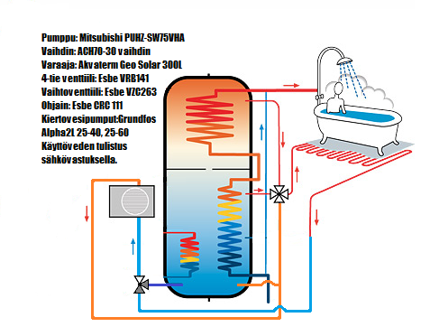

No niin.
Nyt vaihtoventtiili ja ylivirtausventtiili laitettu ja ensimmäiset päivät ollu käytössä.
Jos jotain hyötyä tuosta muutoksesta on ollu niin ainakin pakkaset loppuivat :)
Mutta vieläkin kyllä tuntuu tuota käyttövesipuoli sekoittuvan tuonne alaosaan vaikka siinä tuo väliseinä onkin.
Eli vaihtimelta pumpataan suoraan lattiaan ulkolämpötilan mukaan sopivan lämpöistä ja välillä ladataan varaajaa.
Kaikkia sulkuja, linjasäätöjä ja ylivirtausventtiiliä tuossa ei näy mutta toimintaperiaate on tuo.
Eli kytkentähän on lähes suora kopio juhanahm:n täälä jo esittämästä kuvasta.
Mutta eihän jokaisen tarvi pyörää keksiä uudestaan. :)
Mutta tuossa periaatekuva kytkennöistä.
    98 KB · Lukukerrat: 1 388
Vs: Mitsu kokemuksia?
Jaska80 sanoi:
No niin.

Moro!
Varsinaisesti varaajan sekoittuminen ei ollutkaan loppuviimein se juttu mikä käyttövettä kuormitti, vaan syylliseksi osoittautui tuo Esben nelitieventtiili joka "vuotaa" tuonne lämmitysverkkoon. Ilmeisesti taitaa olla vähän ominaisuus noissa. ???
Laitoin sitte Jäspin VLK60 pikkuvaraajan tulistamaan niin kulutus pieneni kolmasosaan siitä mitä käyttövesi aikaisemmin kulutti.
Tuo Akvatermissä oleva vastus jäi sitten ihan puhtaasti vain varavastukseksi jos/kun Mitsu hyytyy paukku pakkasilla.
Mutta eihän tietenkään nämä ongelmat tuosta varaajasta huonoa tee... Päinvastoin oikein kytkettynä toimii oikein hyvin... ;)
Ehkäpä jos tarkoitus ladata vain varaajaa niin suosittelisin kyllä suurempaa mutta jos tarkoitus vaan suntata varaajasta lisätehoa kuten meillä tehdään niin siinä se kyllä ajaa asiansa.
Vilpit yleensäkin vaatii sitä virtausta melko paljon niin pienen pöntön kanssa tulee kyllä helposti ongelmia sen kerrostumisen kanssa.
Mitä konetta olet ajatellut?
Niin ja ilmeisesti patteriverkkoa lämmitetään?
