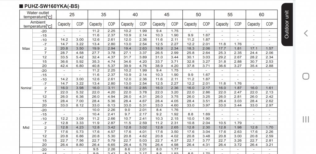

Toimiikohan firman SW160 ihan oikein, kun ei jaksa lämmittää vettä 55c asti? Tällä lämmitetään kattopuhaltimien kautta 1200m2 hallia ja käyrä 10c=25c ja 0c=55c (vai miten kuuluu ilmoittaa). Aamulla veden lämpötila 33c, kun ulkona on -5c.
10 asteessa hallia ei oikeastaan tarvi lämmittää ja kun lämmitetään, mielummin kuumalla vedellä, jotta vältytään puhaltimien jatkuvalta huudattamiselta. Ensimmäinen VILP, joten ei aikaisempaa kokemusta, miten tuon kuuluu toimia.

Eipä minulla tuohon oikein parempaa vastausta ole. Öljyllä lämmitetty 60c ja toimii nytkin varalla.

Ettei nyt vaan olisi että teille on myyty liian pieni kone
Katselin vielä noita tehokäyriä tuon sw160 osalta niin -7 asteessa tehoa jäljellä 11,8kw.
-10 niin 55c ei enää toteudu manuaalin mukaan.
Arvelisin että tuossa -10 pakkasella lienee jo tuon kokoisessa hallissa lämmöntarve melkoinen ja ilmalämmitys vaan vetää vaihtimen kylmäksi jo väkisinkin.

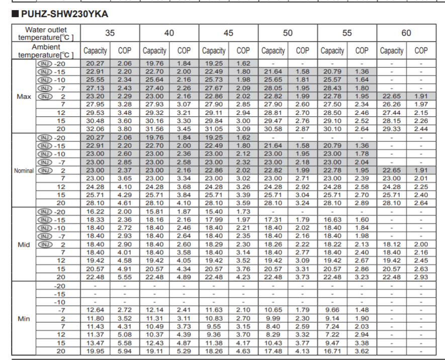

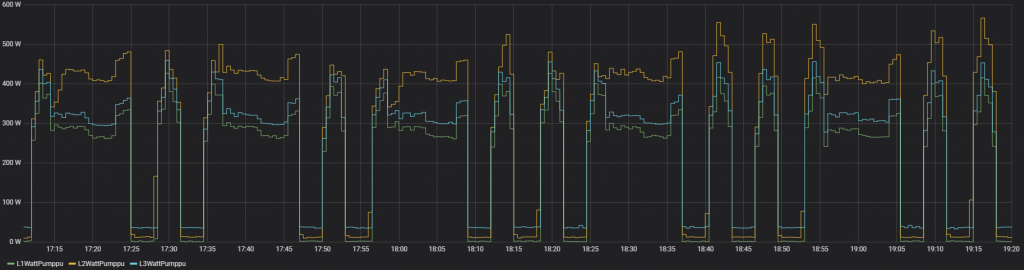

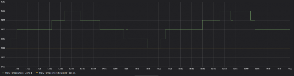

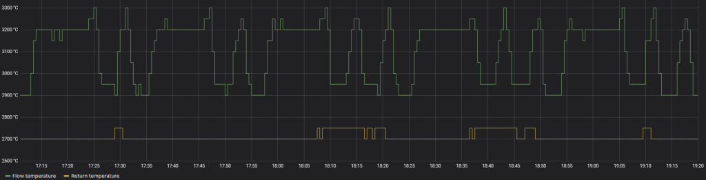

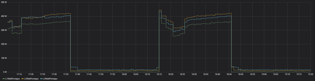

Tein taannoin tarkemmat kuvat Mitsulle tilanteessa missä käytössä on koneen sisäiset anturit sekä tilanne ulkoisilla. Heidän näkemys oli, että kompressorin eliniän kannalta turhia käynnistyksiä tulisi välttää ja käyntiaikojen tulisi olla mahdollisimman pitkiä, mutta tarkempaa ohjeistusta ei tullut miten kannattaisi mm. puskuri kytkeä.
Tässä graafeja, eli näillä nollakeleillä pumppu hakkaa siis päälle pois taukoomatta jos käytössä on koneen sisäiset anturit. Tässä sentään hetkellisesti vähän pidempääkin käyntiä, mutta mielestäni ongelma on juurikin tuossa, että kone käynnistetään välittömästi uudelleen mikä tuntuu aivan käsittämättömältä toiminnalta:
Otettaessa käyttöön koneen ulkopuoliset anturit ja vieläpä siirtämällä paluupuolelle tuo menopuolen anturi niin käynti on merkittävästi rauhallisempaa, vastaava ajanjakso, ulkolämpötila oli aika tarkkaan sama:
13 käynnistystä vs. 2 kahden tunnin aikana. Normitilassa siis vuorokaudessa hyvän matkaa toistasataa käynnistystä, tuskin tekee hyvää?

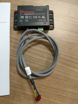

Jos jotakuta kiinnostaa dataloggaus Mitsusta niin täällä näyttäis olevan edullisesti tuota modbus palikkaa tarjolla:
Ainakin kuvassa olevan manuaalin mukaan tuorein versio kyseessä.
Latasin myös omat tuotokseni githubiin, esim. miten tallennan pumpulta päivä COP:n lämmityksen ja käyttöveden osalta ja miten voisi esim. tehdä pientä hälyä sähköpostiin jos vaikka joku lämpötila karkaa tms. :

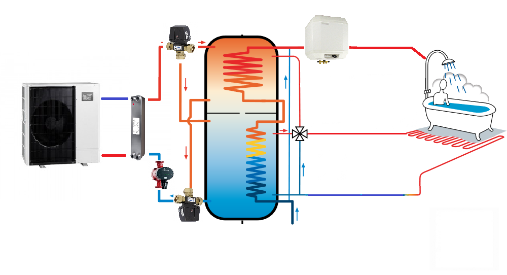

Mulla on nelitieventtiili menopuolella millä suntataan sitten tarvittaessa joko varaajan alaosasta tai sitten yläosasta mikä on tarkoitettu käyttövedelle, tuota yläsan vastusta olen oikeastaan pitänyt päällä vain kun pakkasta alkaa olla niin paljon että pumppu ei enää jaksa

Olipas siinä kysymystä kerrakseen. Tuo katkominen on ihan yleistä käyttäytymistä ja ominaista pumpuille. Siitä miten haitallista on vaikea sanoa. Ehkä suurella vesitilalla voi saada sitä pois. Ei ole tullut kokeiltua. VILPIN mitoitus kuitenkin on tärkeä asia liittyen pumpun toimintaan.
Ei ole seurantaa muuta kuin asiakaspalautteet. En tiedä soottaako myyjät vielä perään. Tuskin. Tosiaan naapuristosta kehuneet laitteita ja niiden perusteella monet valinneet sitten Mitsubishin.
En usko että energiavaraajan kytkennällä on suusrta merkitystä käymiseen. Virtausten säätämisellä pystyy siihen vaikuttamaan hieman.
Maahantuojan suosituksessa on sisämittauksen käyttö . Molemmilla tavoilla toteutetaan. Toiset eivät halua maksaa extraa. Kumpi on parempi tapa? Kai molemmilla puolensa. Käyntiajat ainakin pitenevät sisämittauksella.Luulisin näin.
