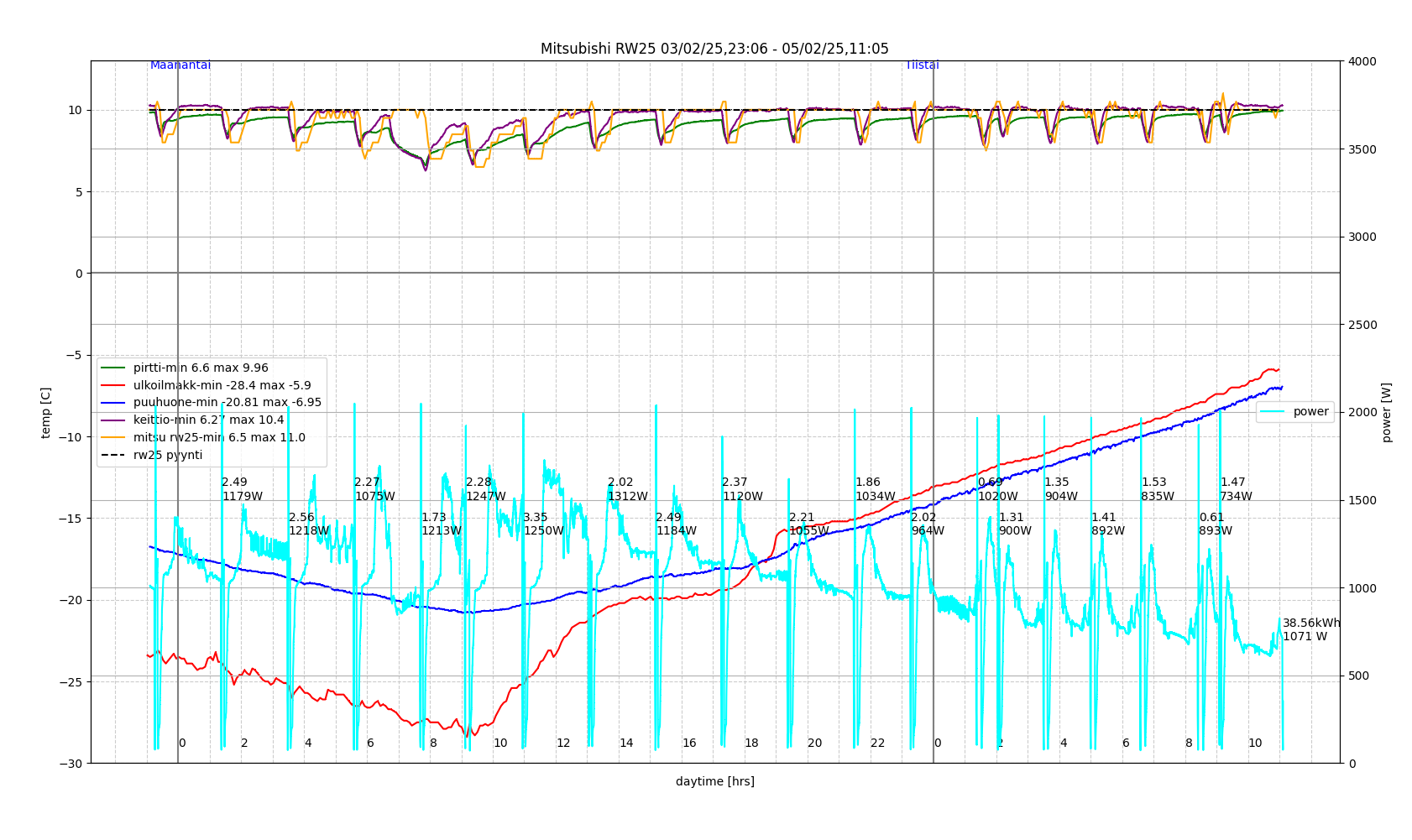

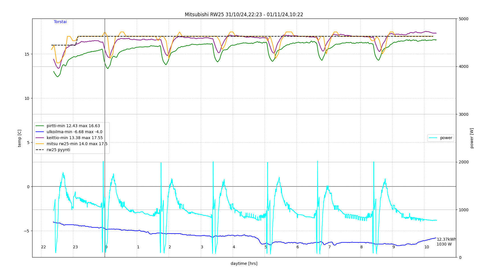

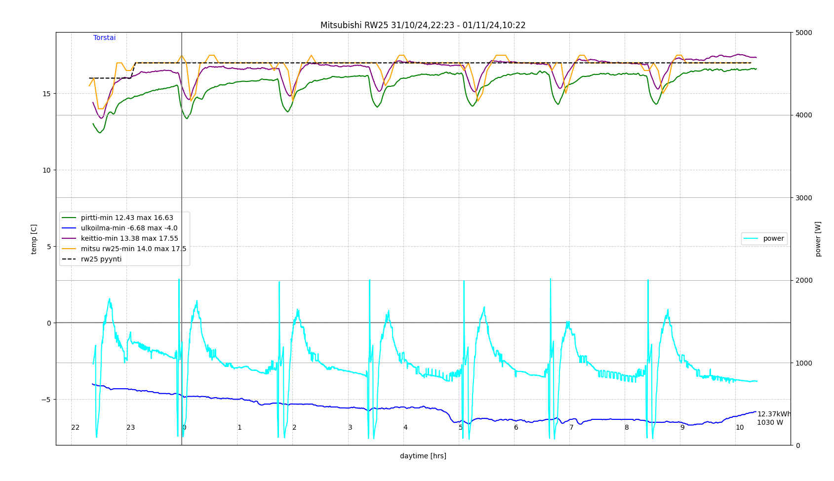

Lämpöä ei tule lisää keittiöalueelle muista lähteistä tuossa tilanteessa koska taitaa olla yöaikaan. Asunto on tyhjillään joten ei muita lämpölähteitä kuin aurinko, eikä Mitsu huomaa huoneen toisella puolella olevan keittiöalueen nousuja luultavasti ( onhan siinä kyllä se infrapunasilmä ). Jos keittiön alueelle menee lämpöä, sen täytyy tulla puhaltimella. Noissa tilanteissa lämpöpumpun lähialueella viilenee vastaavasti. Sieltä Mitsu ottaa ilmaa ja puhaltaa sen sitten kauemmaksi- pystysuunnassa käytössä toiseksi alin suuntaus. Vaakasuunnassa puhallus suoraan eteenpäin. Graafissa ei ole interpolaatiota sinänsä paitsi että Mitsun mittaukset otetaan 5 minuutin välein ja graafi hyppää suoraan edellisestä arvosta seuraavaan. Muut lämpömittaukset ovat minuutin välein. Ja tehonkulutus on aika lailla reaaliaikaista koska käyttää sähkömittarin valopulsseja.VTT-testeissäkää ei päästy alle 200W jatkuvaan menoon RW-pumpulla ja tässä ollaan reippaasti alle sen. Minimi siis oikeastaan on siinä 200-250W suunnilleen mitä ottoteho voi olla jatkuvassa käynnsisä ja sen alemmas ei monetkaan pumput yleensä edes pääse. Eli tää on hyvin yleistä, että katkolle joutuu ku ollaan lähellä minimiottotehoa. Toisekseen Mitsubishillä on (ainakin ennen ollut), että pohjan sulanapitovastus on aina päällä alle +5C, joten se taitaa olla sen 50-100W (ehkä) ja siihen päälle lepuutuksella oleva sisäyksikkö, niin ollaan lähellä mitattua. Ja kolmantena se, että miten graafi piirretään? Onko interpolaatiota ku tunti on graafissa nii pieni alue? Pitäis saada spesifisempi vaikka tunnin mittainen slotti ja siitä graafi... tai että mikä on mittaustaajuus? Tai tai...
Mutta kaikkein varmimmin aloittaja tämän tsekkaa.. jos ja kun tämmönen tilanne tulee uusiks, niin ei muuta ku katsomaan pysähtyykö ulkoyksikön puhallin ja kompressori. Jos kyllä, niin silloin se on katkokäyntiä.
Saa korjata jos olen väärässä, mutta edelleen olen sitä mieltä että tämä on katkokäyntiä ja syy miksi siihen on jouduttu on tuo että lämpöä on jostain tullu lisää (noin asteen nousu keittiössä yhtäkkiä).
Oma tulkinta on että puhallin ja ilman imu alhaalta jotenkin selittää sen. Vastaavia lämpötilaeroja huoneen noissa osissa on syntynyt monissa testeissäni. Jotenkin se ILP vaan saa välillä aikaan lämmön jakautumisen eri tavalla. Selittyisikö jotenkin IR-silmän mittauksista? Ja niistä seuraavista puhalluksen suunnanmuutoksista vaikka puhallussuunta on asetettu vakioksi.Jännää tässä lähinnä on se, että itse et kyseenalaista tilannetta mitenkään. Selvästi graafi osoittaa, että vähä ennen klo 1 yöllä (ilman aurinkoa) keittiön lämpötila on alkanut nousta jopa asteella ja samaan aikaan ILP on alkanut katkoilla. Mikä sen selittää?
Luulisin että katkokäyntiä tosiaan on ja siihen menty kun pyyntiä välillä pudotettu ja ILP laskee lämmitystehoa. Lämpöä ei varmasti tule mistään lisää tässä kohteessa noissa testeissä. Varalla on myös tapo-kytkimillä ohjatut virtauslämppärit. Mutta niitä ei keittiöalueella.VTT-testeissäkää ei päästy alle 200W jatkuvaan menoon RW-pumpulla ja tässä ollaan reippaasti alle sen. Minimi siis oikeastaan on siinä 200-250W suunnilleen mitä ottoteho voi olla jatkuvassa käynnsisä ja sen alemmas ei monetkaan pumput yleensä edes pääse. Eli tää on hyvin yleistä, että katkolle joutuu ku ollaan lähellä minimiottotehoa. Toisekseen Mitsubishillä on (ainakin ennen ollut), että pohjan sulanapitovastus on aina päällä alle +5C, joten se taitaa olla sen 50-100W (ehkä) ja siihen päälle lepuutuksella oleva sisäyksikkö, niin ollaan lähellä mitattua. Ja kolmantena se, että miten graafi piirretään? Onko interpolaatiota ku tunti on graafissa nii pieni alue? Pitäis saada spesifisempi vaikka tunnin mittainen slotti ja siitä graafi... tai että mikä on mittaustaajuus? Tai tai...

Minä en keksi sitten mitään muuta kuin, että ILP pienellä teholla sekä katkolla pienentää puhalluksen nopeuden tosi minimaaliseksi ja täten se lämmin ilma jää pörräämään ainoastaan keittiön alueelle. Selittäisi ton miksi keittiö lämpenee, mutta pirtti kylmenee. Tätä tapahtuu esimerkiksi:
- osittain tässä klo 22-23
- täysin tässä jälkimmäinen klo 00-08 (mutta tosin en edellenkää ymmärrä miksei sitä ennen klo 12-00, vaikka ottoteho on sama)
- tässä kokonaisuudessaan eli aina kun ottotehoa lisätään, niin pirtti saavuttaa keittiön lämpötilan
- jne...
Tietenkään ku ei ole havainnollista pohjakuvaa, miten nää kaikki mittaukset on missäki, niin tää on pelkkää arvoittelua.
Ilmeisestikin kohtuu kevyesti eristetty mökki kun ottaa noinkin kovaa tehoa jo pikkupakkasessa. Meillä pysyy samassa kelissä vastaavalla teholla 23c sisälämpö 170m2 asuintilassa josta alle 10m2 kosteissa tiloissa on lattialämpö päälläTässä hieman tarkemmin uusimman mittauksen loppuosaa. Tehonkulutus lasketaan aina graafissa näkyvän kulutuksen mukaan. Jokainen erillinen lämmitysjakso aina erikseen. Keittiön ja pirtin mittareiden välillä näkyy nyt eroa -- eli eteläisen seinän kylmyyden hohkaus estää lämpenemistä ILPin viereisessä sensorissa. Lämpöä karkaa eristeiden kautta. Seinän eristeissä on parantamista.

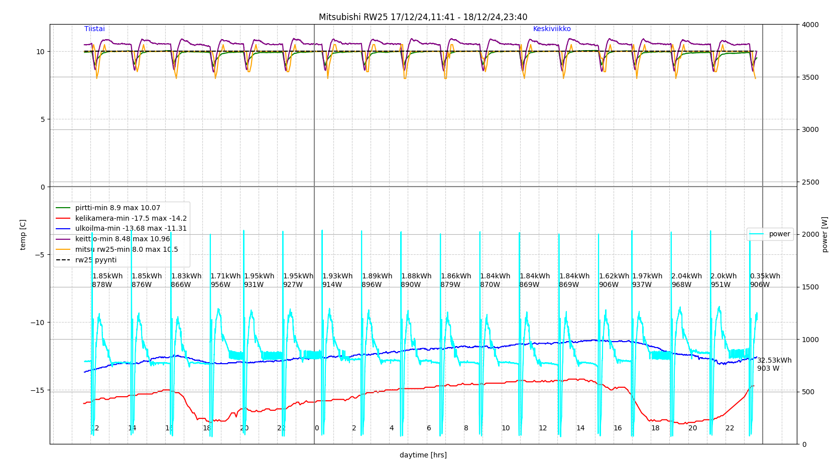

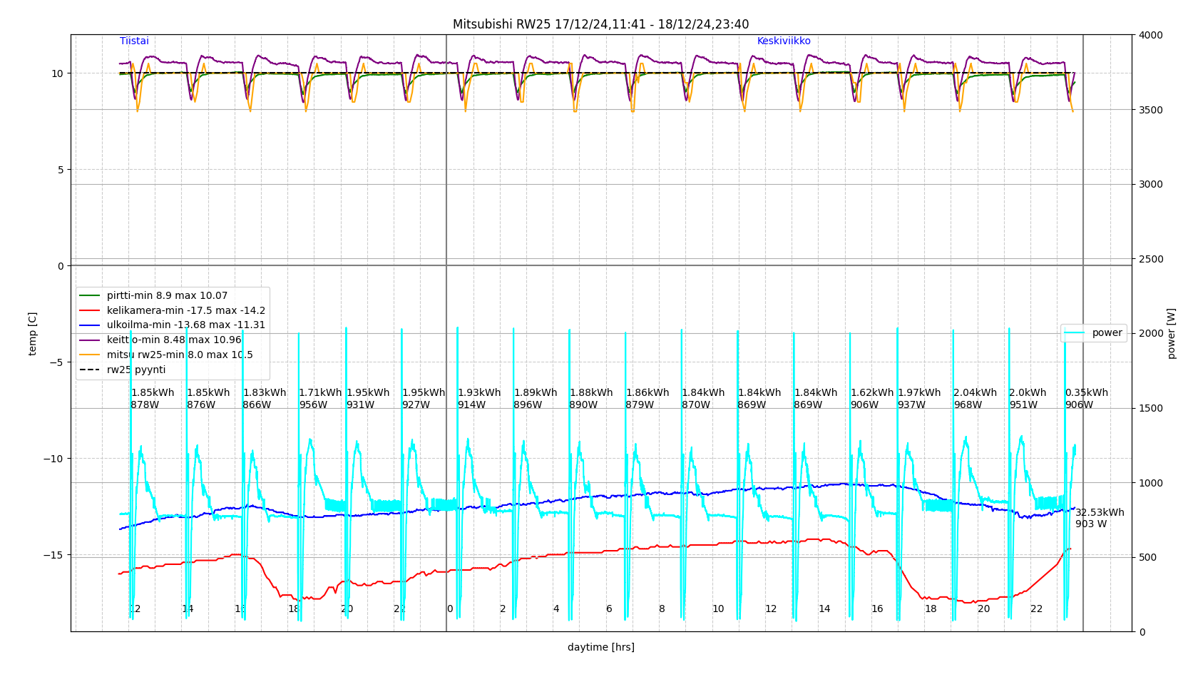

Nätisti menee. Et ilmeisesti ole hinta optimointia enää pakkasilla tehnyt?Lisäsin graafiin kunkin jakson energiankulutuksen ja keskimääräisen tehon. Seuraa hyvin kelikameran seudulle antamaa lämpötilaa.

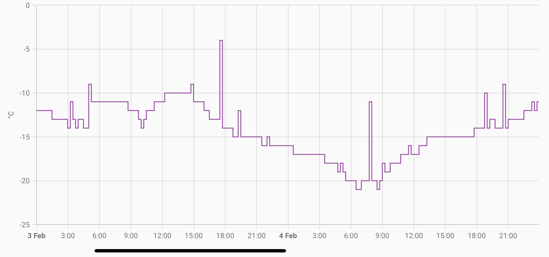

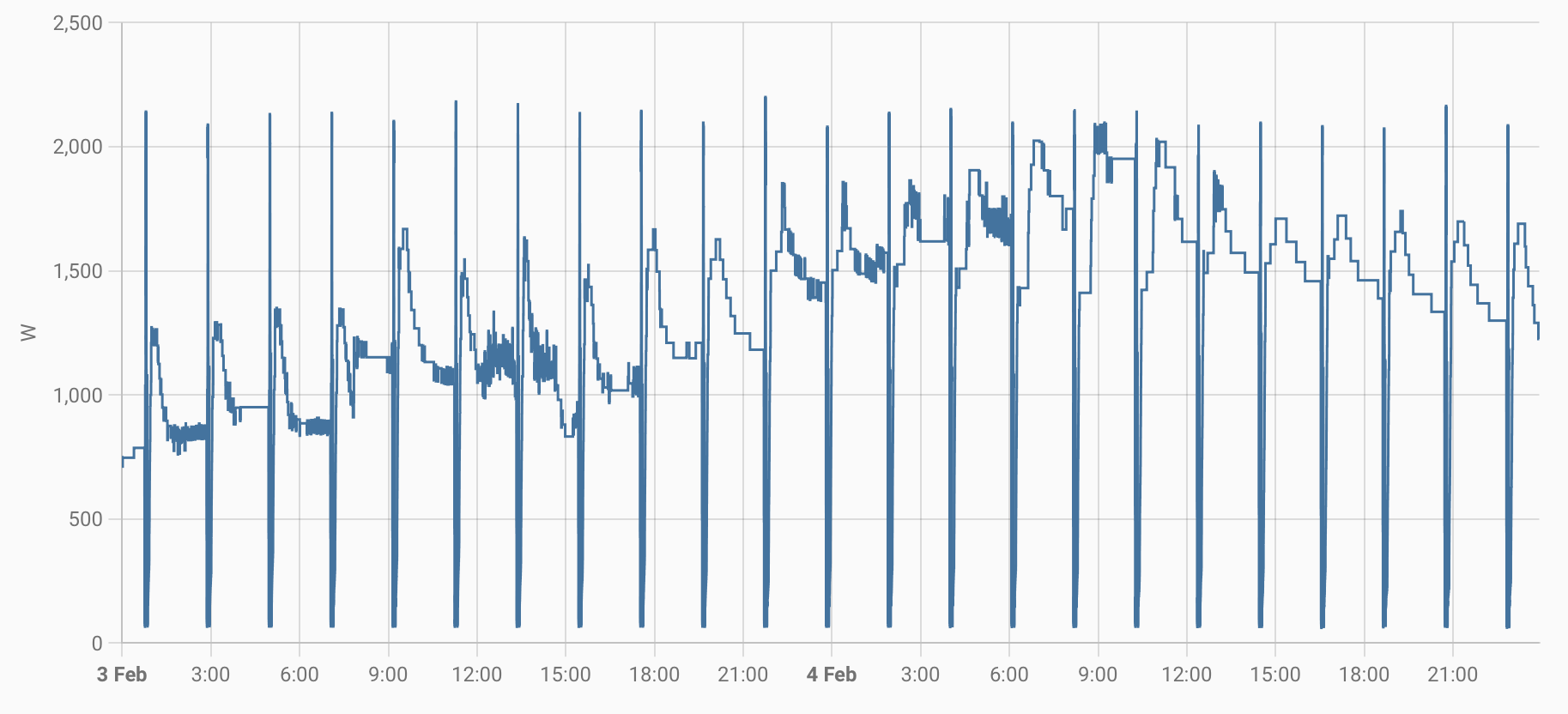

Vähän on mystisen näköinen kun pumppu reagoinut noin hitaasti lämpötilan laskuun, mikä oli puhallusnopeus?Tässä uusi mittaus kun käyty kunnolla pakkasella. Hieman outoa toimintaa noin -25C kohdalla (kello 6-, eli ottaa vähemmän sähkötehoa eikä lämmitys toimi kuin Mitsun omasta mielestä -- eli itse mittaa kyllä pyydetyn +10C mutta muualla tilassa lämpö alkaa laskemaan. Sitten jatkossa kello 8 alkaen mittaa itsekin että lämpö on laskenut ja ei pysty enää pitämään pyyntilämpöä. Noin 12 aikaan saa lämmöt taas kohdalleen kun ulkolämpö nousee lähelle -20C. Mittauksessa ulkolämpötila mitataan 2 kilometrin päässä olevalta kelikameralta. Oma paikallinen ulkolämpötilan mittaus on lisäksi lämmittämättömästä puuvarastosta, jossa seinälaudoitus ei mitenkään tiivis. Varaston sensori on noin 3 metriä alempana kuin ulkoyksikkö. Varasto on rantavainion tasolla, joki noin 200 metrin päässä. Kelikamera on valtatien varressa. Sulatusjaksot näkyvät kuten ennenkin tehopiikkien kohdalla ja samaan aikaan laskee lämpötila sisäyksikön mittaamana koska siirtää lämpöä sisältä sulatukseen. Luulisi että aika nopeasti lämmittämättömän varaston mittari alkaisi näyttää samaa kuin ulkolämpö.Ainakaan pitkäaikaisesti ei voi olla isoa lämpötilaeroa. Ehkä maanalaiset vesisuonet lämmittävät varaston sisäosaa maalattian kautta ja se selittäisi eron? Kova tuuli alkanut maanantaina 16 alkaen joka selittänee sen että varaston lämpö ja kelikameran lämpö ovat aika lailla samoissa..Näytä liitetiedosto 104792
Puhallusnopeus on 4 eli toiseksi ylin. Riittää hyvin jos pakkasta ei yli -20C.Vähän on mystisen näköinen kun pumppu reagoinut noin hitaasti lämpötilan laskuun, mikä oli puhallusnopeus?

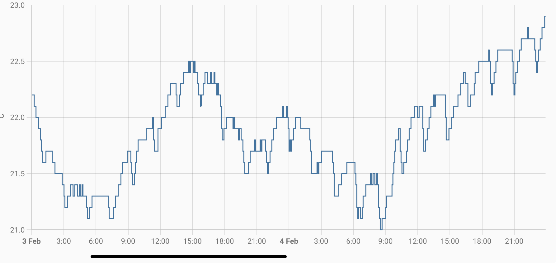

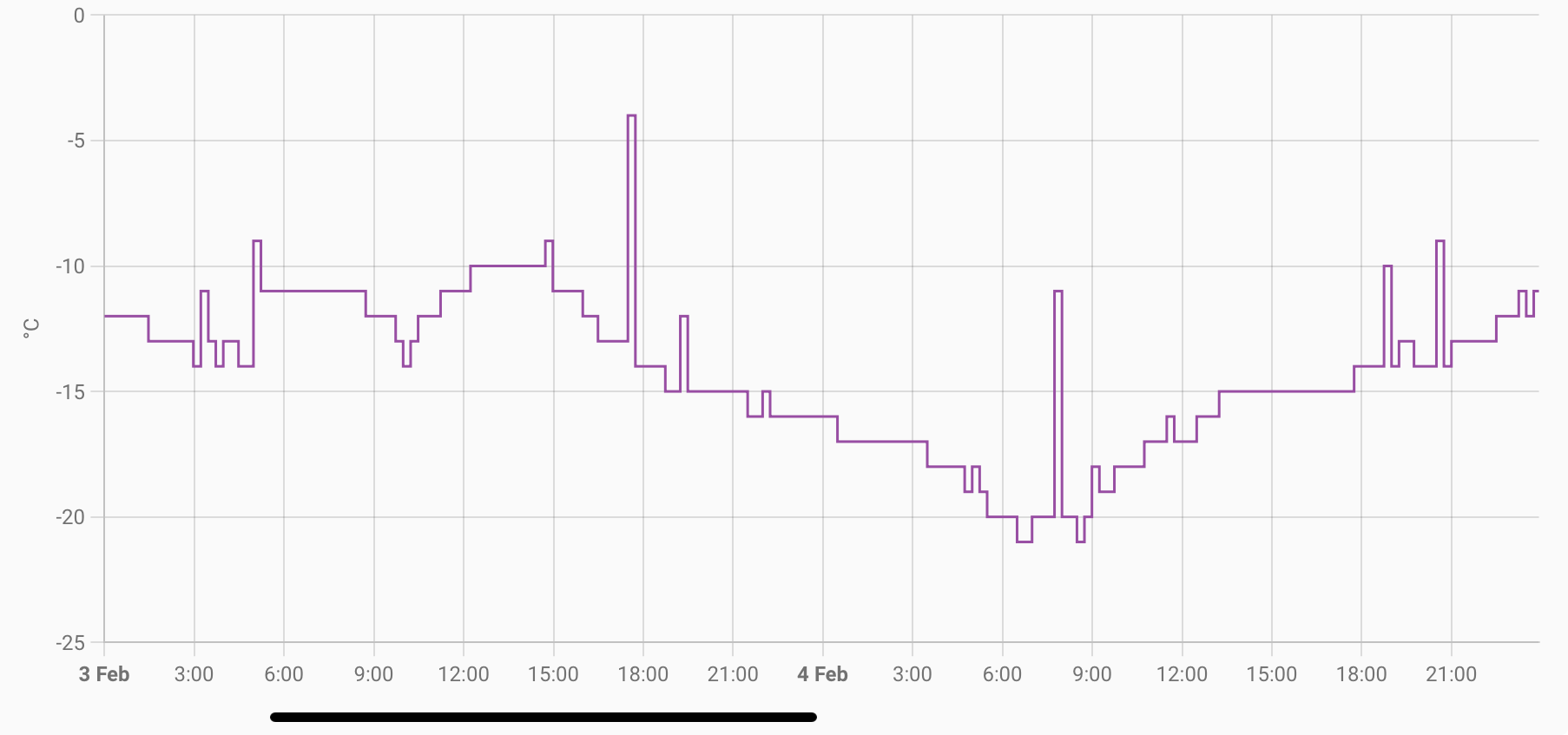

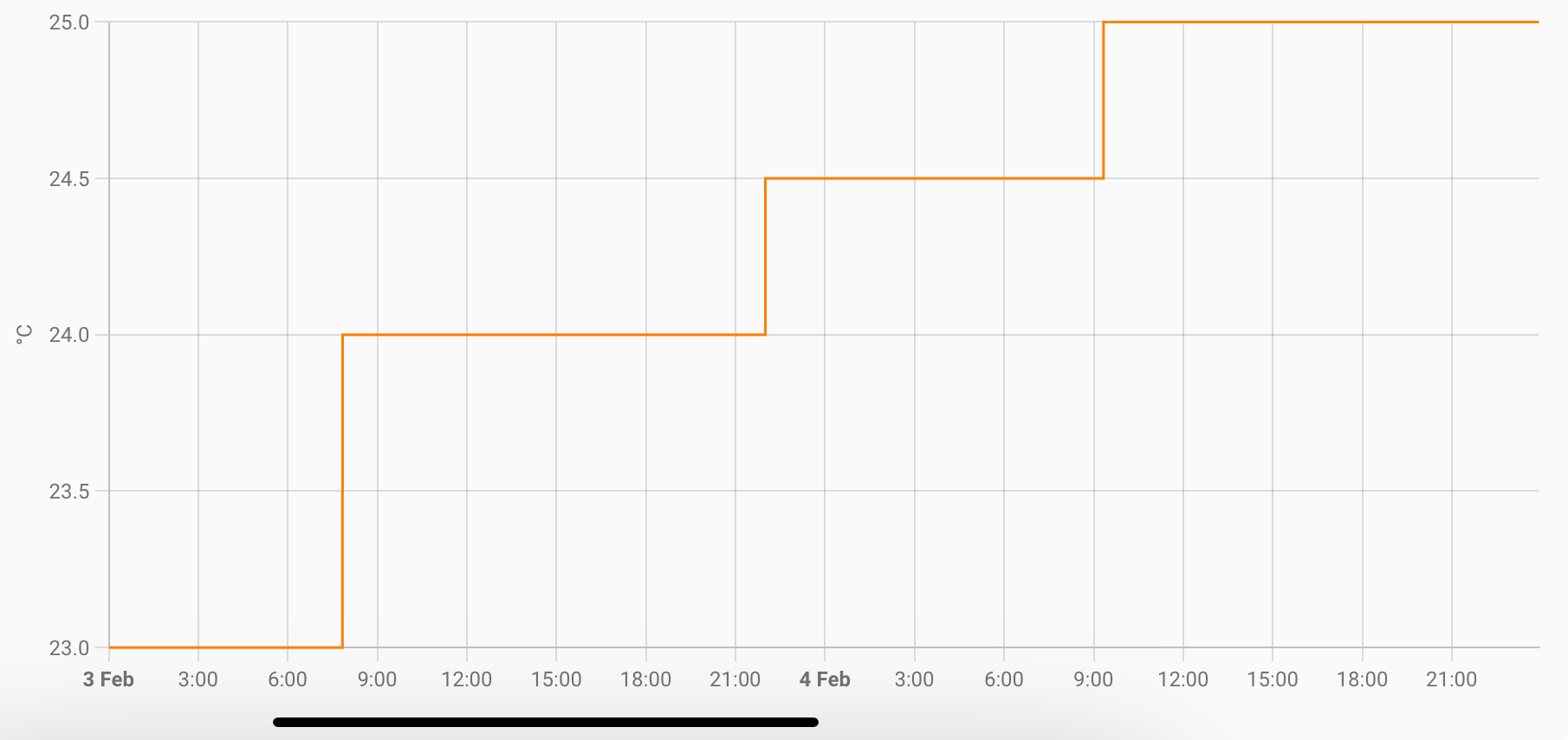

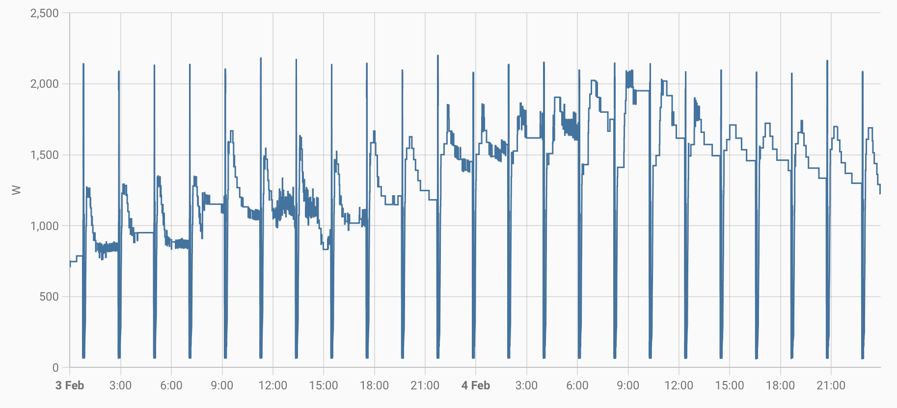

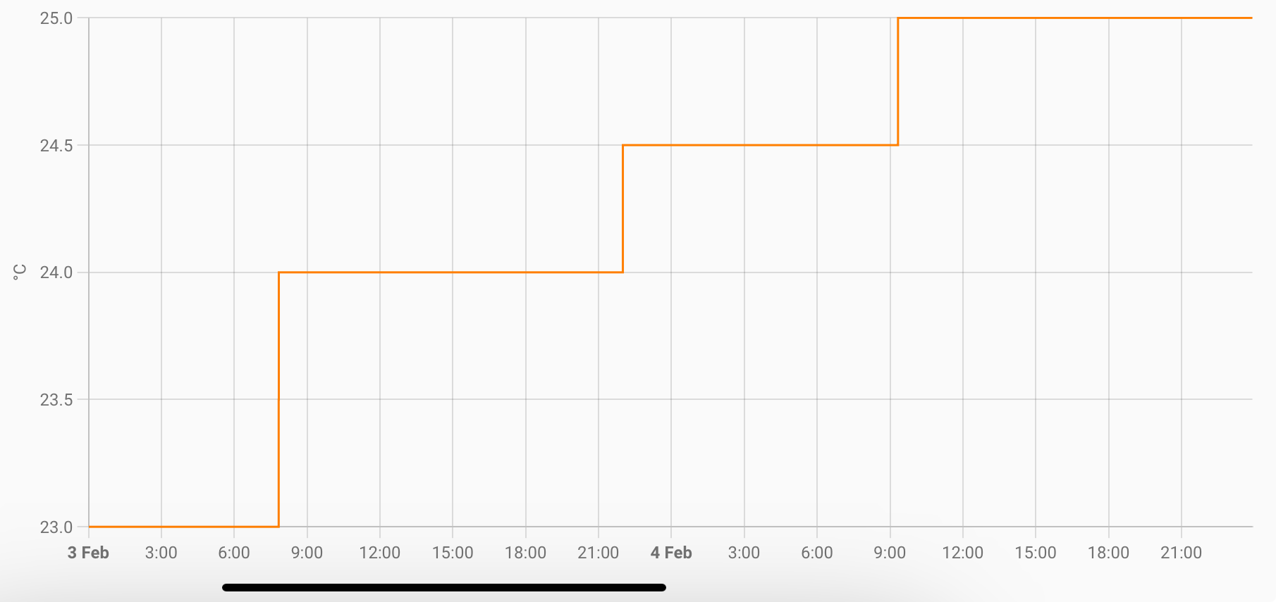

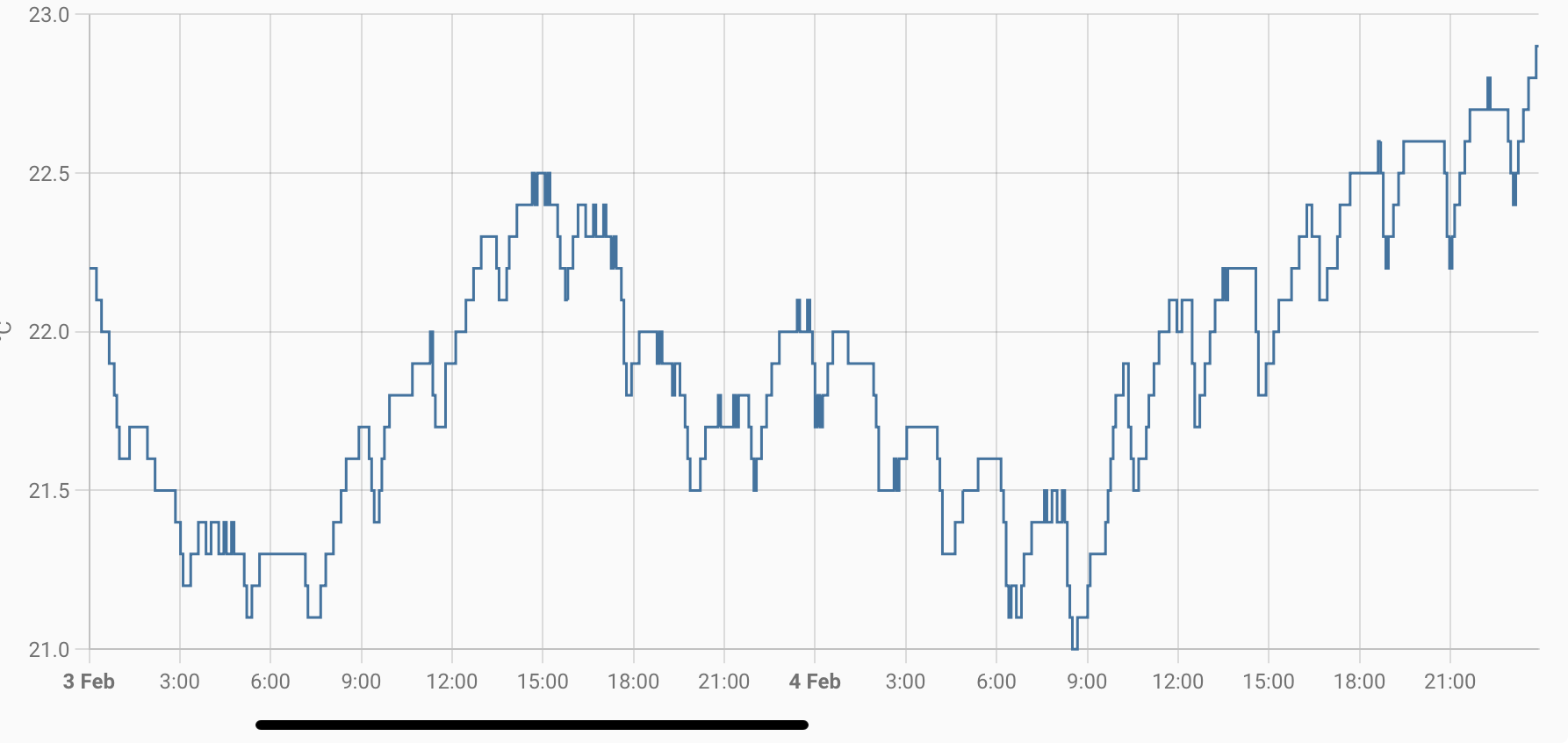

Oma tapaus on se että pidetään pyyntilämpö alimmassa mahdollisessa lukemassa. Kalibroimalla sitä voisi kyllä muuttaa mutta sitä en ole vielä kokeillut eikä sitä kai etänä voikaan tehdä. Syy outoon toimintaan omassa systeemissä voi olla se että pakkanen alkaa vaikuttaa voimakkaasti huonelämpöön seinän vieressä. Se syö siis energiaa ja vaikka ILP mittaa että lämpö on ok laitteen sensorilla, se ei kuitenkaan riitä. Lämpösensorin pitäisi olla paremmassa paikassa jotta ILP saisi oikeamman tiedon ja alkaisi käyttää vielä isompaa kompressoritehoa.Minulla kun pumppu on hieman kolossa niin pitää nostaa pyyntiä pakkasten myötä.
Näkyy siinä että pumpun mittaama huonelämpötila ja pyyntö ovat samat mutta todellinen huonelämpötila laskee.
Pyyntöä nostamalla ottoteho kasvoi ja sisäilman lämpö lähti nousemaan.
2kW ottoteho taitaa olla maksimi tuolle pumpulle.
Ilma alkoi lauhtumaan niin kunnolla ei päässyt näkemään mihin tehot todella riittää.
Mutta joka kerta kun pyyntöä lisää niin huonelämpö lähtee nousuun.

Kalibrointi ei taida korjata tilannetta kun se ei minusta vaikuta kuin näyttämän offsettiin eli saman vaikutuksen saat kun muutat pumpun pyyntiä.Oma tapaus on se että pidetään pyyntilämpö alimmassa mahdollisessa lukemassa. Kalibroimalla sitä voisi kyllä muuttaa mutta sitä en ole vielä kokeillut eikä sitä kai etänä voikaan tehdä. Syy outoon toimintaan omassa systeemissä voi olla se että pakkanen alkaa vaikuttaa voimakkaasti huonelämpöön seinän vieressä. Se syö siis energiaa ja vaikka ILP mittaa että lämpö on ok laitteen sensorilla, se ei kuitenkaan riitä. Lämpösensorin pitäisi olla paremmassa paikassa jotta ILP saisi oikeamman tiedon ja alkaisi käyttää vielä isompaa kompressoritehoa.
Kalibroinnilla ajattelin mahdollisuutta pudottaa sisälämpötilaa vielä hieman. Ja sen lisäksi voisi ILPin oman lämpösensorin siirtää kauemmaksi. Tuo mikrokontrollerivaihtoehto tuntuu hyvältä jos on luotettava.. tai ehkä se jatkokaapeli väliin olisi varmempi.Kalibrointi ei taida korjata tilannetta kun se ei minusta vaikuta kuin näyttämän offsettiin eli saman vaikutuksen saat kun muutat pumpun pyyntiä.
Sisäyksikön anturin johdon voi toki katkaista ja laittaa jatkoa väliin ja viedä kauemmas pumpusta. Myös etäanturin saa kun kytkee mikrokontrollerin c105 porttiin kuten @varamies on tuolla toisessa ketjussa tehnyt https://lampopumput.info/foorumi/threads/uusi-flagship-model-msz-rw.32323/page-38#post-702084
Etälämpötilamittaus tuon C105 portin ja mikrokontrollerin avustuksella on huomaamattomin ratkaisu, kun ei tarvitse katkoa takuun alaisen koneen johtoja, eikä myöskään tarvitse piilotella jatkojohtoa listojen alle. Mikä tahansa talossa jo käytössä oleva "älykäs lämpömittari" käy termostaatiksi, jos Home Assistant on asennettu ja anturi siihen liitetty. Luotettavuus toki riippuvainen monestakin asiasta, mutta fallback aikamääreen saa itse asettaa. Omassa laitteessani olen asettanut 15 minuuttia rajaksi; pumppu siirtyy takaisin omaan lämpötilamittaukseen, jos ei saa yhteyttä etälanturiin tuossa ajassa.Kalibroinnilla ajattelin mahdollisuutta pudottaa sisälämpötilaa vielä hieman. Ja sen lisäksi voisi ILPin oman lämpösensorin siirtää kauemmaksi. Tuo mikrokontrollerivaihtoehto tuntuu hyvältä jos on luotettava.. tai ehkä se jatkokaapeli väliin olisi varmempi.
