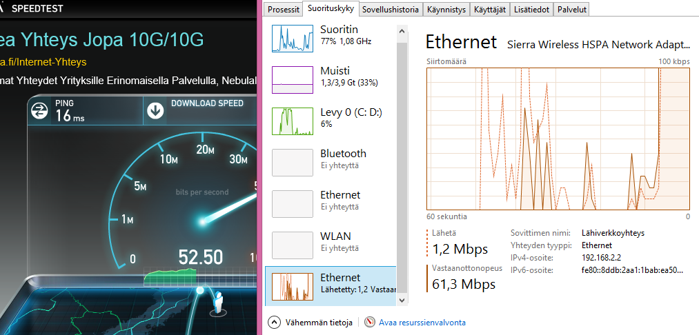

Tässä pari kuvaa jotka kertovat asian paremmin.
Ensi testi WLANin kautta 802.11n ja sitten modeemi suoraan USB:lla koneessa kiinni.
Itse suosittelisin että aina mokkula kiiinni koneeseen testien ajaksi joko USBilla tai LANilla (jos sellainen on).
    185,6 KB · Katsottu: 515
    190,2 KB · Katsottu: 471

Tuon minullaolevan Huawein jossain dokumenteissa ihan suoraan varoitellaan ettei ainakaan se oman WLANin yli ole täyttä vauhtia odotettavissa.
