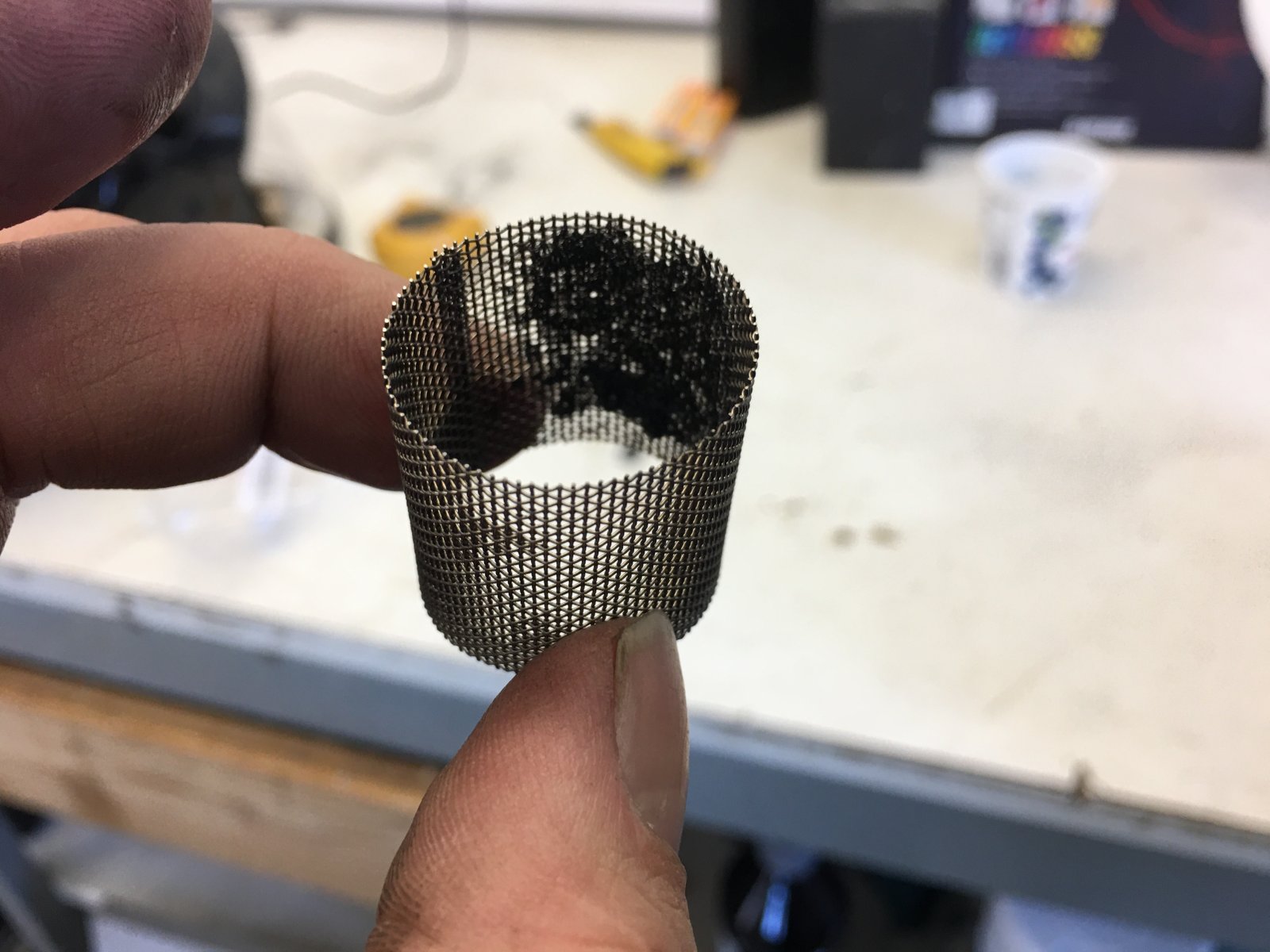

Tämän verran oli tullut kökköä panan sihtiin asennuksen jälkeen.. osa näytti olevan hamppua mitä laitoin muutamaan liitokseen ainakin siltä vähän näytti.. samalla laitoin panan oman magneetti sihti version tilalle
    199,7 KB · Lukukerrat: 218
Näyttää tutulta. Juuri tuomoinen sihti on itselläni lämmitykseen menevässä happireaktorin jälkeen. Latauskiertoon osui tiheämpi sihti ja siitä löytyy myös hienompaa mustaa sakkaakin. Hampun haivenia riittää ihmeen kauan. Olettaisin että itseltäni niitä ei jää omista asennuksistani, koska olen oppinut siistimään / polttamaan ne pois asennusten yhteydessä. Hamppu sinällään aineena on ihan OK.
