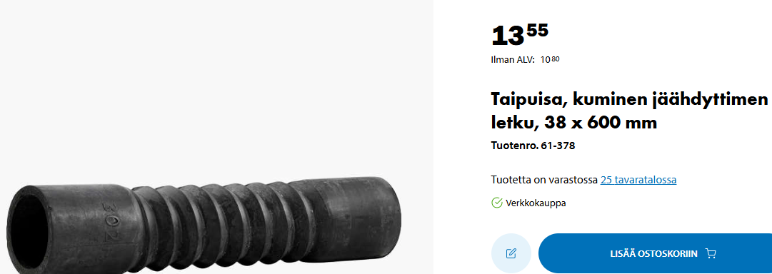

Itse aikani pähkäiltyäni (jopa tilaamalla Ali expressin sinänsä laadukkaat RST-kurttuputki +MS-liittimet silikonitiivisteineen ~2x 15€**) päädyin syyläriversioon:
https://www.biltema.fi/autoilu---mp...nen-jaahdyttimen-letku-38-x-600-mm-2000037069
Tuumaisen rauta"sylinteri" -yhteen ulkomitta on ~39mm,joten klemmareiden kanssa tulee pitävä liitos.Ensin toki pari kerrosta leveää Al-teippiä diffuusiopinnoitteeksi !
**Alin tavara (vaikka DN25:na ostin) ei kuitenkaan ollut koko mitaltaan DN25:ta ,vaan jotain DN20:ta !!
Aikoinaan metsästin myös EVOH-maalia ,joka on teollisesti käytössä diffuusiomarinointiin.Luovuin,koska herkkä UV:lle ja naarmuuntumiselle tms!

Mitä tämä tarkalleen ottaen on ja mistä tämmöistä saa?
Aallotettu RST putki
