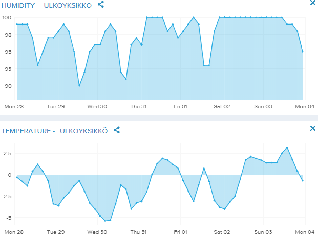

Ajatellen tuota sulatustarvetta, tässä Netatmon käppyrät viime viikolta. Kosteusmittausta ei ole kalibroitu, mutta olen aina välillä vilkaissut jonkin kilometrin päässä olevan virallisen mittauspisteen arvoja, ja ne ovat samansuuntaisia. Koko viikko menty käytännössä kosteusprosentilla 90-100 ja ulkolämpötilat olleet sellaisia, että ILPistä on ollut paljon hyötyä säästömielessä. On sulatellut paljon, mulla on iso laastipalju (oliko 60L) koneen alla ja 3-4 päivän välein se on lähes täynnä. Koneessa on selkeä kellosulatus 1,5h välein ellei tule tarve sulattaa tiheämmin.
