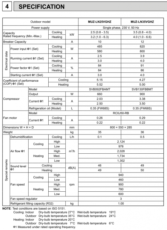

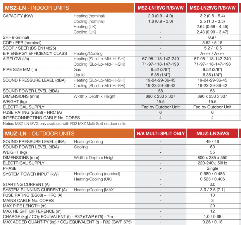

Onko tietoa LN25VGHZ sisäyksikön ilmamääristä eri nopeuksilla? Onnistuin löytämään vain min-max vaihteluvälin.
Tuossa Ulkomaan esitteestä.
Mahtaako HZ-versiossa olla eroja puhallusnopeuksissa? Kompressorit kyllä eroavat.
Tuossa HZ-mallista. Eka l/s, toinen m3/h.
Minun Ojalan laskuopin mukaan luvut eivät täsmää keskenään, sillä esim. 95 l/s x 3600 s = n. 340 m3/h eikä 1302 m3/h, vai nukkuuko meikun korvien väli jo?
MUZ on ulkoyksikkö eli nuo on ulkoyksikön puhallusmääriä.

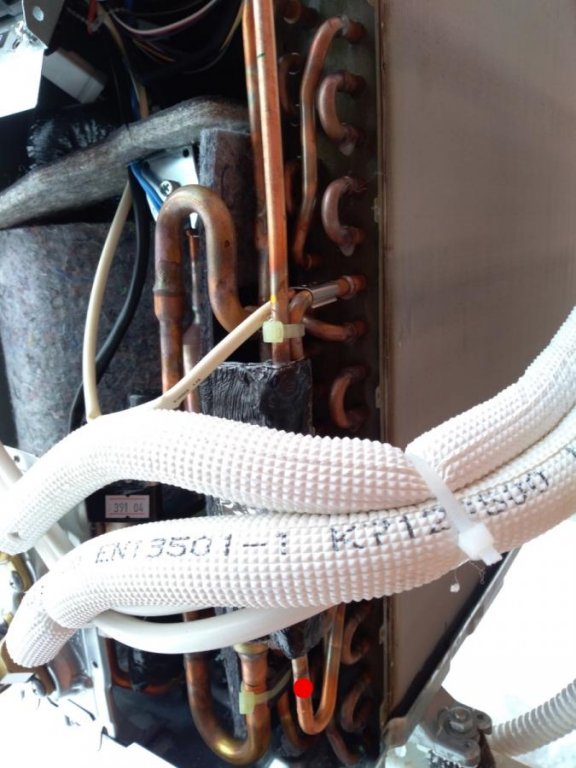

Ei käy Emil katkokäyntiä koskaan mun Mitsu. Mutta osasi kyllä jumiutua 30min jaksoon. Nyt kun anturi on siirretty käy pitkiä vetoja. Kyllä vika oli anturissa ei missään muussa. Tuo anturi oli jäämöykyssä eristeiden seassa. Mikään ei ole muu muuttunut kun anturin paikka ja toiminta on aivan erilaista. Erotan kyllä katkokäynnin sulatuksesta.
Oisko se uusi anturin paikka sellainen, että anturiin ei pääse kasautumaan jäätä ja anturi lämpenee normaalisti sulatuksessa ja katkaisee sulatuksen, kun haistaaettä kenno sulanut ja lämmin?
Jäämöykyn sisällä olevalla anturilla pumppu luulee, että kenno ei sula, vaikka sulatus posottaa maksimiajan. Sitten pumppu lyhentää lämmitysaikaa, koska luulee että kenno jäätyy pahasti, eikä ehdi sulamaan sulatuksessa. Lopulta ollaan minimilämmitysajassa ja pumppua vituttaa, koska anturin mukaan ei sula vieläkään. Siinä sitten ollaan minimi 30min lämmitys- ja maksimisulatusloopissa.
kelin lämmetessä anturi sulaa ja toiminta palautuu normaaliksi, kunnes taas kelin muuttuessa alkaa kerätä jäätä ja lämmitysaika lyhenee jälleen.
Juuri näin kun edellä kerrottiin. Itse anturi ei jäätä kerää vaan se huopaeriste joka on anturissa kiinni tehdaskokoonpanon jäljiltä. Tätä olen monesti jo kertonut. Uudessa paikassa anturi ei pääse osumaan tuohon huopaan ja keräämään siihen kosteutta johon sitten pakkasella anturi jäätyy kiinni. Eihän näitä ketjun aikaisempia viestejä varmaan kukaan lue..

jos anturia ei uskalla siirtää toiseen paikkaan, voiko sitä huopaa sitten taivutella pois anturin päältä tai vastaavaa? Tätä vikaahan ei ole kuin pienessä osassa pumpuista. Lopuissa huopa ei liene kiinni anturissa? Suurin osa pumppuasentajista lienee käynyt jonkin maahantuojan kurssin, kuinka komootti ruuvataan seinään, eikä välttämättä tajua tekniikan ja toimintaperiaatteen päälle sen enempää. Osaa ehkä mitata/testata jotakin ja vaihtaa joitakin yleisimpiä osia.
kaupan purkamisen yrittäminen voi olla useimmille vaivattomin vaihtoehto. Konehan ei sulattele yhtään sen useammin, kuin valmistaja ilmoittanut, joten takuunkin kanssa on niin ja näin. Jos spekseissa on vaikka että kone itse säätää sulatuksen 40-150min välein, niin kaikki siinä välissä on speksin mukaista.
omissa pumpuissa tätä vikaa ei ole, mutta tiedänpähän ainakin mitä tehdä, jos moinen ilmenisi. Joku toinen haluaa jäädä tuleen makaamaan ja siihen toki oikeus.
Ihan mielenkiinnosta haluaisin kurkata missä mulla se anturi on, kun ei ole ollut ongelmia sulatuksen kanssa. Tai no, varmaan siellä missä pitääkin, mutta ei sitten ilmeisesti huovassa kiinni.
Tuossa yksi kuva tästä keskustelusta. Tuo punainen piste alhaalla on anturi alkuperäinen paikka. Ja on siirretty tuohon kylmäaineputkien yläpuolella olevaan putkeen. Itsellänikin anturi on nyt tuossa kohdassa. Kuvasta näkyy että sitä huopaa on vähän kaikkialla. Kuvasta puuttuu se L-muotoinen pala joka tulee etureunaan. Juuri se oli minulla jäässä ja anturi jäätynyt siihen kiinni kun oli tuolla alhaalla alkuperäisessä paikassa.
Kyllä se oli minulla oikealle asennettu tehtaalla. Eiköhän se anturi löydy tuosta kuvasta. Jos ei löydä niin turha varmaan alkaa siirtoa yrittämään :D
Ja ei ole minun kuva.. poimin tuolta aikaisemmista jutuista. Siellä on enemmänkin kuvia jos viitsii selata.
