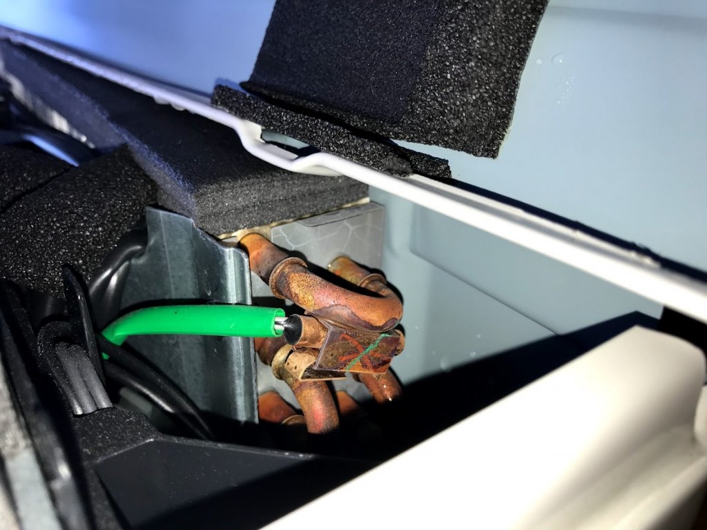

PolyEsko
Jos omistaa huopavikaisen pumpun, käytännön vaihtoehtoja hyödyllisyysjärjestyksessä taitaa olla:
1. Avata pelti ja siirtää anturi, leikata huopaa, siirtää huopaa tms.
Kun Juhanistolla se anturi oli aiemman kuvan punaisen täplän kohdalla ulkopuolelle asennettu, niin onkohan esim. itsellä sama paikka, mutta asennettu sillä klipsillä sinne sisäpuolelle, jolloin anturi ei voi osua huopaan, tai onko huopa paremmin asennettu ja pysyy kaukana anturista?
Jos/kun joskus tulee putsattua tuo ulkoyksikkö, niin voisin yrittää muistaa kuikuilla. Nyt ei viitsi lähteä aukomaan.
Ja mitä muutosta tehty ekan vuoden jälkeen, kun alkupään LN:ssä tuota enemmän kuin sen jälkeen valmistuneissa. Ei pelkkä firmware selitä tuota.
Pieni vika, mutta iso vaikutus. Valmistajan ja maahantuojan asenne vain ihmetyttää!

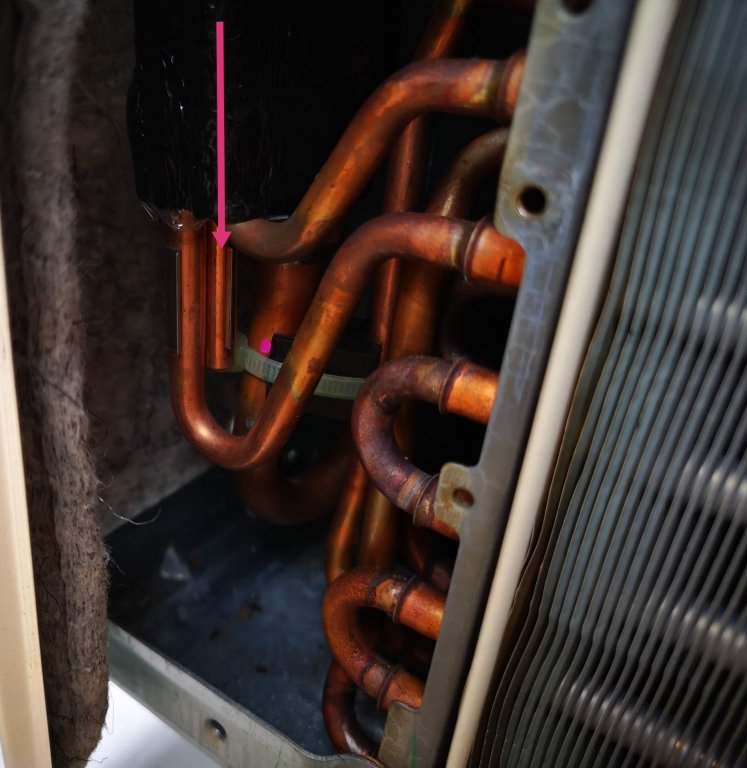

Uteliaisuus voitti, ja otin ulkoyksikön kulman auki. On siellä huopa, joka varmaan nojaa kevyesti kennoston putkiin silloin kun kulmapelti on paikallaan. Mutta anturi ei ole huopaa vasten kiinni. Ja mullahan ei siis ole ollut ongelmia sulatuksien kanssa, mutta oli pakko silti mielenkiinnosta kurkata.

Juu, tätä asennustapajuttua olen itse epäillyt, koska sen saa kyllä tuonne sisäpuolellekin, jos vain haluaa.
Voi olla, että softan avulla jotkut sulattelutapaukset helpottaneet, mutta ei auta tähän jäätyvän anturin tapaukseen.

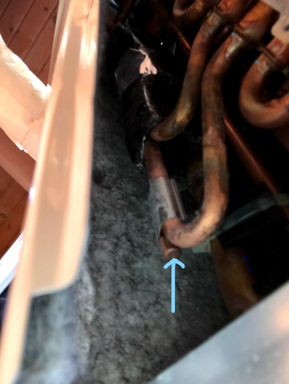

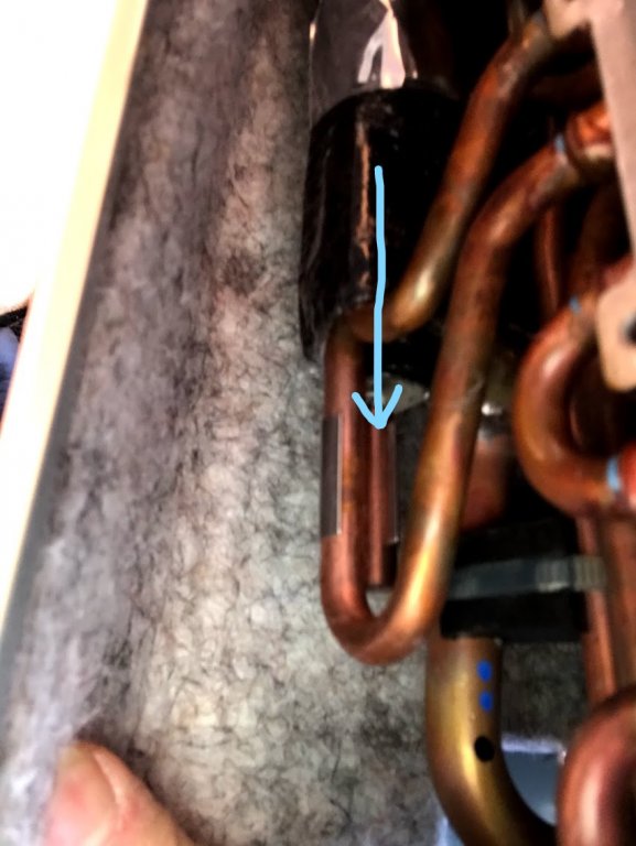

Santtu89
Katselin tuossa vanhoja kuvia ja huomasin, että anturissa oleva pieni putken palan paikka vaihtelee ilmeisesti. Omassa laitteessani se on laitettu metalliklipsiin niin, että se jää kylmäaine putken ulkopuolelle. Kun taas tässä vanhassa kuvassa tämän threadin alkupäässä se on niin, että jää kylmäaineputken sisäpuolelle suojaan kosketukselta huopaan.
Putkenpalaan käsittääkseni johtuu kylmäaineputkesta lämpötila mikä menee sitten siitä lähtevää johtoa pitkin etiä päin.

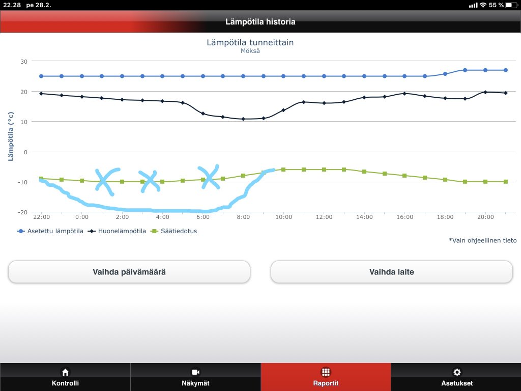

Parilla viimeisellä etälämmityskerralla mökkiä 60 m2 ei ole saanut enää kunnolla lämpimäksi. Liitteenä kuva MELCloudin 24 H lämpötilahistoriasta. Korjasin kuvaan säätiedotusta todellisella lämpötilalla.
Käytän +10 peruslämpöä 5/5 puhalluksella. Torstaina 27.2 laitoin puoliltapäivin mökin etänä lämpiämään. Laitoin pyynniksi +25 ja puhallus edelleen 5/5. Torstaipäivän ja -illan aikana mökki lämpeni mukavasti +20 tienoille. Perjantaiaamuna kuuden aikaan katsoin MELCloudista, niin lämpötila oli laskenut +14. Seurasin lämpötilaa MELCloudista. Alkuun lämpötila nousi aina noin yhden asteen ja puolentunnin välein laski noin kaksi astetta ja tällä tavalla aleni +10. Perjantaiaamupäivästä alkoi ulkolämpötila nousta ulkona ja mökinkin sisälämpötila sen myötä pikkuhiljaa.
Perjantai-iltana mökille päästyä vahvistui se, että ilppi oli mennyt 30 min sulatusjaksoille. Tämän se on tehnyt ainakin kerran aikaisemminkin. Täältä saamani vinkin perusteella käytin nyt ja kerran ennenkin sulatuksen lopussa, ennen uuden puhalluksen alkua, virrat poikki turvakytkimestä. Sulatukset muuttuivat 1 h 30 min sykleihin ja mökki lämpeni tämän jälkeen melko nopeasti.
Näkee, että noilla 30 min sulatusjaksoilla ilppi ei jaksa -20 ja yli pakkasilla enää lämmittää 60 m2 mökkiä. Muulloin lämmöt ovat hyvin nousseet +23 ja tarvittaessa ylikin. Todennäköisesti sulatusjaksot ovat tuolloin olleet pidempiä.
Viime talvena ilppi toimi hyvin lukuun ottamatta yhtä lumituiskun aiheuttamaan ulkoyksikön tukkeutumista. Tätä keskustelua nyt pikaisesti katseltuani sulatusvikaisia ilppejä näyttää olevan melko lailla. Pelko nyt alkaa hiipimään pelihousuihin, että onko tähänkin nyt tulossa niin kutsuttu 30 min hullunkierto.
Täytyy nyt jäädä seurailemaan, miten toimii jatkossa. Jos tämä viimeaikainen toiminta jatkuu, niin ei tämä vastaa enää ollenkaan niitä tarpeita, mihin tämä on hankittu ja mitä laitteelle on luvattu. Takuuta on muistaakseni 3 v, eli joulukuuhun 2021.

Juhanisto
Noinhan se menee. Se todellinen lämmitysjakso jää sinne 25min ja tauko 10min. Ei se jaksa enää kovemmilla pakkasilla. No ensin huoltomiehen kanssa anturi tarkistukseen. Tuskin siinä muuta vikaa ole kun toimii normaalistikin.

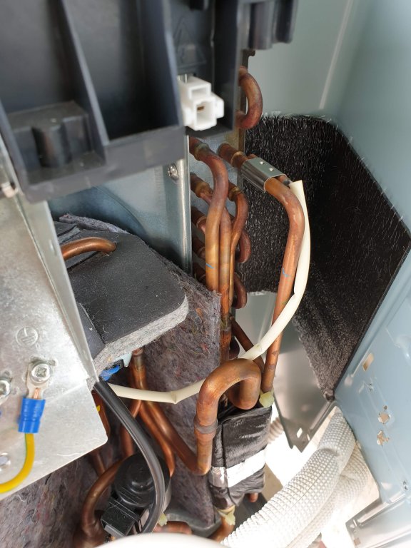

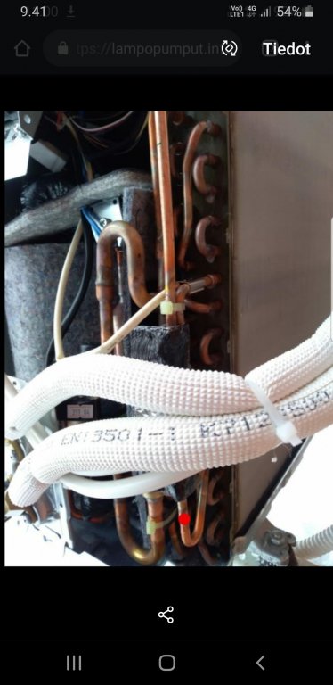

Sulatusongelmien, eli ns. 30 min hullunkierron vuoksi, kurkin minäkin ulkoyksikön sisään kulmapellin takapuolelta peilin ja kännykkä kameran avulla. Anturi oli putken ulkoreunalla, kuva1. En huomannut, että olisi ollut jäässä tai mitenkään erityisen märkä. Kokeilin myös eristettä, niin sekään ei tuntunut märältä.
Yritin kääntää anturin sisäpuolelle, kuva2. Mutta ei se näköjään ihan onnistunutkaan, kun vertaa nimimerkin Emil ottamaan kuvaan.
https://lampopumput.info/foorumi/threads/msz-ln.26011/page-50#post-409946
Kääntyi se nyt joka tapauksessa noin 90 astetta ulkoreunalta sivulle. Se taisi tökätä tuohon kohti. Johto ei antanut periksi tms. Onko tuon koko kulmapellin irrottaminen isotöinen ja liittykö siihen jotakin ongelmia? Jos tuota vaikka yrittäisi vielä kesällä tuunata parempaa asentoon tai paikkaan.
Onko tietoa, että mikä anturi on ulkoyksiön oikeassa yläkulmassa, kuva3? Se oli nimittäin ihan märkä ja myös tuo anturille tuleva vihreä suojakuori oli täynnä vettä.
