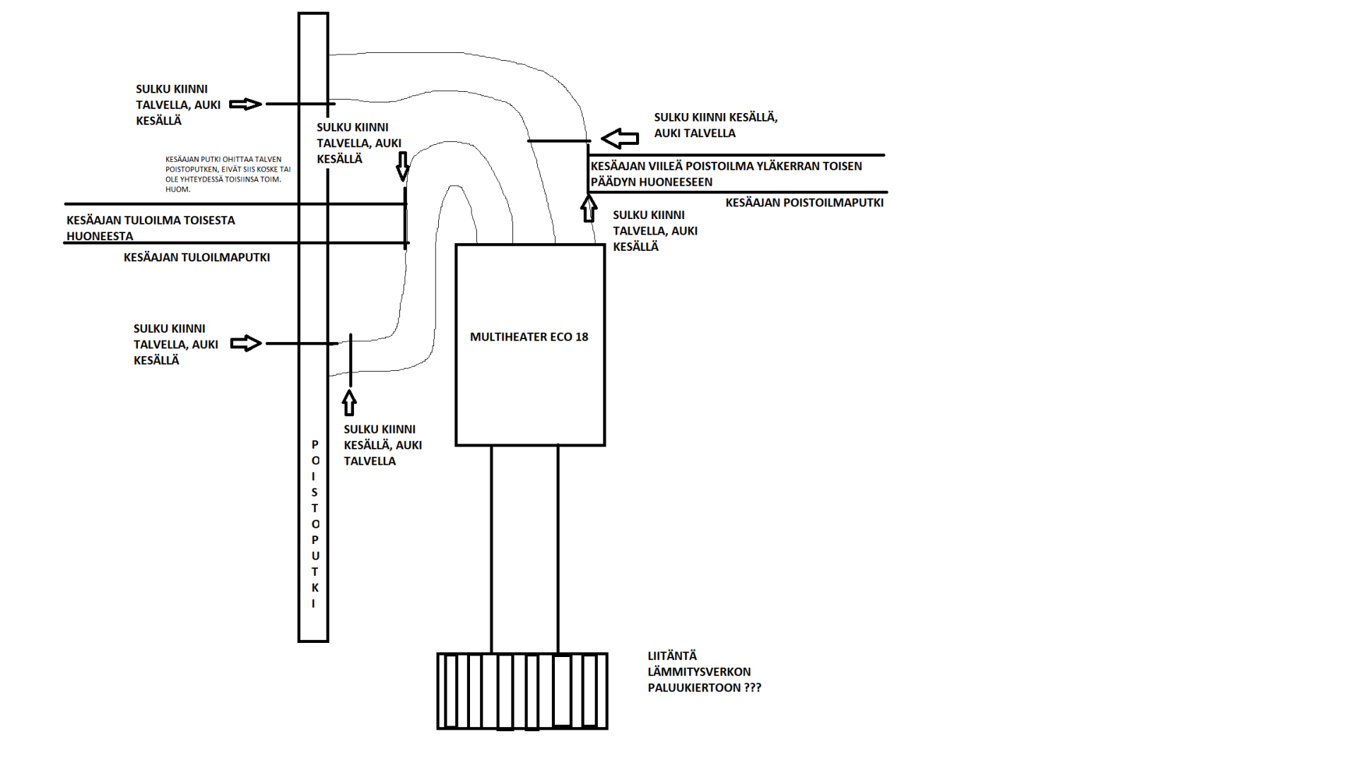

Täytyypä herätellä ketjua hieman. Olen vakavasti harkinnut Multiheateria nyt talon toisen kerroksen viilentäjäksi, kun lämpö tuppaa nousemaan yli 30 asteen, alakerran ollessa viileä ILPin ansiosta. Voisin toki puskea lämmintä ilmaa alakertaan ja/tai viileää ilmaa yläkertaan tekemällä reijän josta puhallin puhaltaisi suuntaan tai toiseen, mutta tuo Multiheater kuulostaisi fiksummalta, koska se sitten lämmittäisi käyttövettä ja pesuhuoneen lattialämpöä kesälläkin.
Kysymykseni onkin kytkentään liittyvä. Ilmakanaviston ajattelin tehdä niin, että talvella laite tulisi poistoputkeen eli ottaisi lämmön talon koneellisen poiston jäteilmasta, ja puskisi viileän ilman samaa putkea pitkin ulos. Kesäkäytön aikana sulkisin MH:n poistoputkesta pois, eli poistoputki toimisi normaalina poistoputkena ja tekisin kaksi uutta putkea MH:n tulo- ja poistoilmalle. Huomasin tätä kirjoittaessani, miten hankalaa tämä on selostaa, joten tein ruman paint-kuvan asiasta. :huh2:
Onko paluukiertoon liittäminen järkevää vai miten tämän liittäisi? Ecowattin alasäiliö siis priimaa käyttöveden ja yläsäiliön vastus tulistaa käyttöveden. Lähimmän vesipatterin paluukiertoon olisi hyvin lyhyt putkiveto, kun taas suoraan Ecowattille (esim. alasäiliön aurinkokierukkaan) asti liittäminen olisi turhan pitkä veto (kymmeniä metrejä kiertoineen). Voisi olla myös mahdollista laittaa Multiheater Ecowattiin viereen varastoon ja vetää tulo- ja poistoilmaputki yläkertaan ullakkoa pitkin, mutta en ole varma miten se menisi.
Onko tässä koko systeemissä joitain ongelmia, joita en vain tajua? :tonttu:

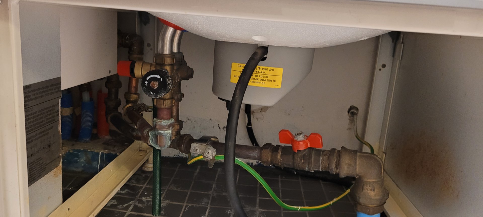

s157431
Kiitos kommenteista. Ohessa vielä tarkempi maahantuojan asennusesimerkki liitteenä, eli suora liitäntä varaajan lähtöihin. Laitoin liitteen mukaan. Laitoin mukaan myös nykyisen varaajan lähdöt ja putkitukset, mahtuisikohan asennukset tuonne? Pitääpä kysyä maahantuojalta että täyttävätkö määräykset.
  • multiheater.pdf
    278,5 KB · Katsottu: 384
    203,1 KB · Katsottu: 319
Tuossa tosiaan varolaiteryhmä on saatu kauemmas varaajan liitännöistä välikytkennän mahdollistamiseksi ja sitten on lisätty (kaiketi 3-tielataustermostaatti-) venttiili, jolla liian kylmän veden virtaus varaajan lähtöputkeen on kai tarkoitus estää. Moiset edellytykset ja tuollainen termostaattinen erikoisventtiili sovellukseen tosiaan tarvitaan, jotta kytkennän saisi toimiaan.
Lämpöpumppu toimisi silti keskimäärin paremmalla tuottosuhteella, jos sen kytkemiseksi olisi ylimääräinen liitäntä jossakin varaajan keskivaiheilla korkeussunnassa, jolloin tuollaista ylimääräistä lataustermostaattia ei tarvittaisi.
Onko pjkl toteuttanut suunnitelmaa? Millä ajattelit toteuttaa noita ilmastointiputkien sulkuja?
pjkl
Enpä ole joutanut vielä. Vesitakkaprojekti meneillään nyt :D halvinta ois varmaan tehdä haitariputkilla irroitettava systeemi ja sitten löytyy jonkin verran noita sulkuja joissa on kumitiivisteet. Helpoin ja kallein lienee ihan oikeat tiiviit säätöpellit, jotka tuntuvat maksavan hunajaa.
