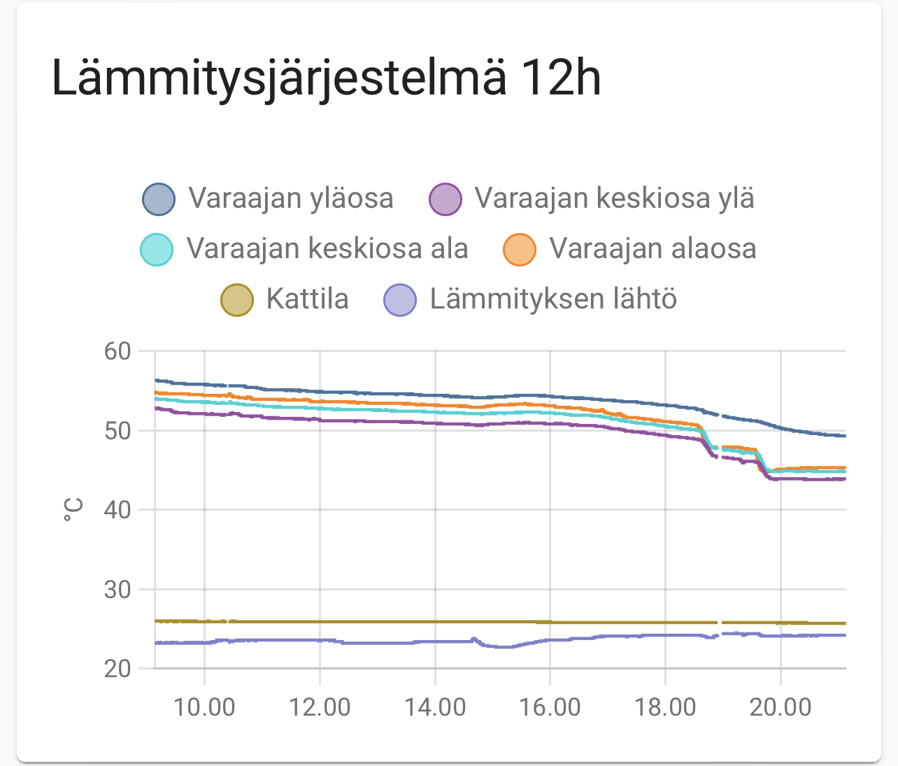

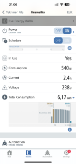

Mitä tulee tuohon virrankulutukseen niin 55c lähellä kuluttaa joku 650w ja nyt kun lämmitysteho ei riitä ja pukkaa jotain 45c vettä niin kulutus näyttää 540w. Lämpötila on laskenut päivän mittaan kun pumppu ei jaksa tuottaa tarpeeksi. Ei ihan hienoiselta erolta tunnu kulutuksessa vaikka kompura pyöriikin samalla teholla ja sen kuulee toki äänestäkin. Kokeilin kahdella mittarilla kun en ensin uskonut lukemia. Jossain vaiheessa pääsin yli 700w lukemiin. Ja pyynti koko ajan sama 60c.
Sisään menevän ilman lämpötila noin 18c ja näyttäisi olevan koko ajan samassa. Lähtevälle ilmalle mulla ei ole vielä anturia.

Mitä kuumempaa vettä se tekee niin sen enempää se myös kuluttaa, sarjassamme lämpöpumpun perusasioita. Pyynnillä tuossa ei kulutuksen osalta ole muuta merkitystä kun se milloin se lakkaa lämmittämästä. Kiertoveden nopeudesta riippuen tuo jaksaa nostaa veden lämpötilaa n 2-4 astetta tai niin ainakin tuon pienemmän version tapauksessa. Se alkuperäinen kolminopeuksinen Kiinan-Wilo kv pumppu oli muuten aika sähkösyöppö, toki se siirtyy veteen lämmöksi mutta energiapihin kv pumpun vaihtamalla tuossa saa kyllä energiatehokkuuden nousemaan ihan huomattavasti.
Ajattelin jossain vaihessa varovaisesti kokeilla tuon omani kanssa miten se käyttäytyy jos sitä ajaa vaikka 45hz:lla tai vastaavasti 55hzlla. Kovin paljon sitä enemmän ei uskalla varmaan tuota taajuutta peukaloida mutta josko kokeilisi tuon +/-10% sisällä miten se käyttäytyy.
